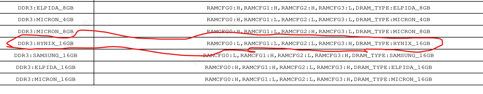

板号:820-00165-a
升级内存:16G
颗粒:三星
颗粒型号:K4EBE304EB-EGCF
频率:1866
故障:原机8G
升级后依旧识别8G,原来是海力士颗粒,频率1600,但是容量匹配电阻确是16G的方法。
按照图纸故更改后,容量依旧是8G
刷BIOS后,故障依旧
解决方法:使用BOM图中的海力士电阻设置方法即可识别。

 楼主| 发表于 2026-5-22 14:08:51 | 显示全部楼层
今天又遇到一个这样的,容量匹配电阻是16G的,但是机器是海力士8G内存。
品牌匹配电阻不是海力士的。
使用三星颗粒,不用管这些,不要发蒙,直接按照海力士的电阻配置方式LLHL即可。
