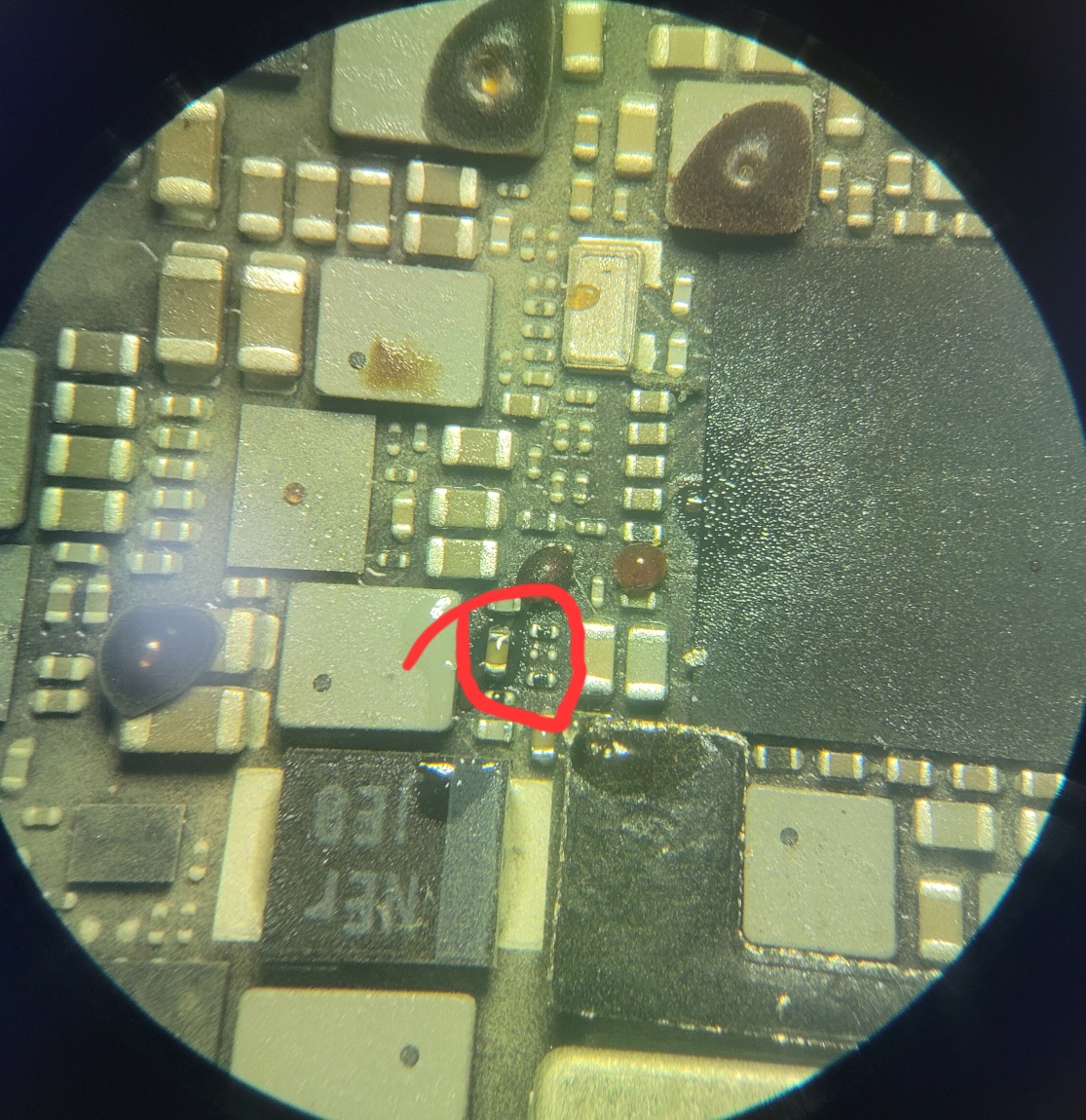

 楼主| 发表于 2025-6-16 11:41:54 来自手机 | 显示全部楼层
发现关机充电正常,但是主板热,烟熏发现主板有短路电容
323
111
2013
2013
 楼主| 发表于 2025-6-16 11:46:09 来自手机 | 显示全部楼层
短路供电为pp2v95_s2_throttle,给u8992供电。因为平板在电池电压到3.5伏之后就可以开机进系统,所以导致误判断认为主板没有问题。但是现在结论是在u8992,即使没有供电输入的情况下也可以开机。 U8992型号是max40002ans,
323
111
2013
2013
 楼主| 发表于 2025-6-16 11:57:19 来自手机 | 显示全部楼层
拆掉短路电容后,故障依旧
