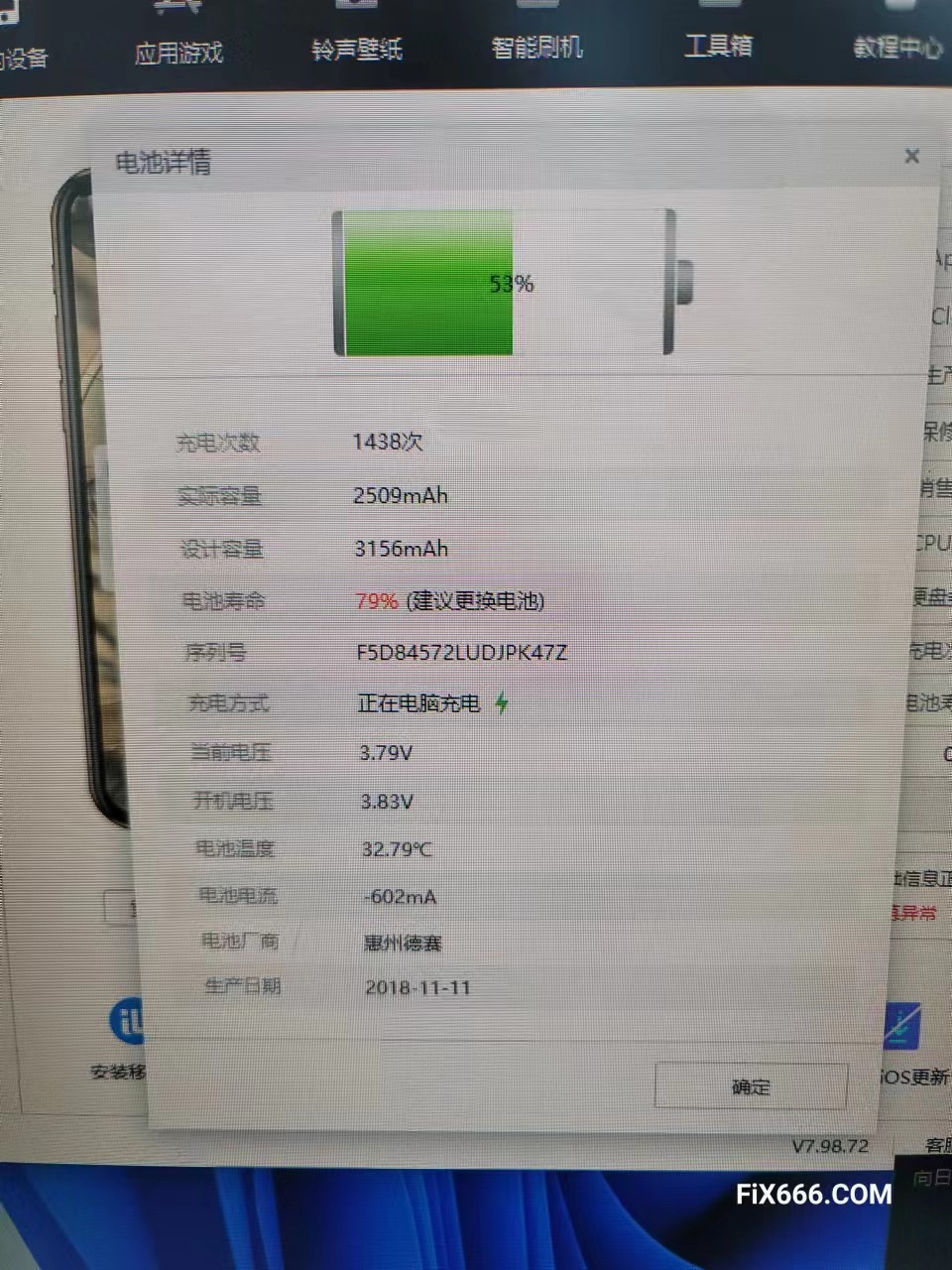

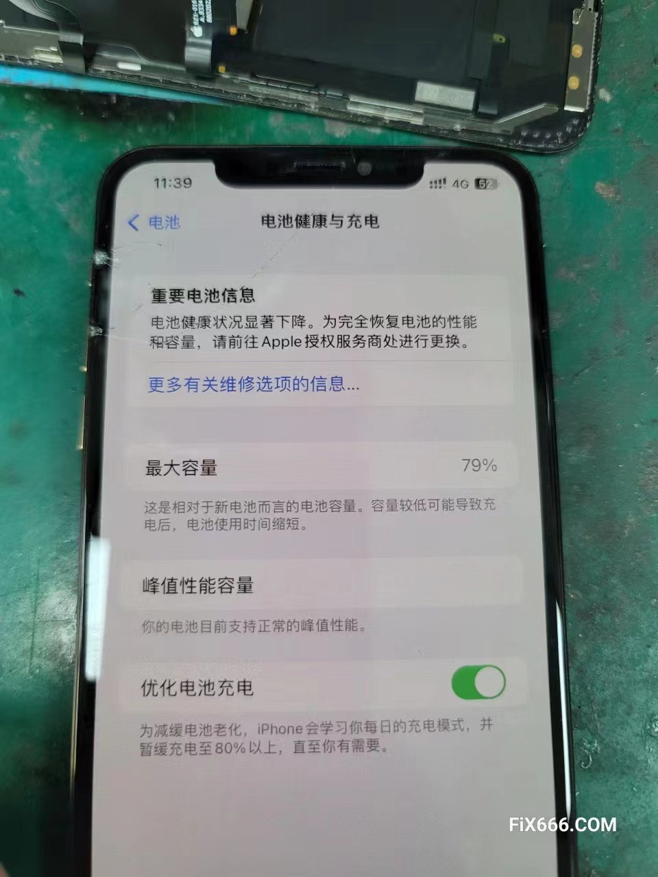

xsmax手机使用久了,电池寿命会降低。如下图,充电1438次,寿命79%,设置里显示电池需要维修了。
一般都维修方法有两种,一种是更换整个电池,但是还完之后设置里就不能显示电池健康信息了。

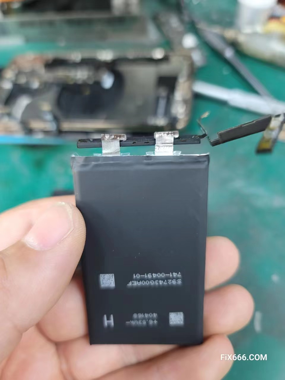

另一种方法,就是单独更换老化的电芯,使用原来的电池保护板,下面就介绍一下单独换电芯的流程方法:

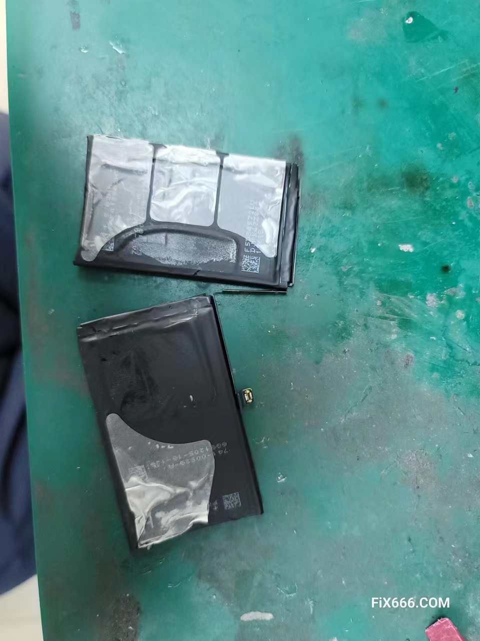

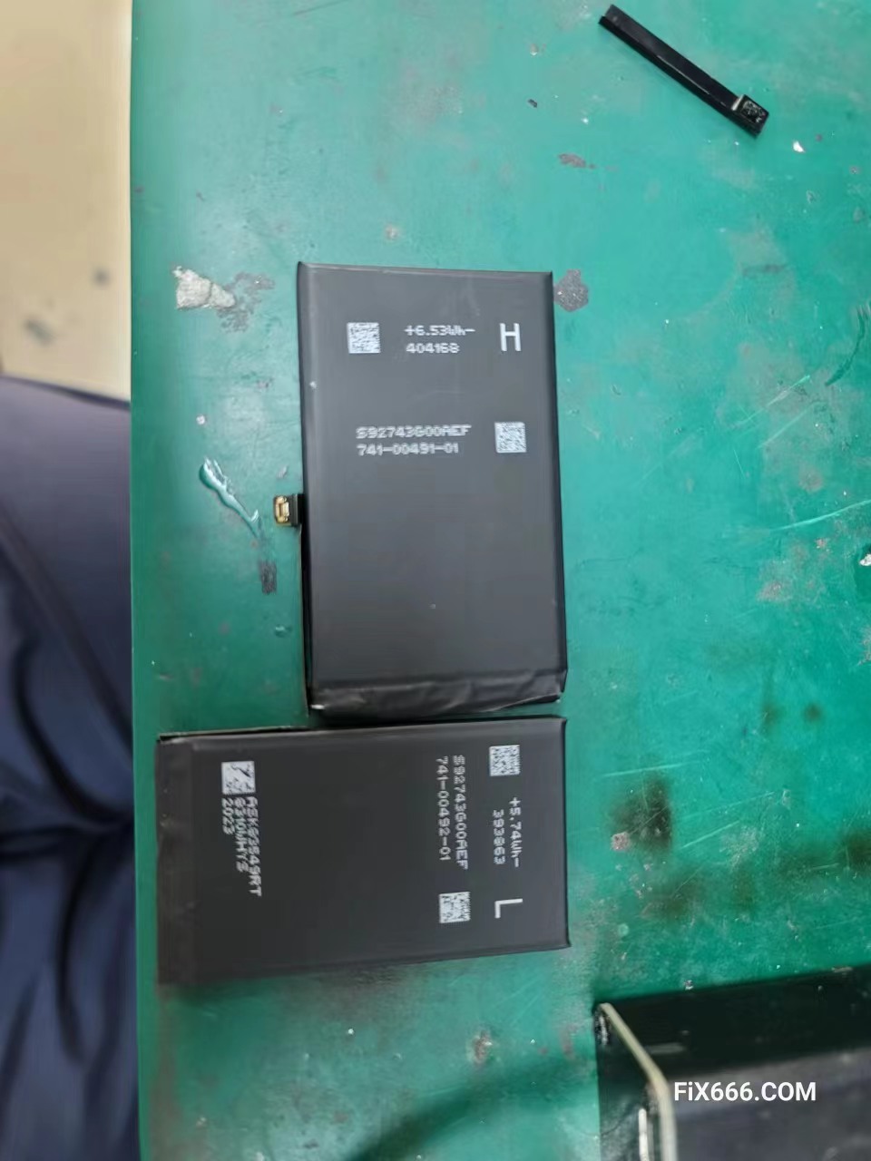

上图就是拆出来的电池,XSMAX由两个电芯组成,需要把两个电芯全换新。

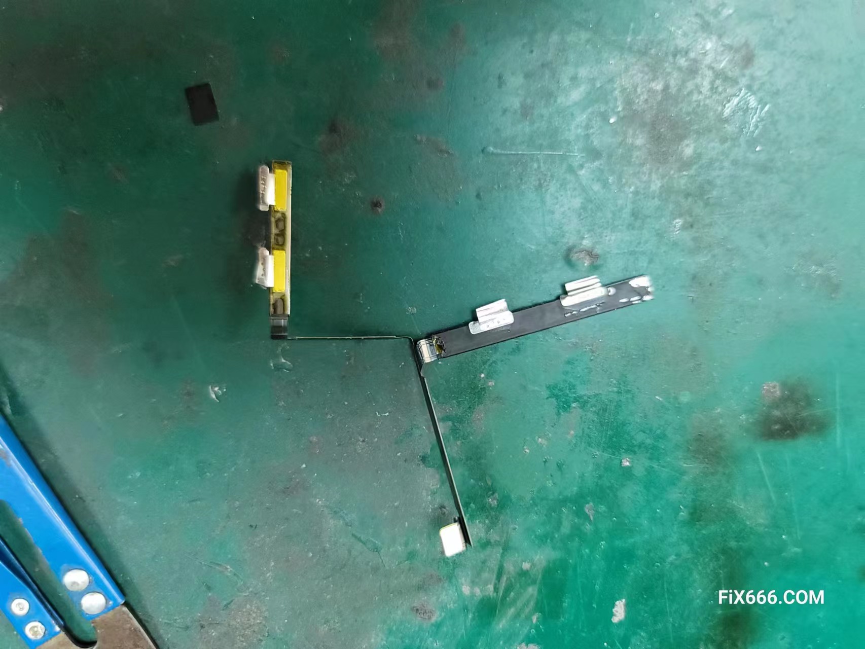

拆掉老化电芯后,修整好电池保护板的电极,然后使用点焊机焊接电芯:

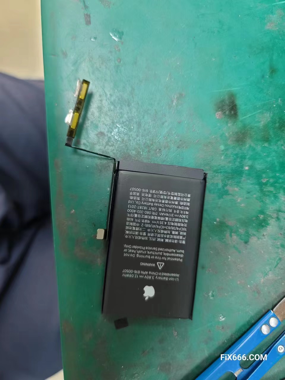

两个电芯都焊接好之后,粘好固定:

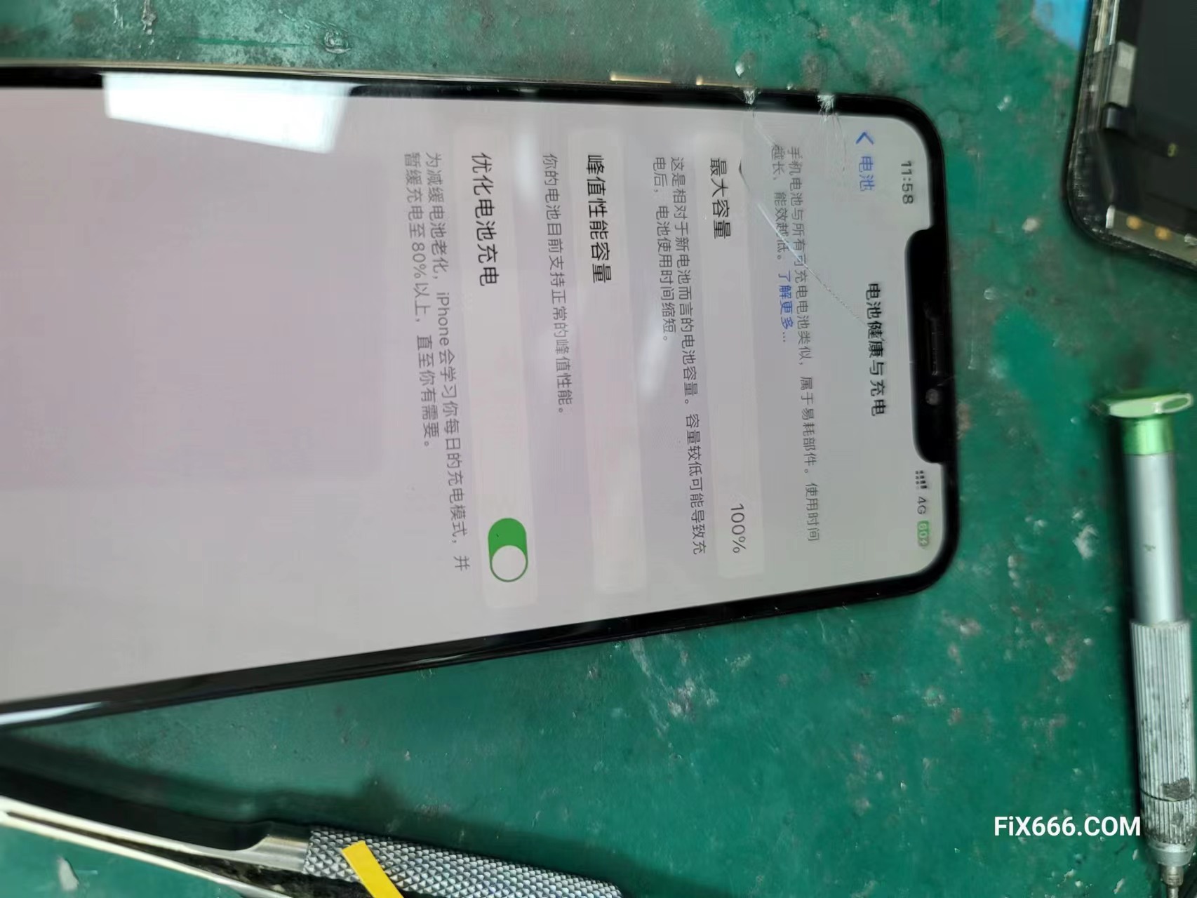

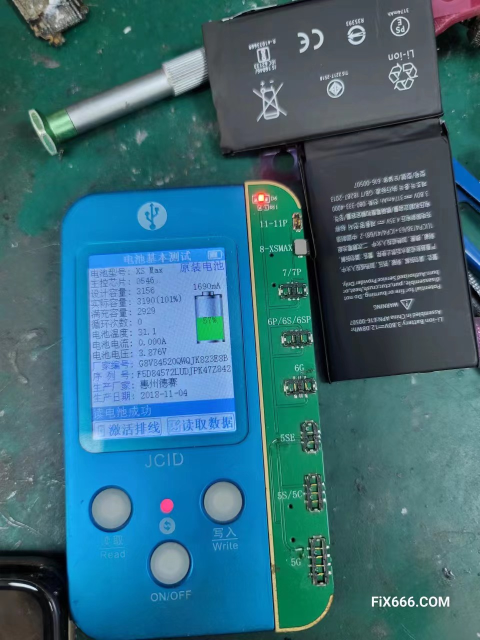

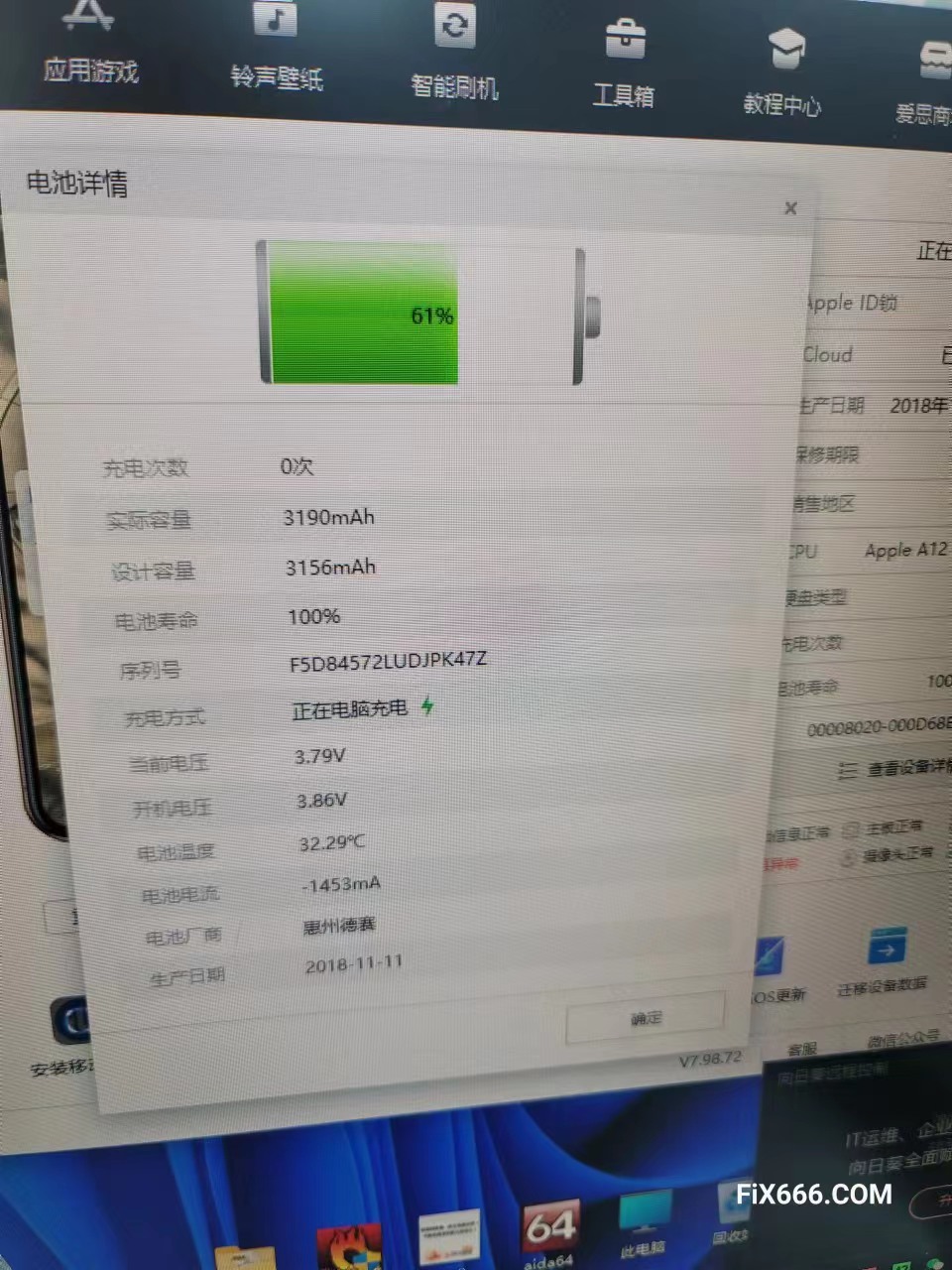

然后使用电池修复仪进行电池数据修正:
修正之后,即可装机。
装机之前,需要手机用别的电池开机进系统,设置里出现电池报错后,再安装回修复好的电池即可。
由于电池保护板是原装的,电芯已经换新。兼容性肯定是没问题的。
