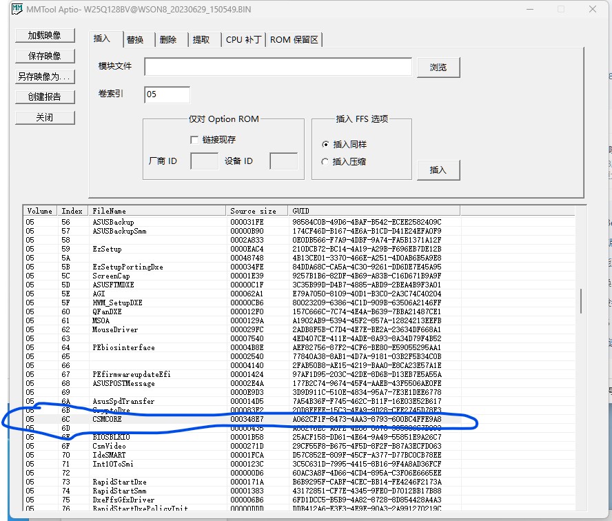

使用附件压缩包里的软件,打开原机备份出来的BIOS文件:
点击加载映像:
模块列表里,拉到05 6c位置(其他BIOS也可能是其他位置),找到CSMCORE,点击一下:

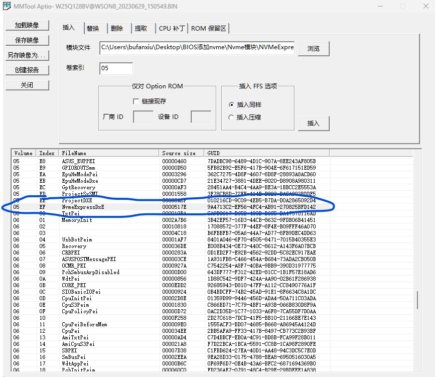

然后点击上面的浏览,选择NVME模块,点击插入,列表刷新后,在05 EF位置可以看到NvmeExpressDxE模块,就表示修改成功了。保存后刷进bios即可。
