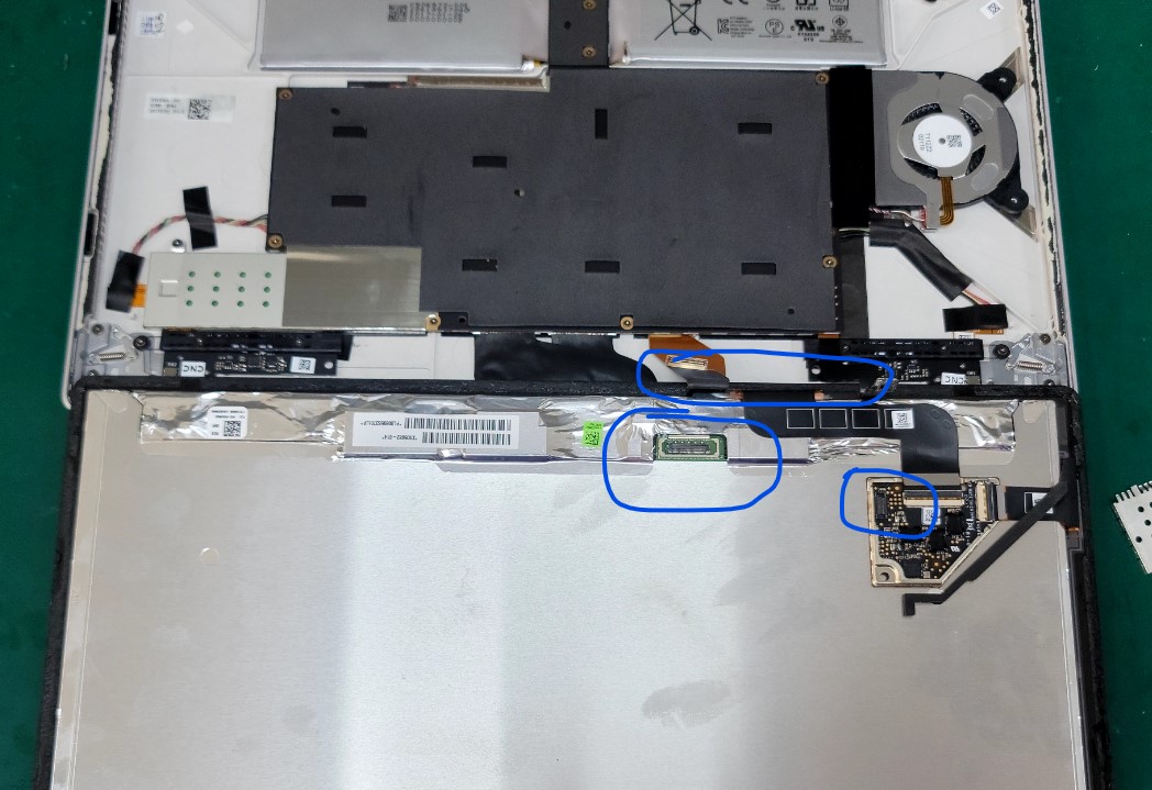

拆开屏幕,屏幕排线在底部,拆开后,先把屏幕排线罩子拿下来,然后抠开排线,把屏幕安全的放在一边,继续拆主板换电池

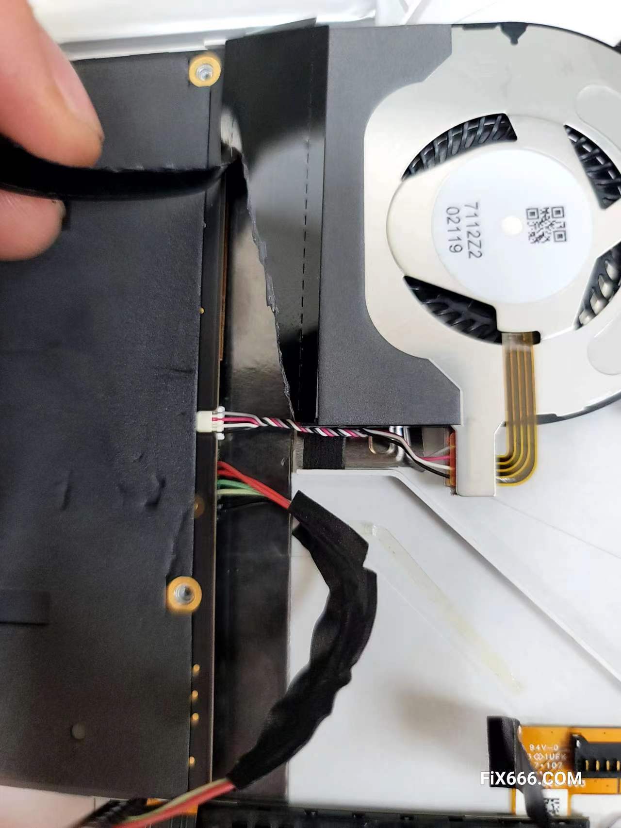

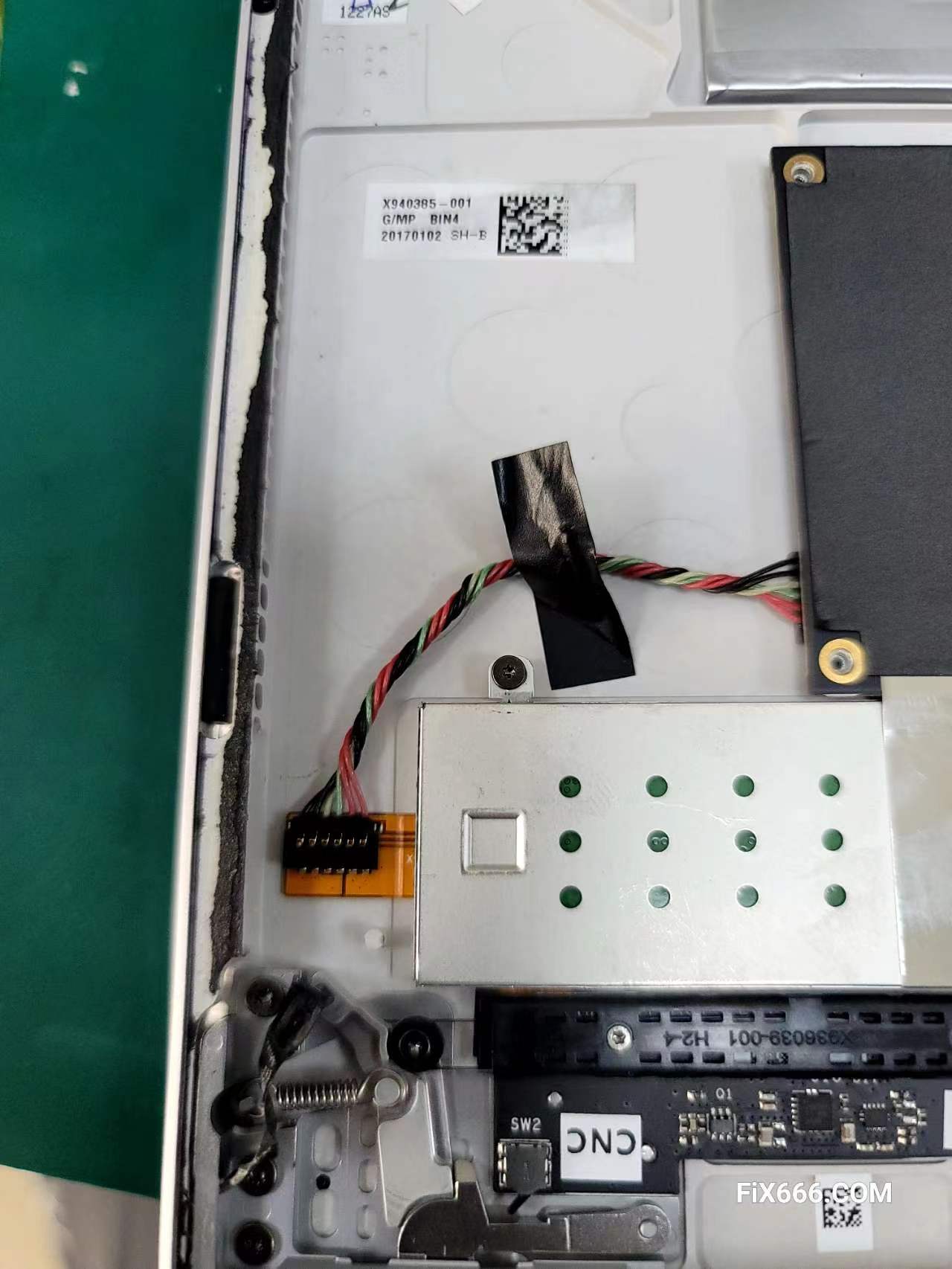

左侧排线卡扣打开,

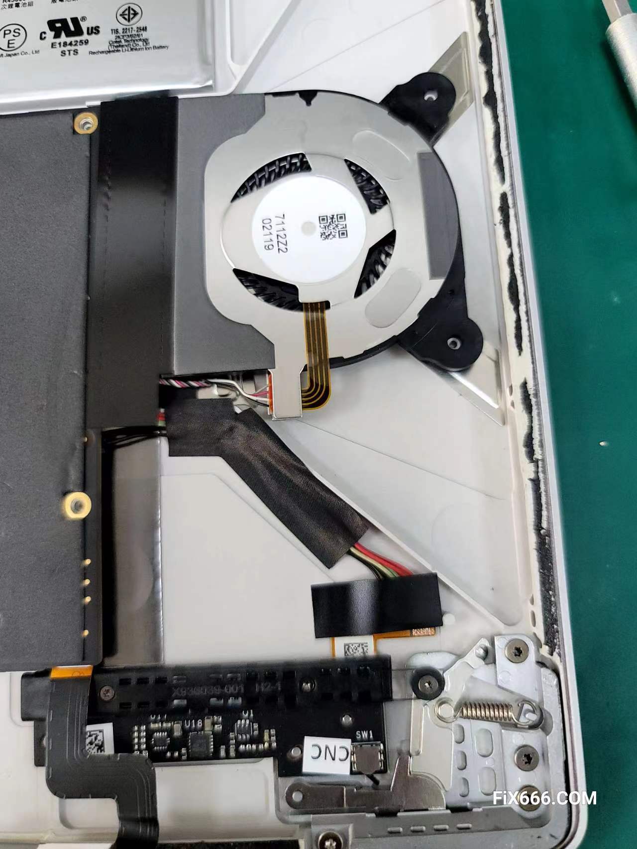

右侧有风扇和排线扣,
排线在黑胶带下面,拔出来

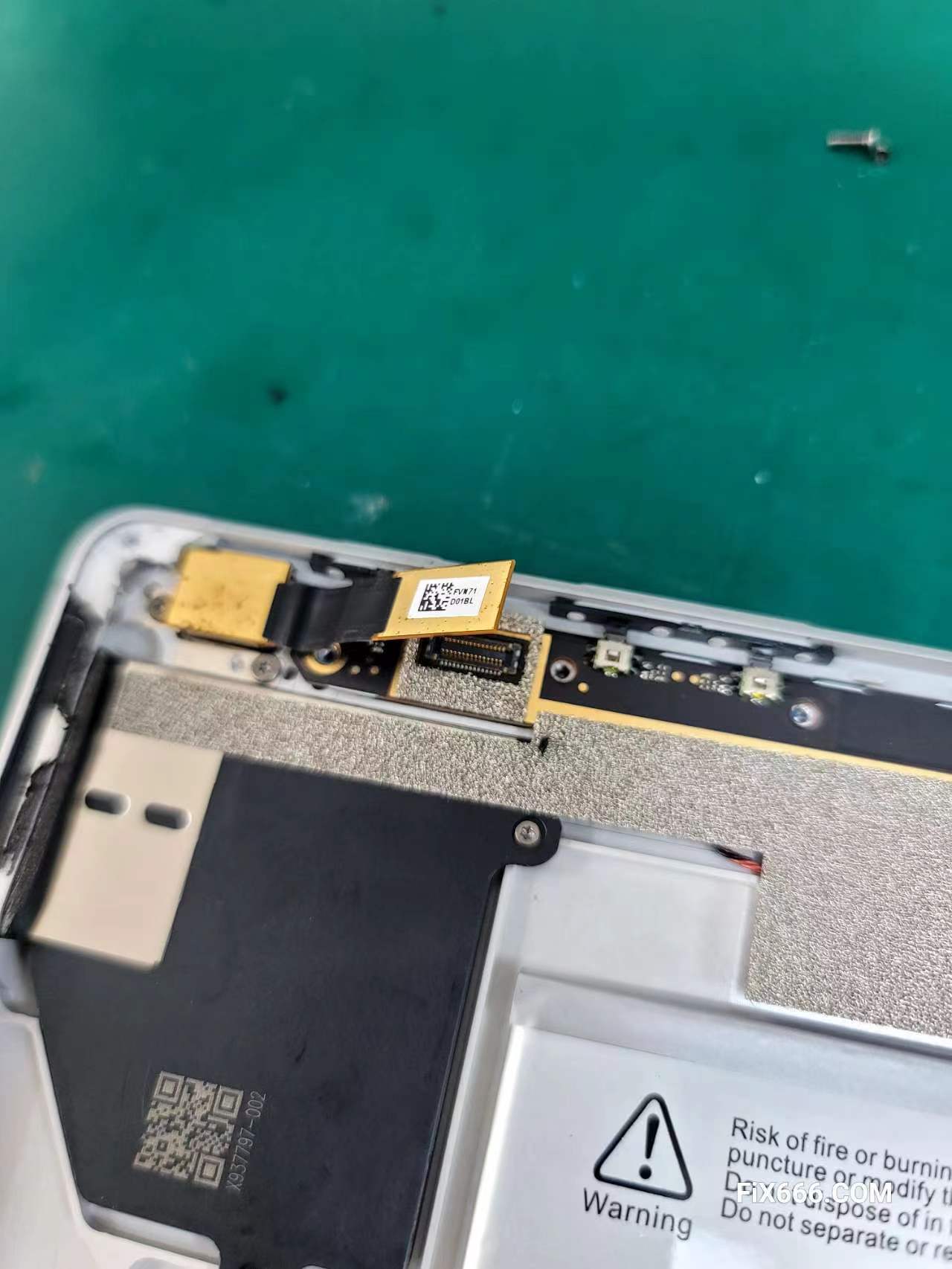

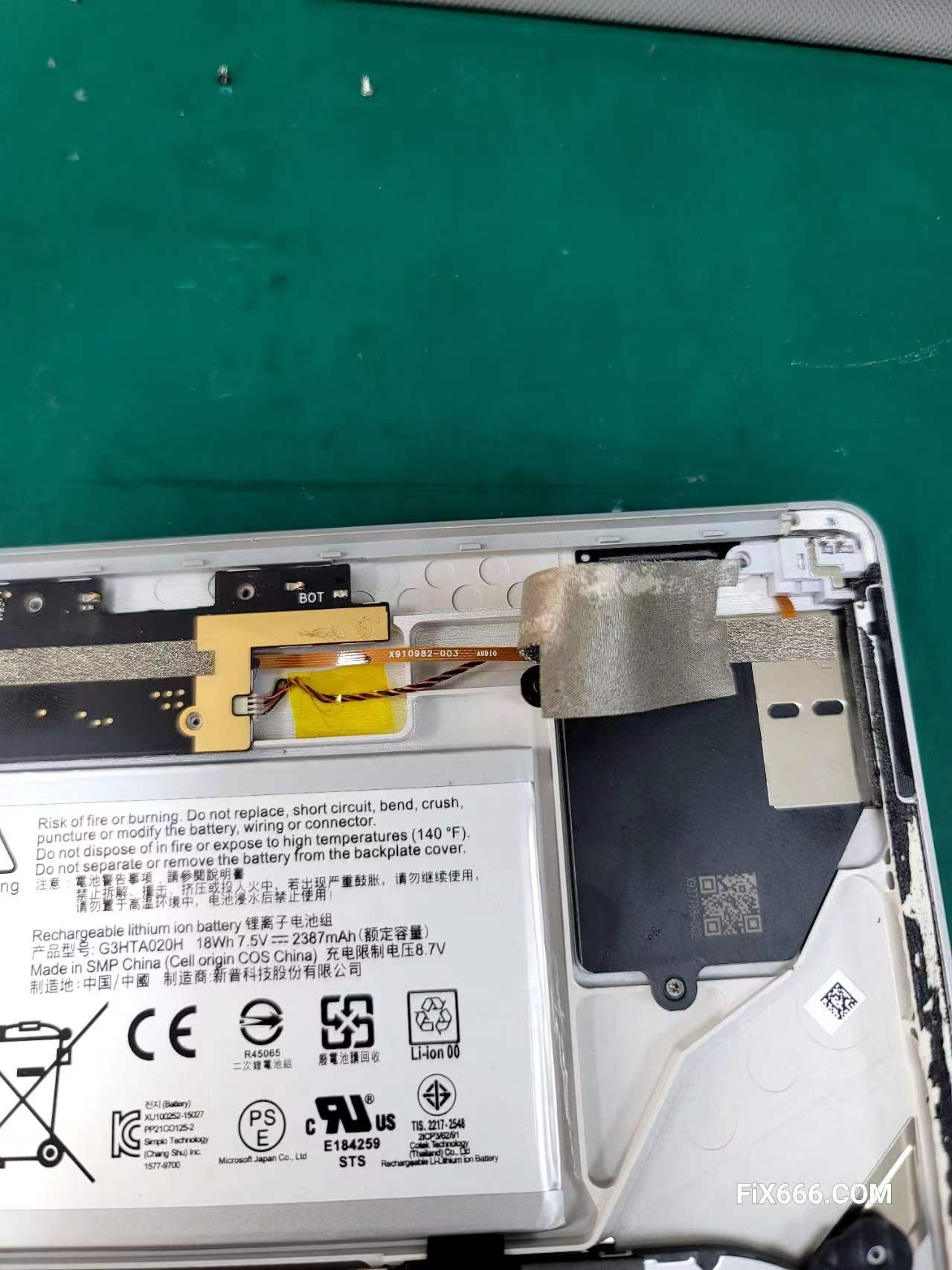

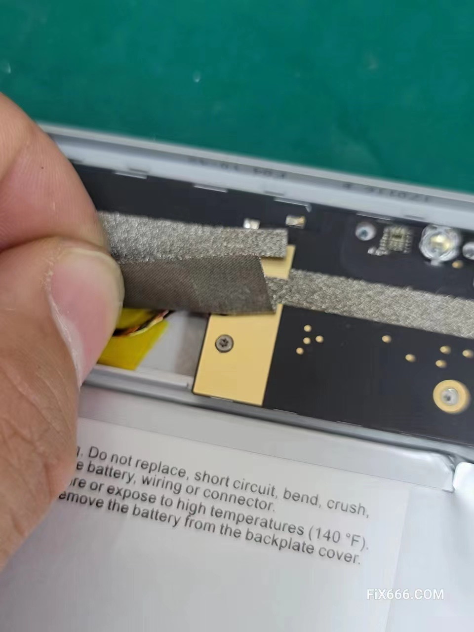

顶部胶带下面有螺丝:
左上角摄像头下面有螺丝:

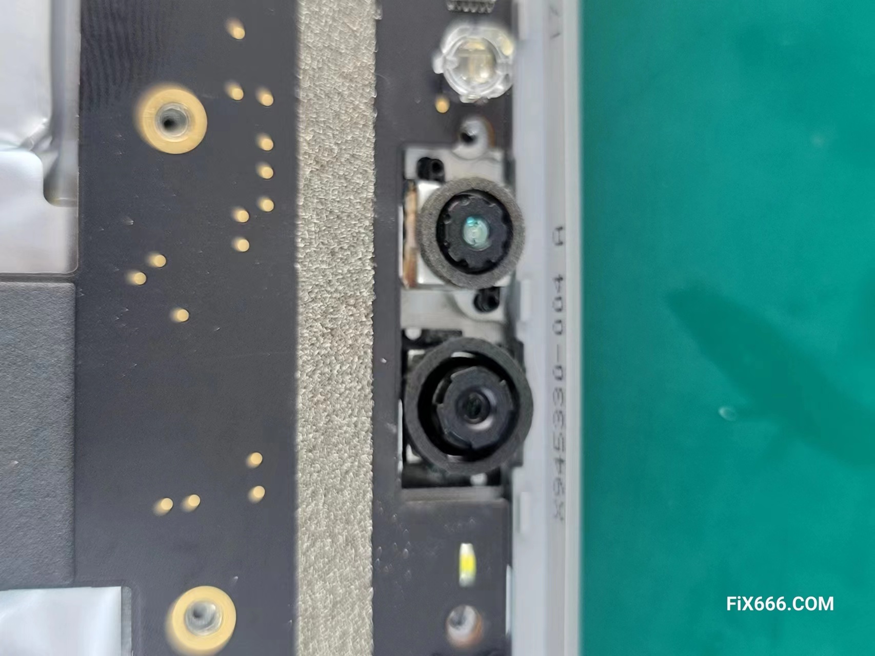

中间摄像头,胶粘的,需要风枪100度 加热,拆开摄像头和外壳的粘胶:
右侧有排线连接:

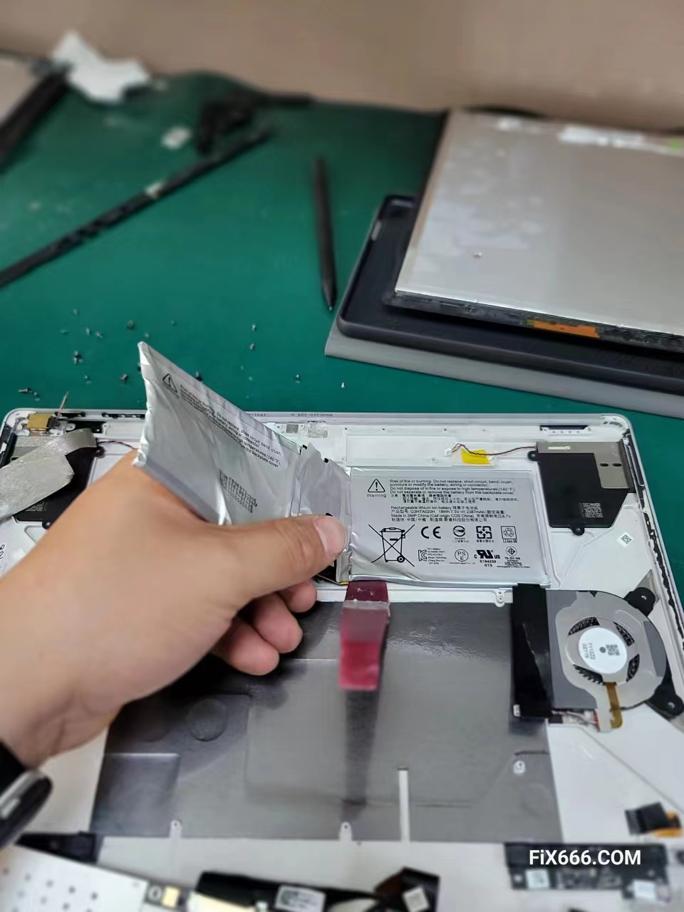

最后拆掉坏的电池,更换即可。
