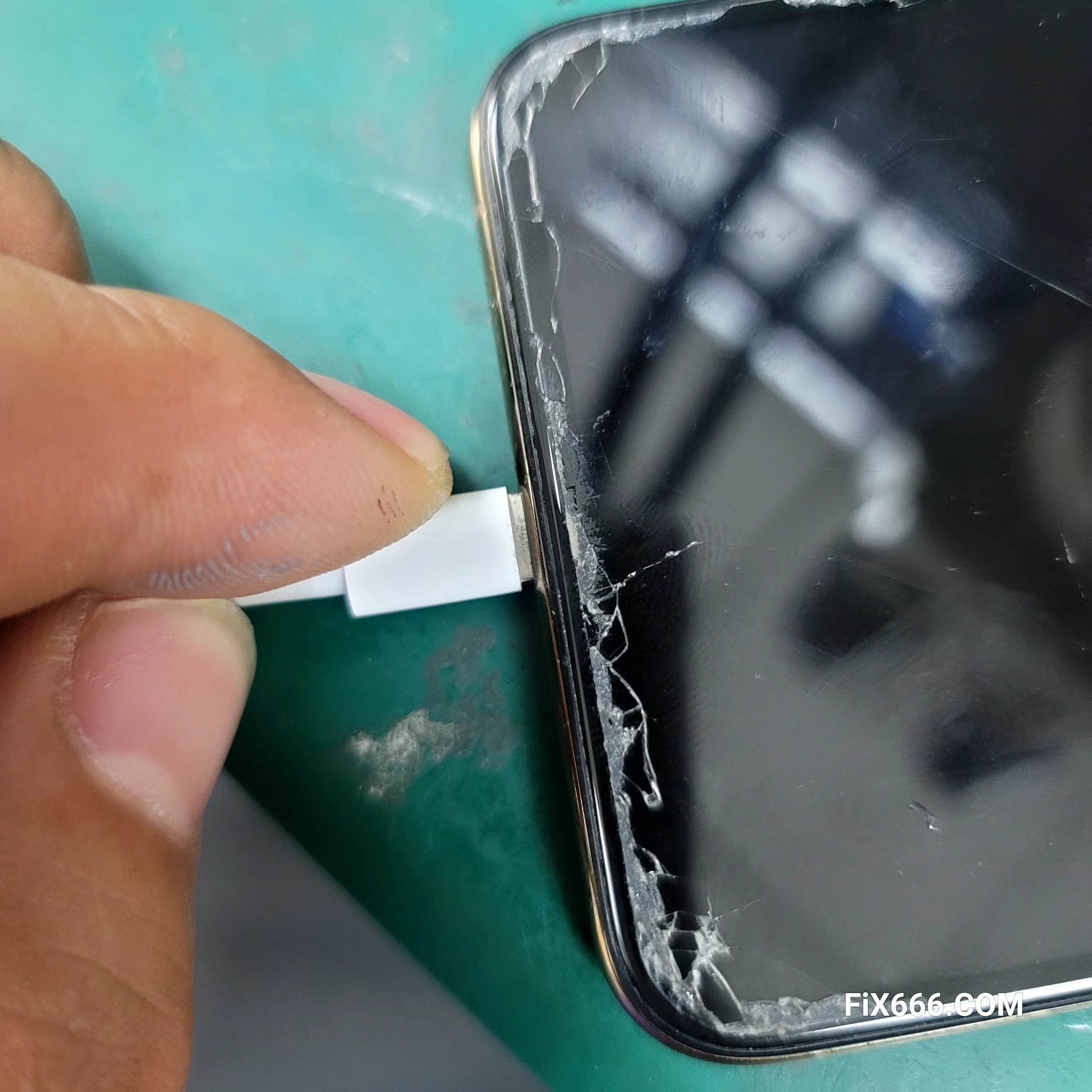

手机不充电,或者数据线一碰就不充电,可以这样排查一下:

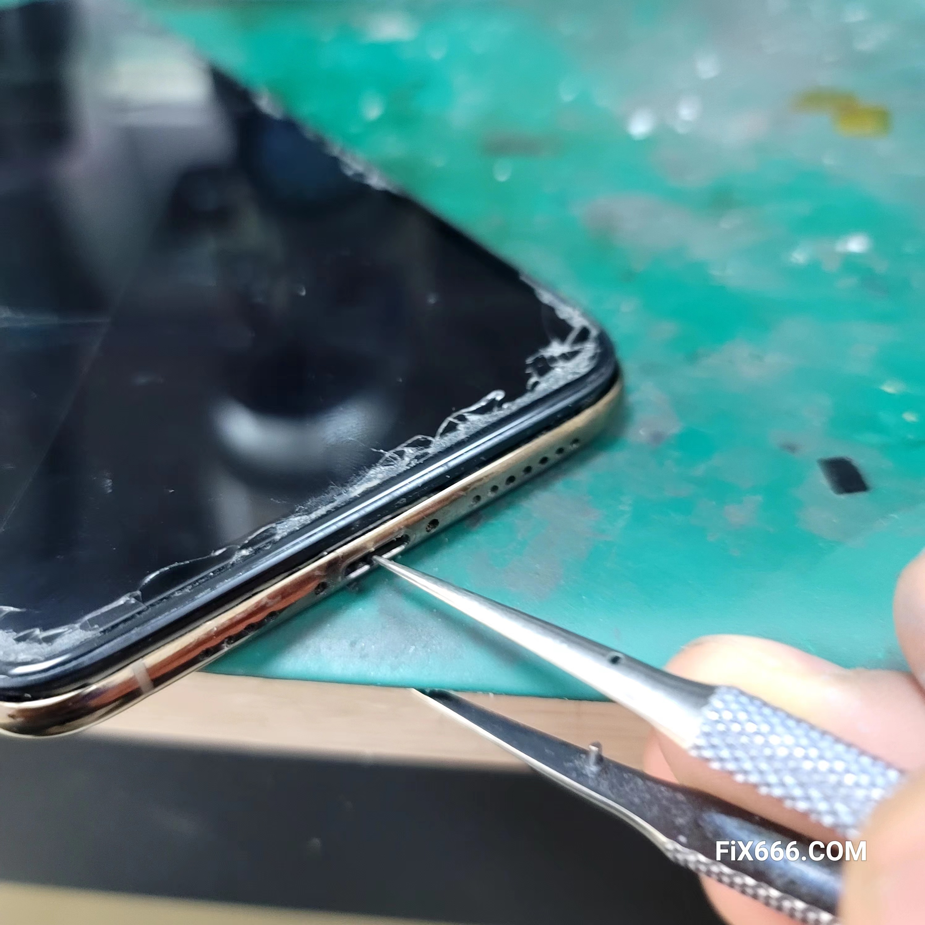

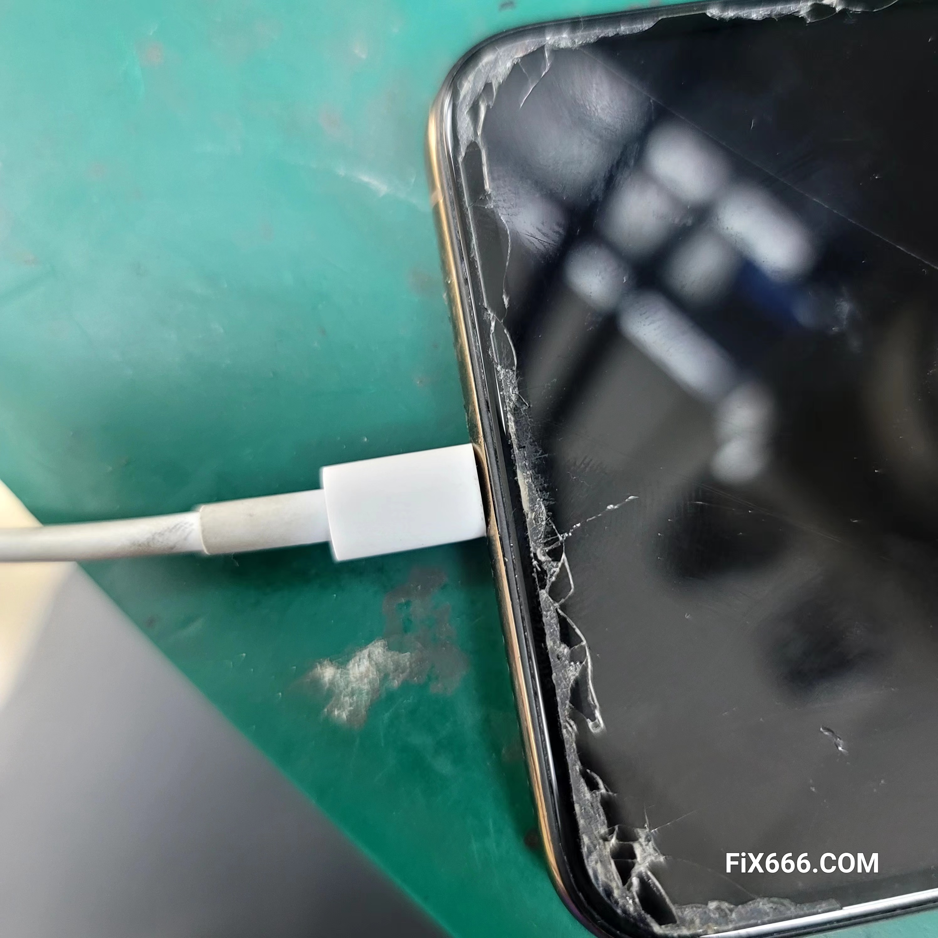

如上图,数据线不能完全插进去,这是里面有灰尘导致的,数据线插不进去,肯定是不能稳定的充电的,使用镊子或者牙签抠一抠,把灰尘
清理完后,数据线可以插进去了,充电有可能就已经修复了。
