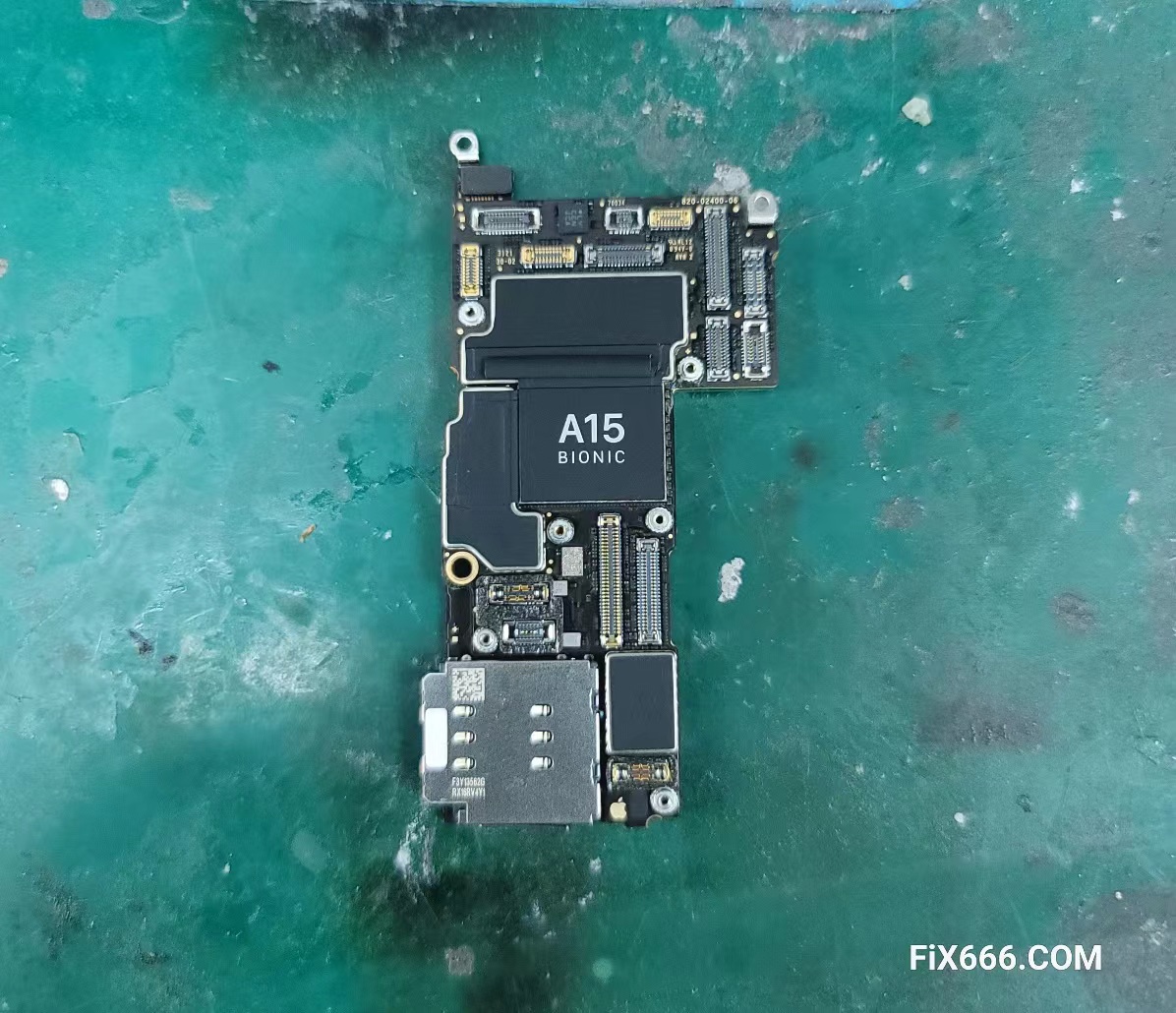

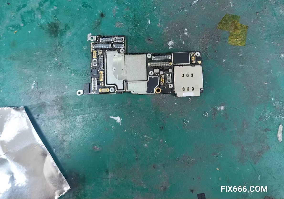

主板拆出来:
撕掉A15贴纸:

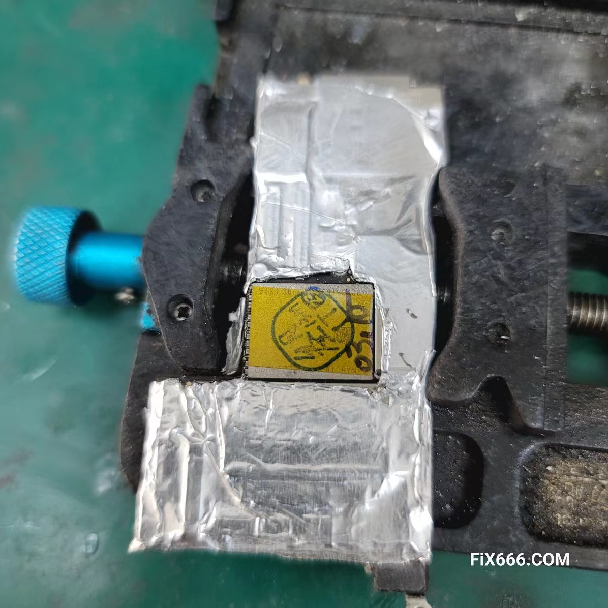

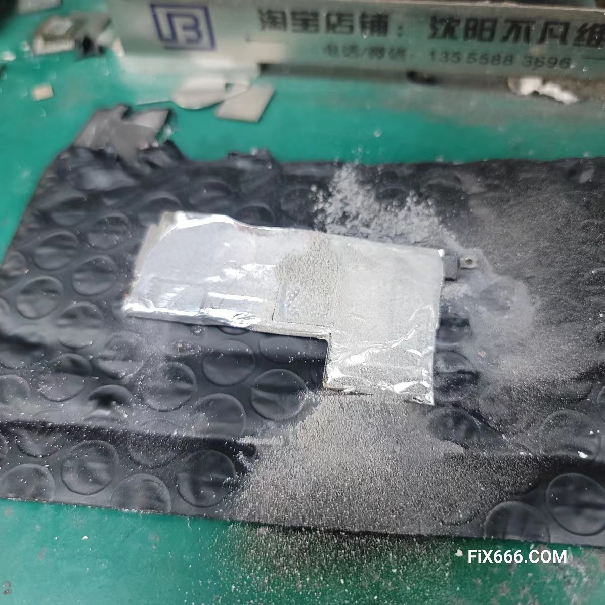

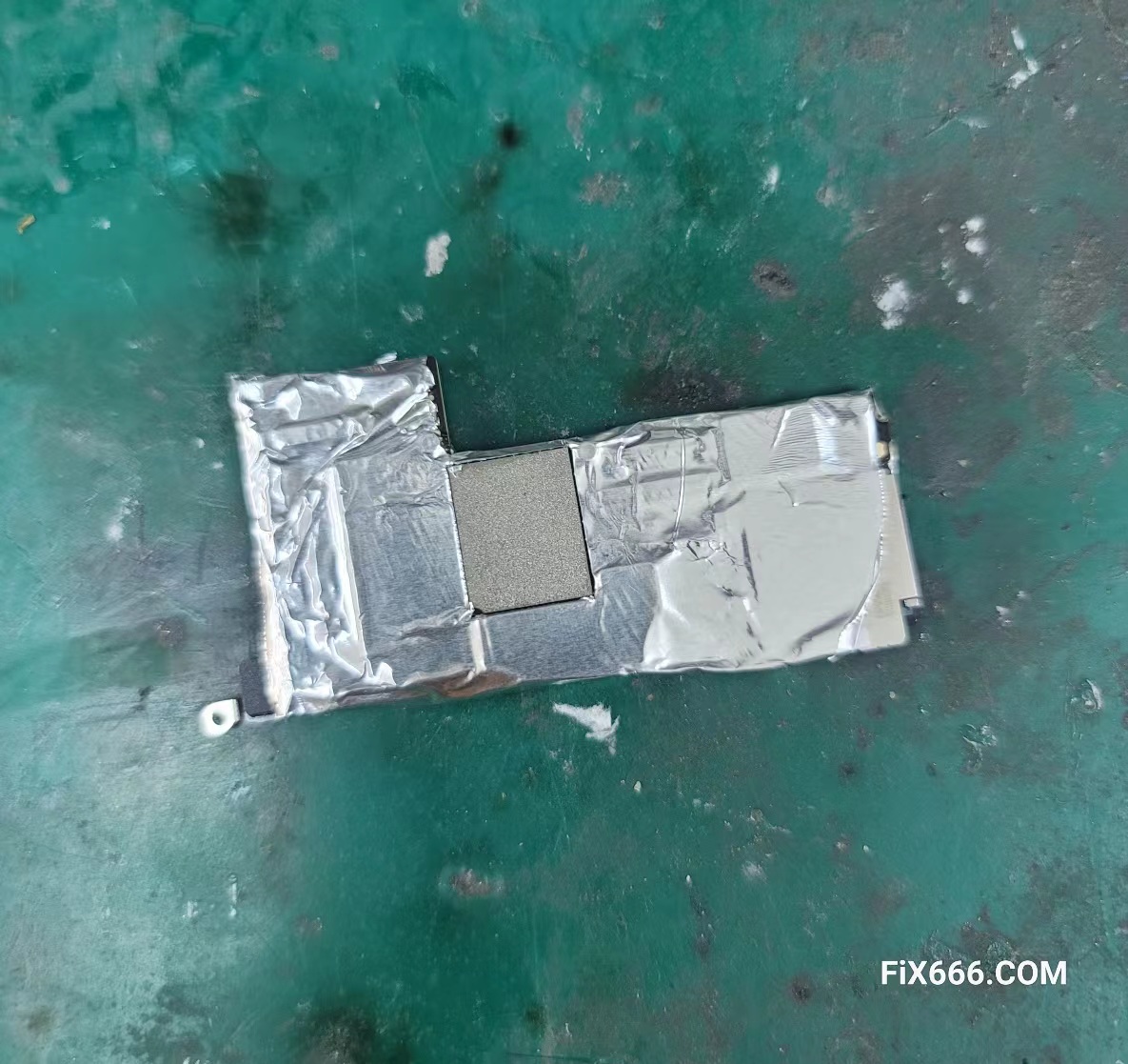

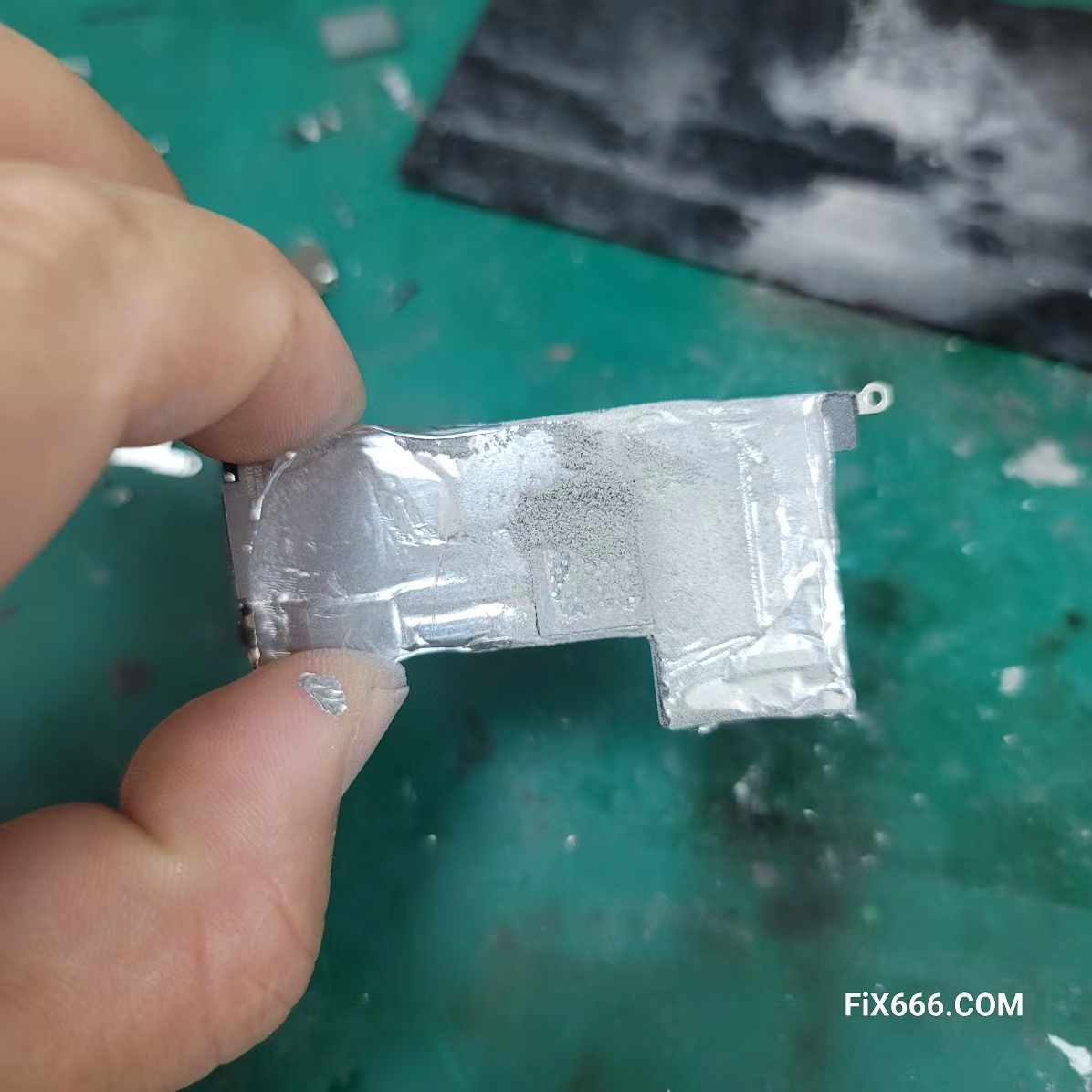

使用铝箔纸包好主板,然后打磨硬盘:

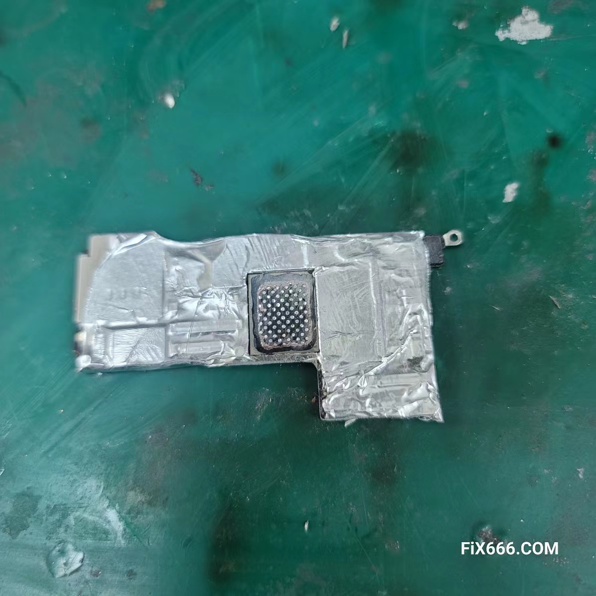

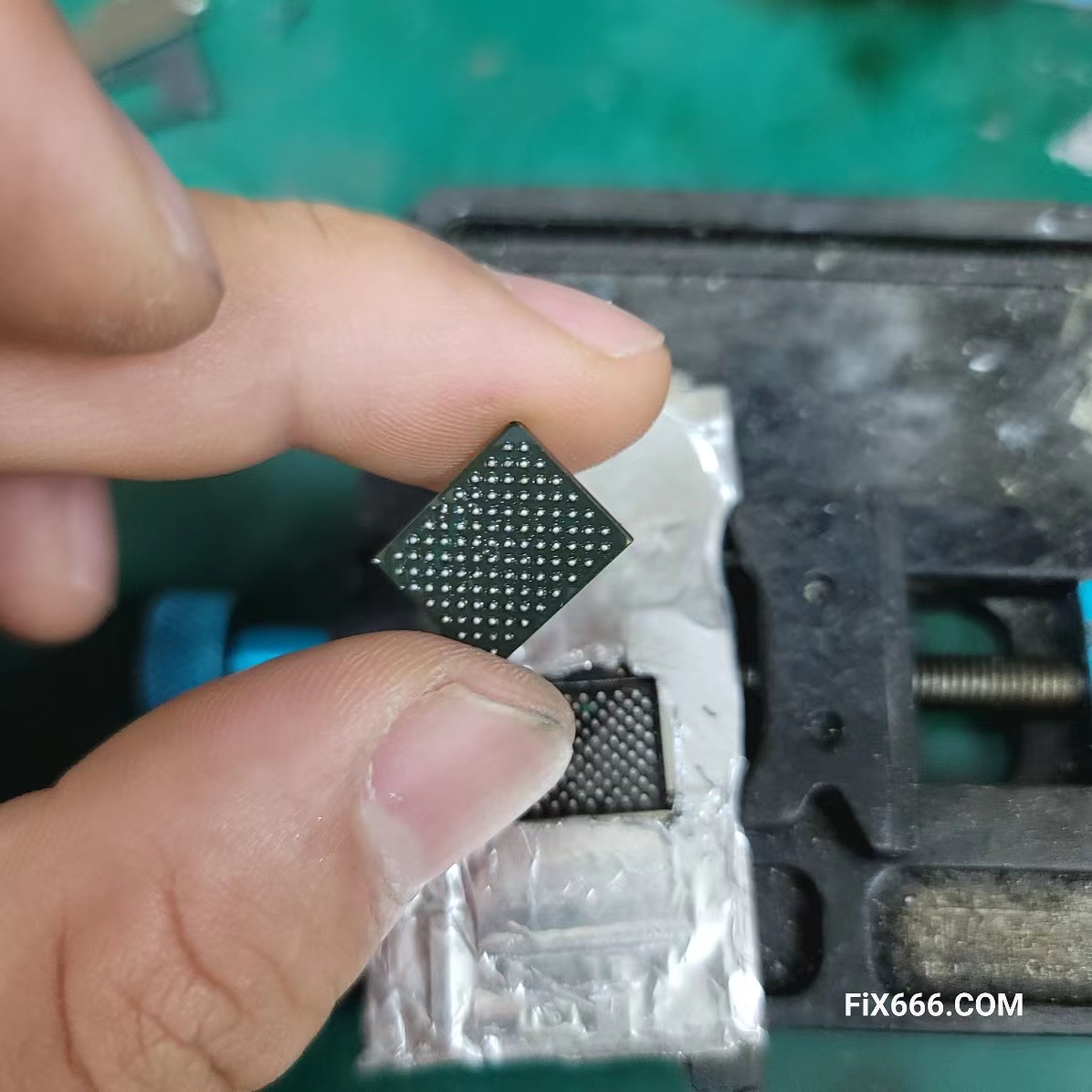

打磨好主板,处理焊盘:
焊接好1T硬盘芯片:

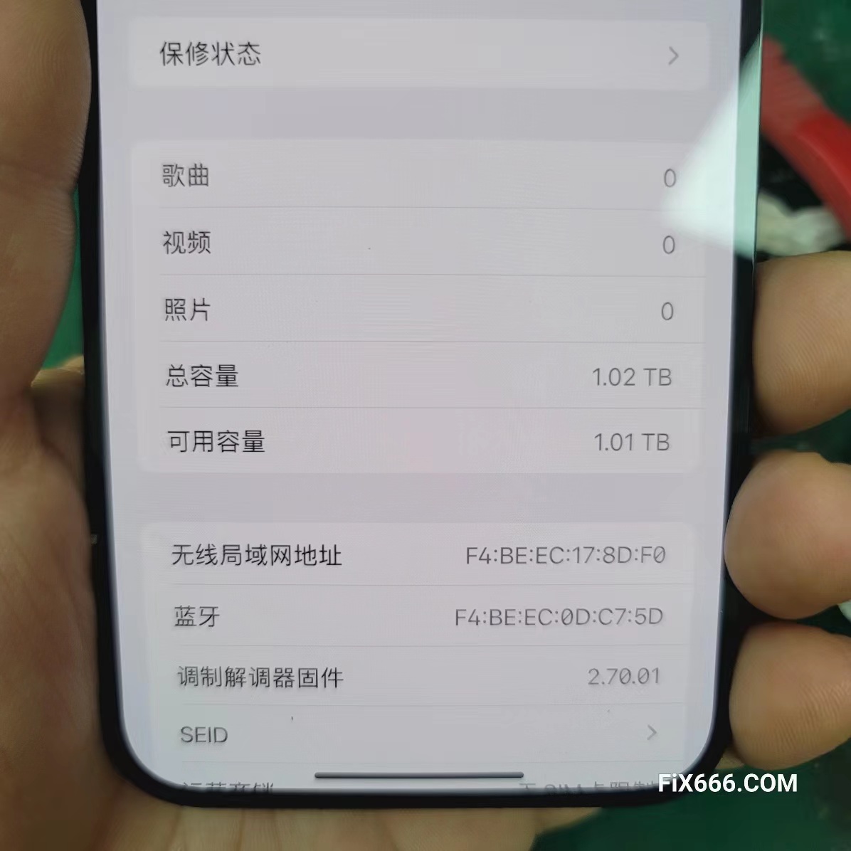

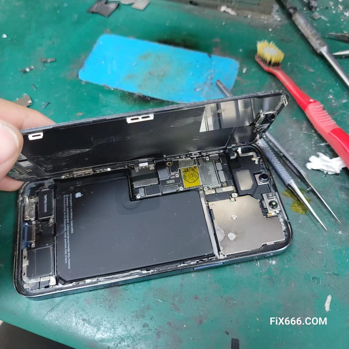

然后装机,刷机,
成功后进系统查看,容量已经变成了1T了。

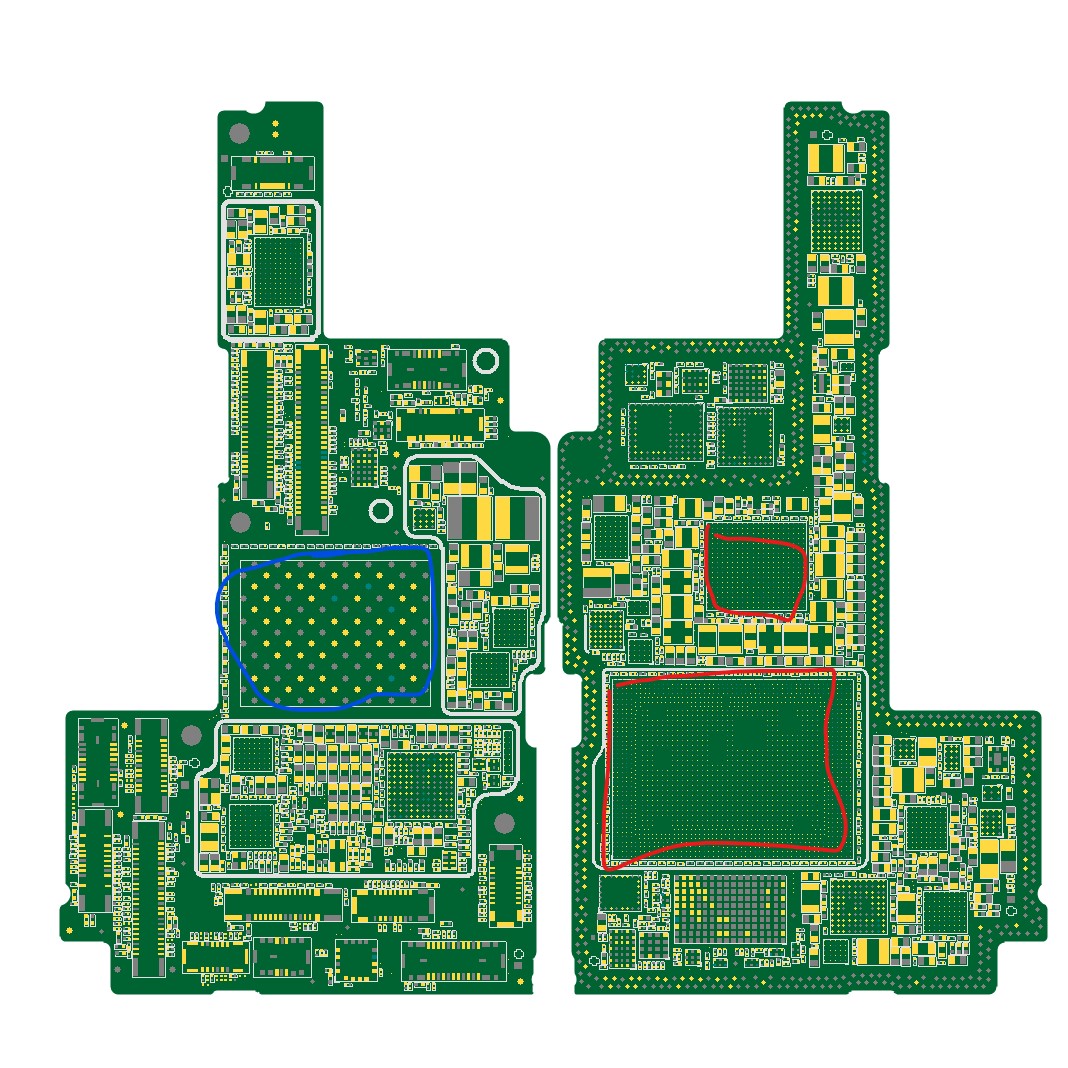

常见问题2:扩容是否会导致手机损坏?
13promax主板的硬盘背面是电源和CPU,为了避免高温焊接损坏,硬盘使用打磨机打磨扩容,避免高温拆焊。焊接使用中温183度熔点的焊锡焊接。没有高温操作,基本是不存在损坏的可能的。
上图中,左侧蓝色圈起来的是硬盘,右侧是主板背面,红色圈起来的是CPU和电源。高温拆焊硬盘会导致电源和CPU出现虚焊。所以这款使用打磨机打磨扩容。
