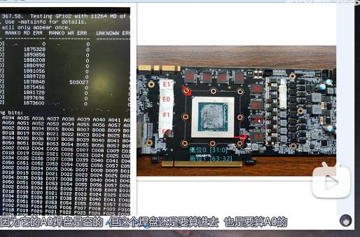

显存定位:

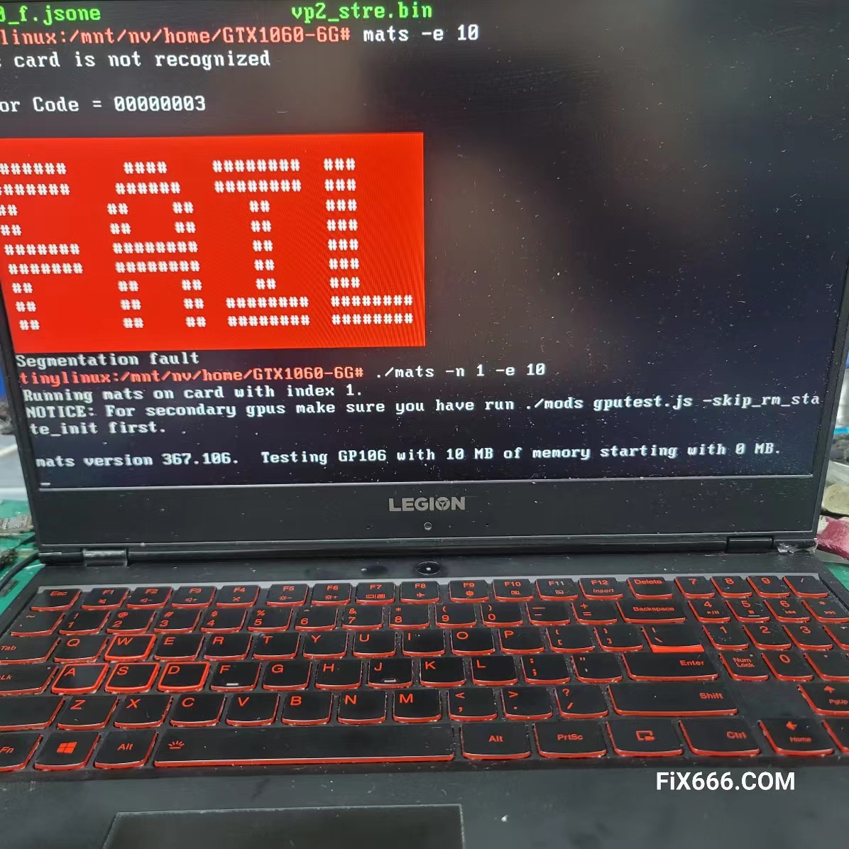

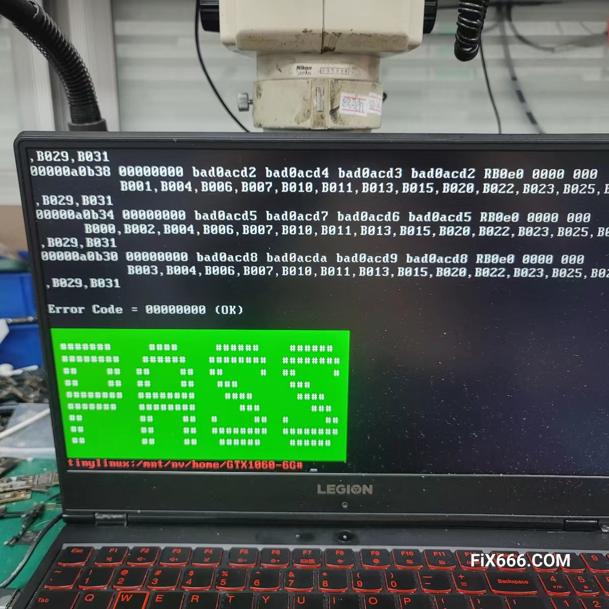

联想Y7000双显卡测试显存命令:
./mats -n 1 -e 10
回车后,卡一会,测试中,一会会有结果图:
我这个第一次测试通过了,但是进系统显卡驱动叹号。
测试两次都是PASS
 楼主| 发表于 2023-7-13 19:46:08 | 显示全部楼层

2 进mats测试显存:测试显存pass,显然有问题,缺少一个显存,还是显示通过,肯定是测试命令不对。
 楼主| 发表于 2023-7-13 20:11:46 | 显示全部楼层
测试显存,要先运行以下命令测试显卡通过后,再测显存:
./mods gputest.js -skip_rm_state_init

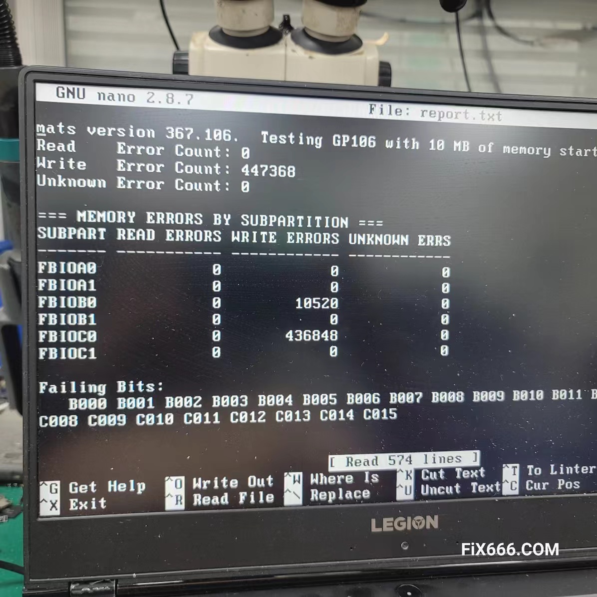

终于测试出了结果:
 楼主| 发表于 2023-7-13 23:36:20 | 显示全部楼层

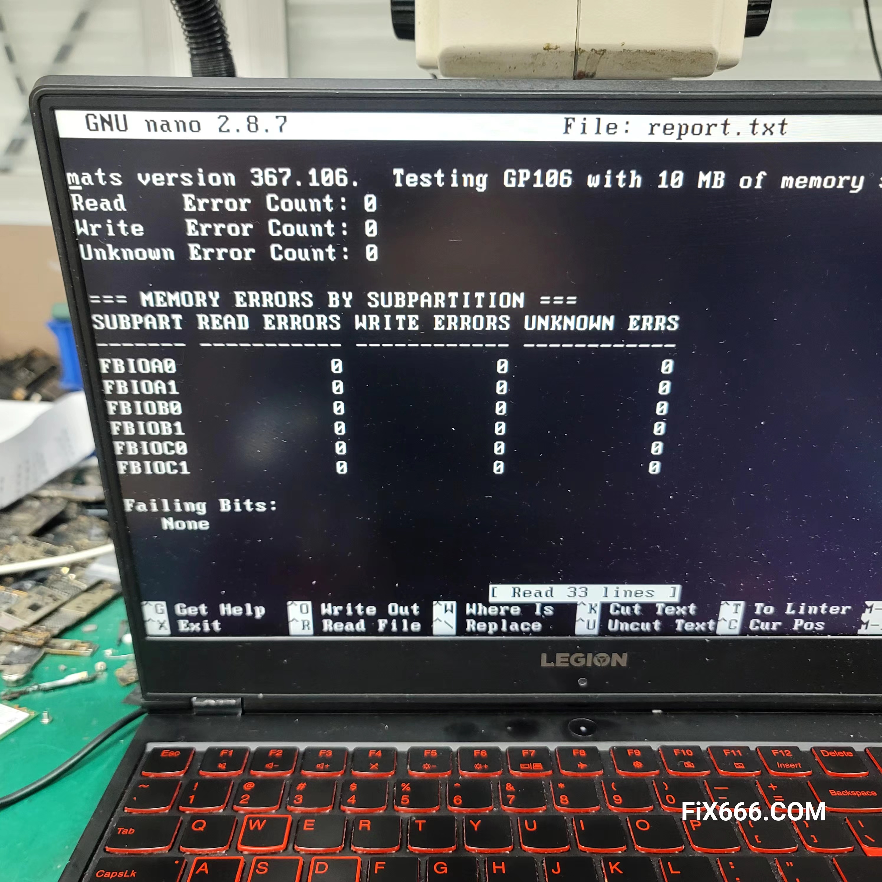

B0,C0有问题,重新焊接后,再测试,OK,通过,进系统后,显卡驱动正常了。
