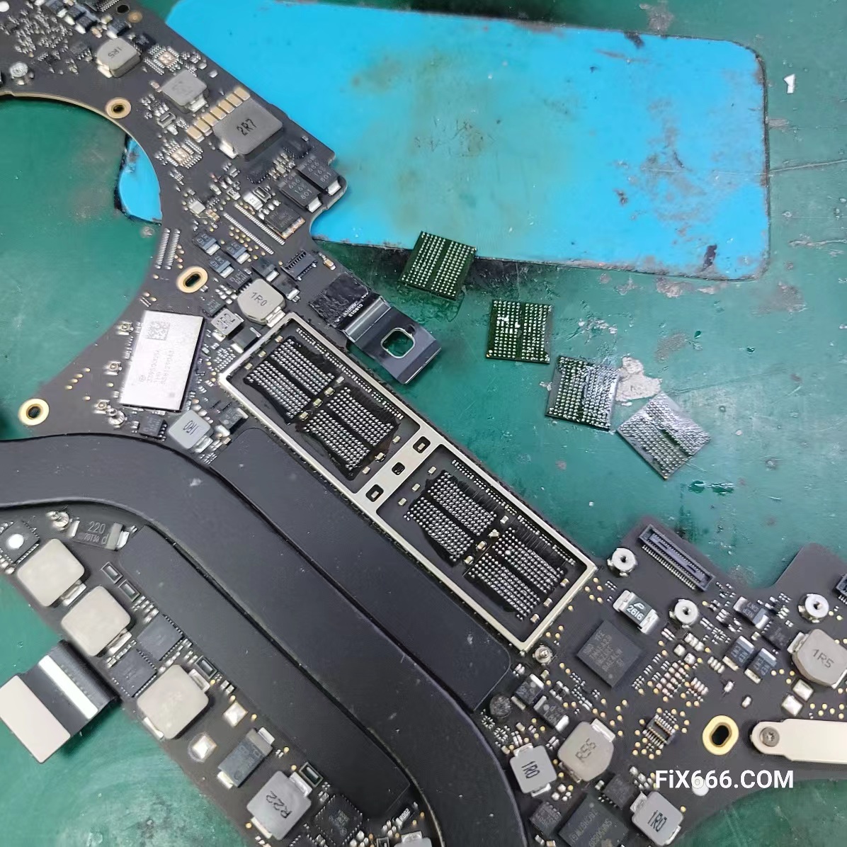

首先查看电路图纸,图纸中标注,此机型最大支持内存可以到16G,频率是2133Mhz;
第一步:拆机拆下主板上的内存芯片:

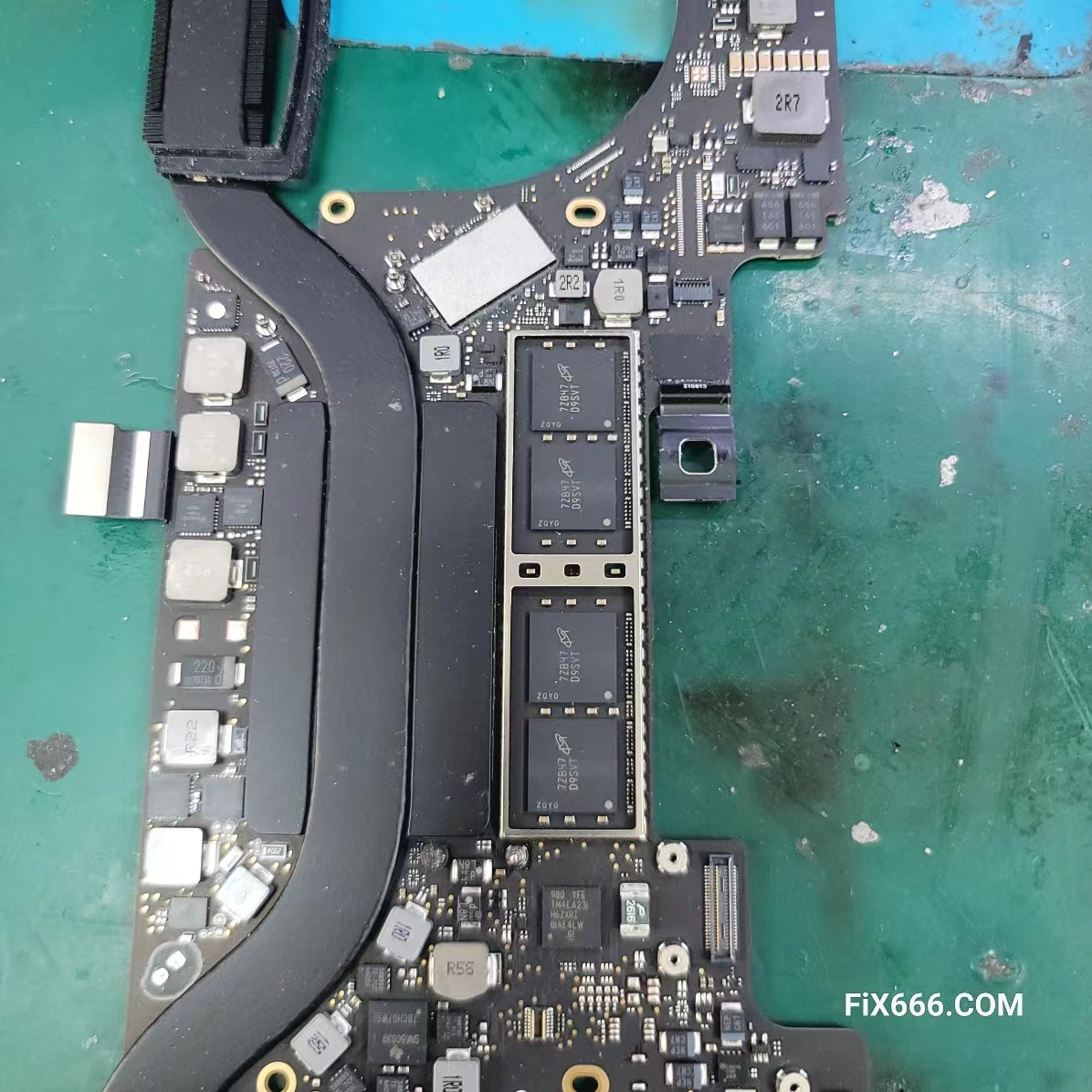

然后处理好焊盘,焊接上新的16G内存芯片。
改好主板配置电阻。
重新安装好后,开机,有的机器需要重置一下NVRAM,有的不需要。

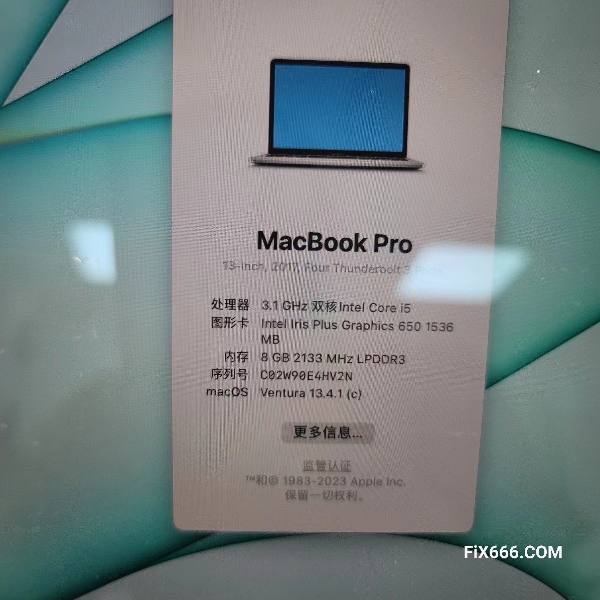

进系统后,可以看到主板内存已经变成16G了。升级成功。
