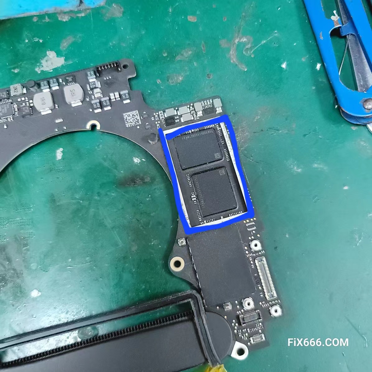

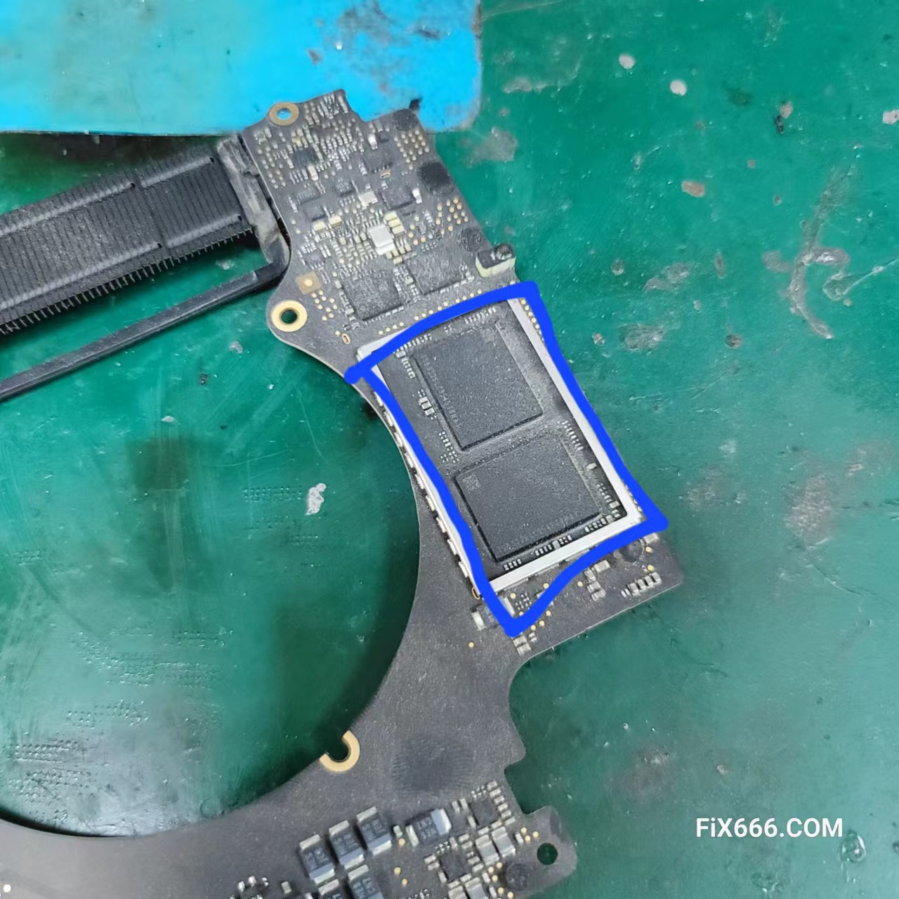

升级硬盘,先拆下原机256G硬盘芯片,原机是4个64G芯片,要换成4个128G芯片:
上图中蓝色圈起来的黑色芯片就是硬盘芯片,扩容硬盘,要把这四个颗粒拆下来,然后焊接上大容量的即可。

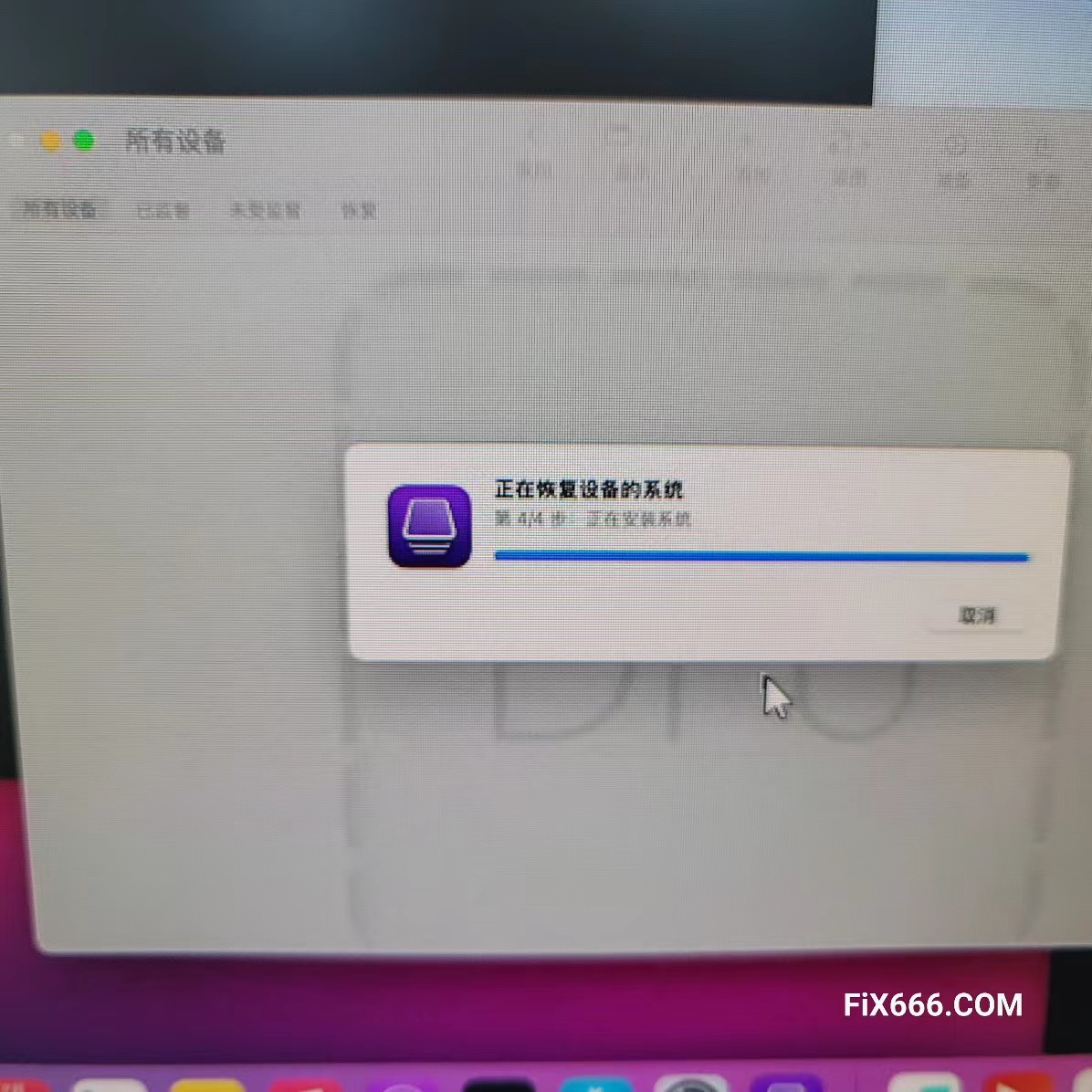

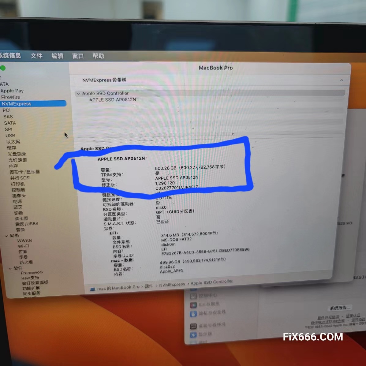

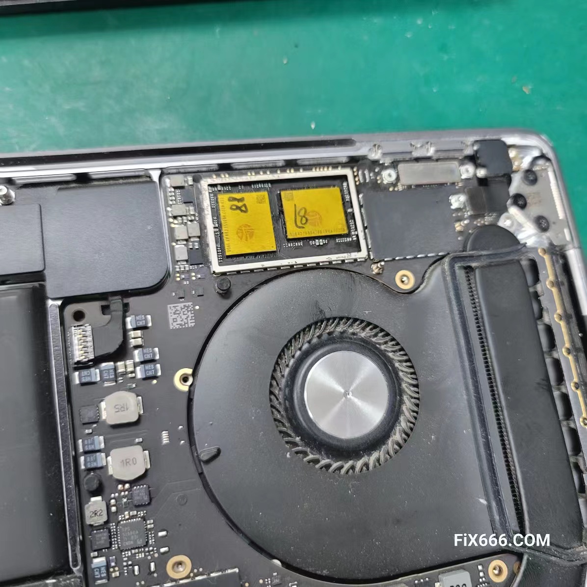

硬盘焊接好之后,连接其他苹果电脑软件进行刷机安装系统:
安装完系统后,进系统可以看到硬盘容量已经变成了512G了:

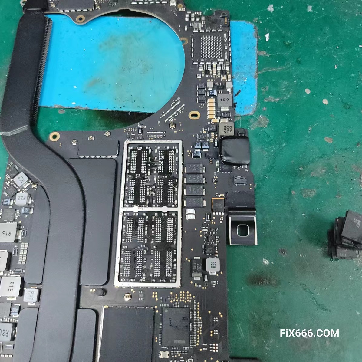

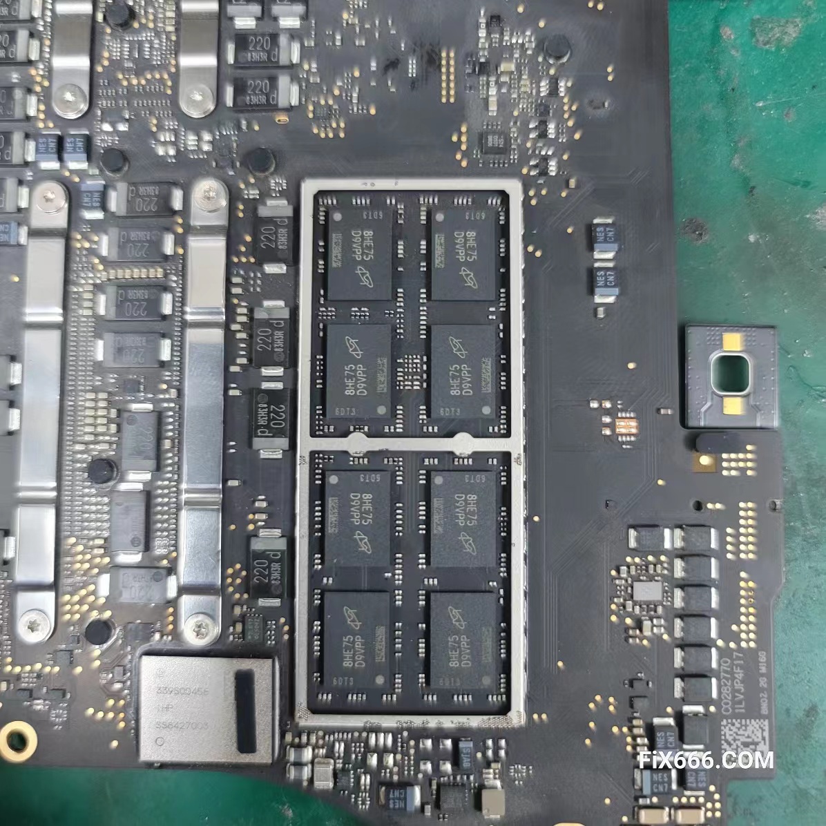

接下来升级板载内存颗粒,这款主板的内存颗粒是16个芯片,焊接技术要求比较高,要保证每个颗粒焊接都没问题,否则排查起来就会很麻烦:

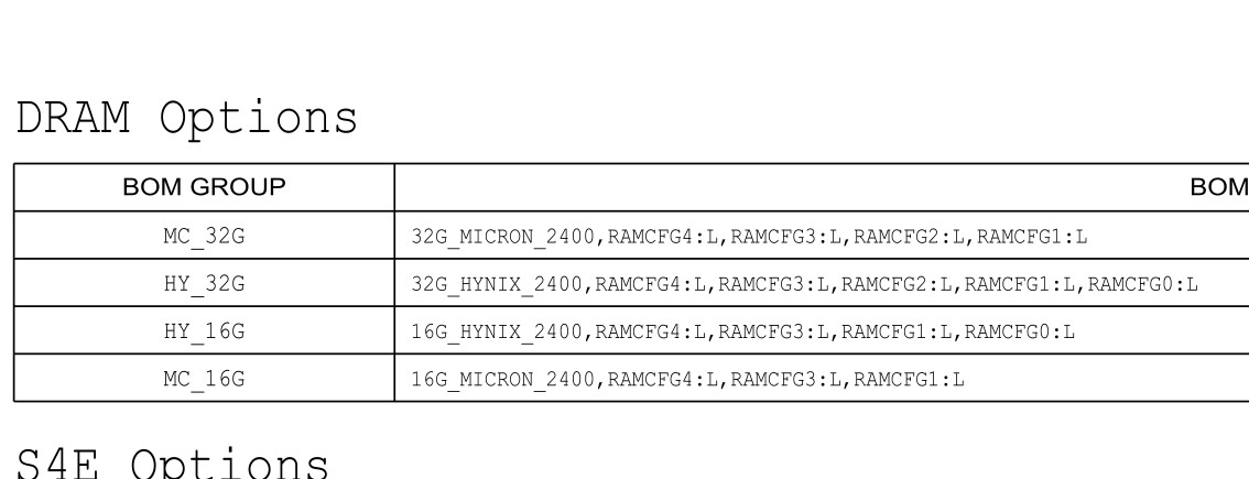

内存颗粒焊接好之后,再更改一下主板配置电路,

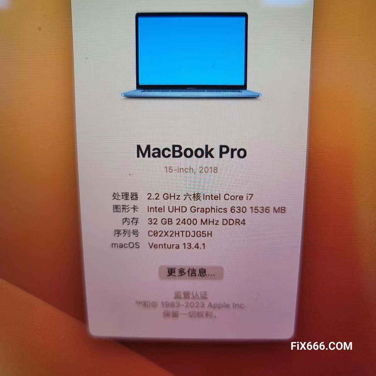

再修复一下T2程序,进系统就可以正确识别到32G内存了。
苹果电脑在使用中,如果开启的程序多,或者占用内存大的话,内存要不够用的时候,会有报错提示。这时候,升级板载内存就很有必要了。
