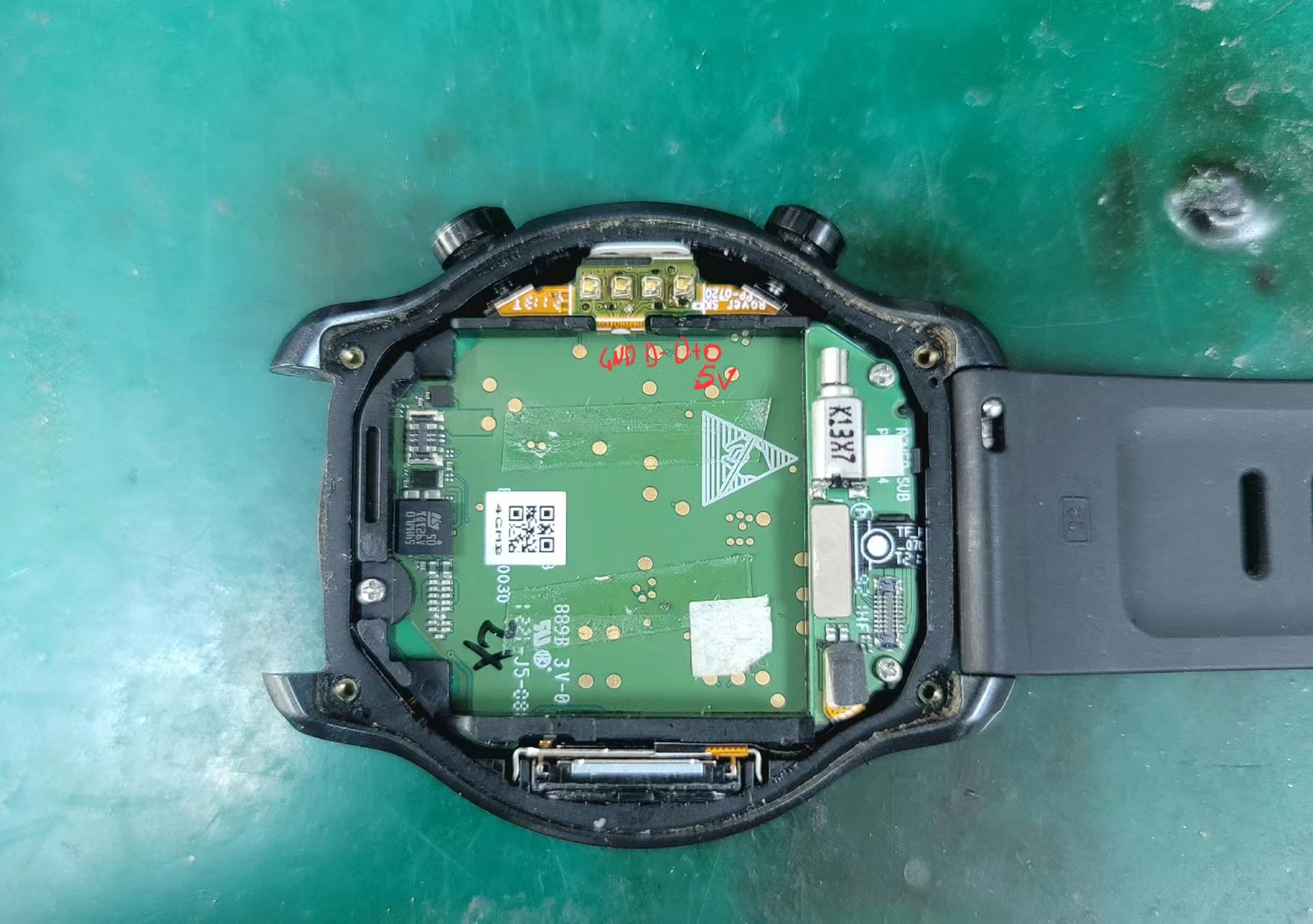

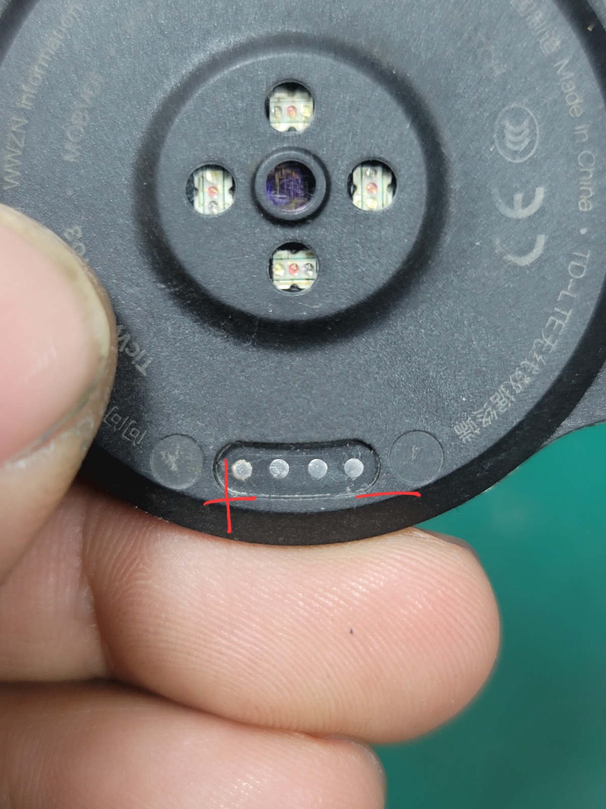

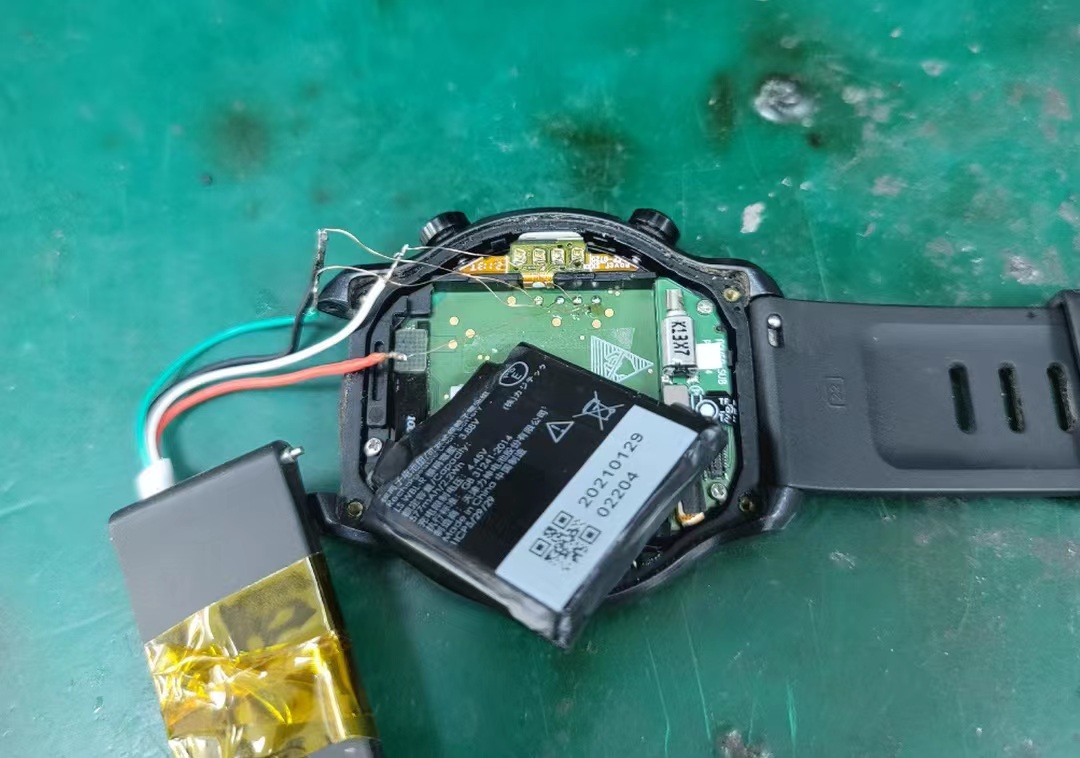

没有数据线的话,拆机飞线,接线图如下图:

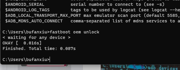

输入:fastboot oem unlock  如下图:

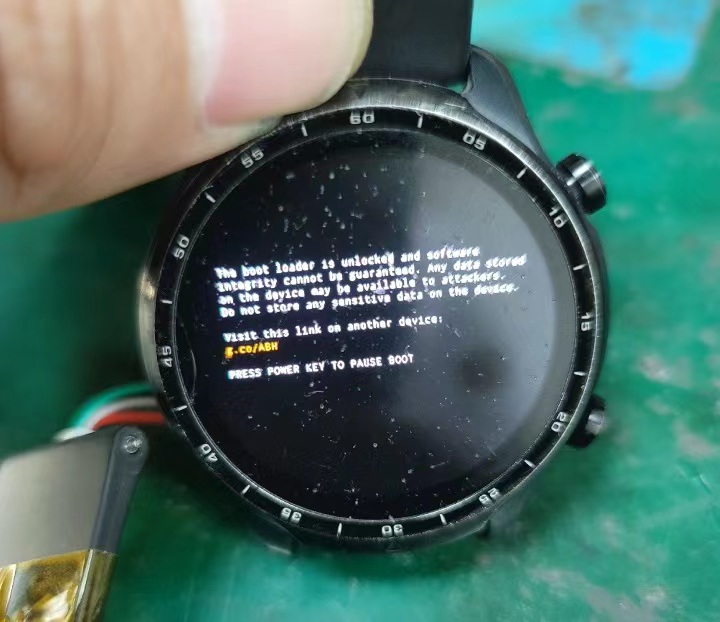

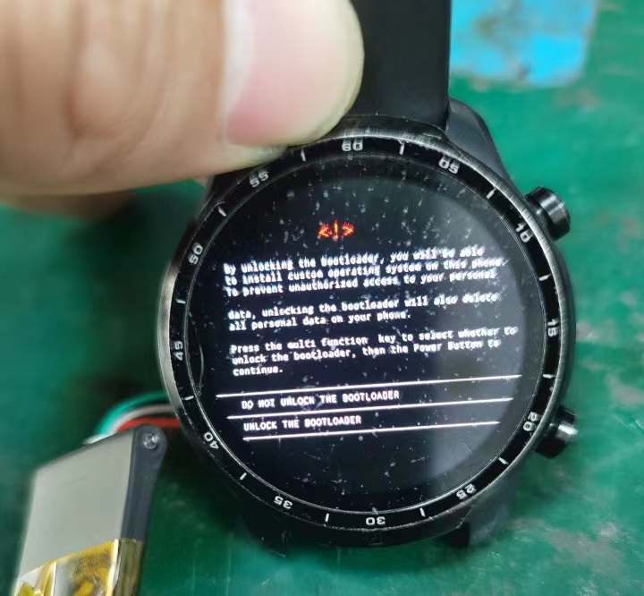

解锁成功后,手表屏会显示如下图:

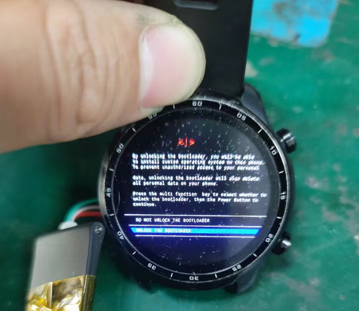

按一下下面的按钮:
Unlock会被蓝条选中,按上面的确认按钮,手表会重启,显示如下:
刷机教程见附件:
