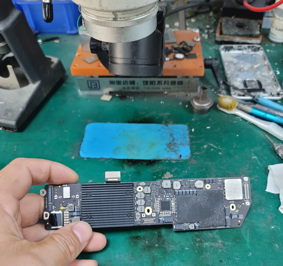

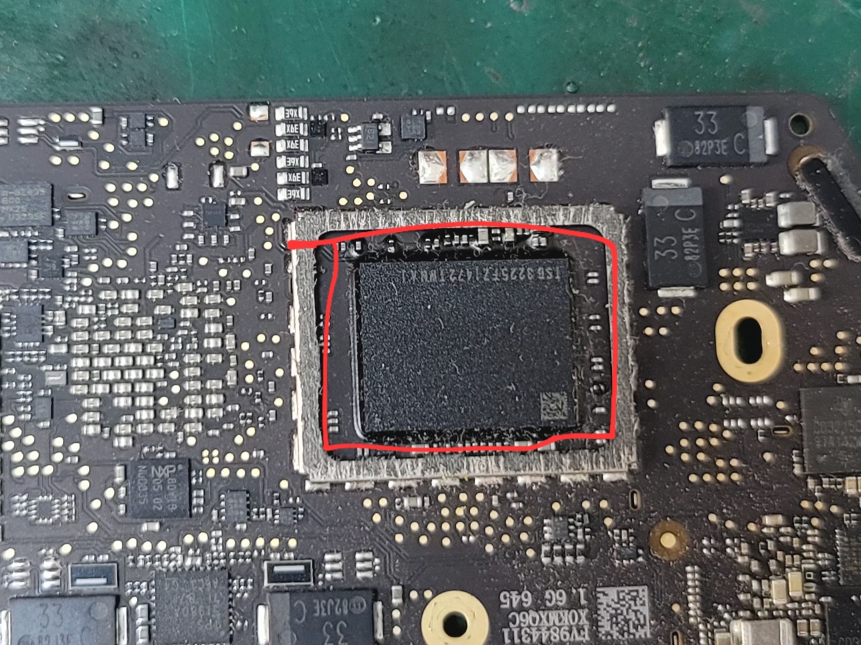

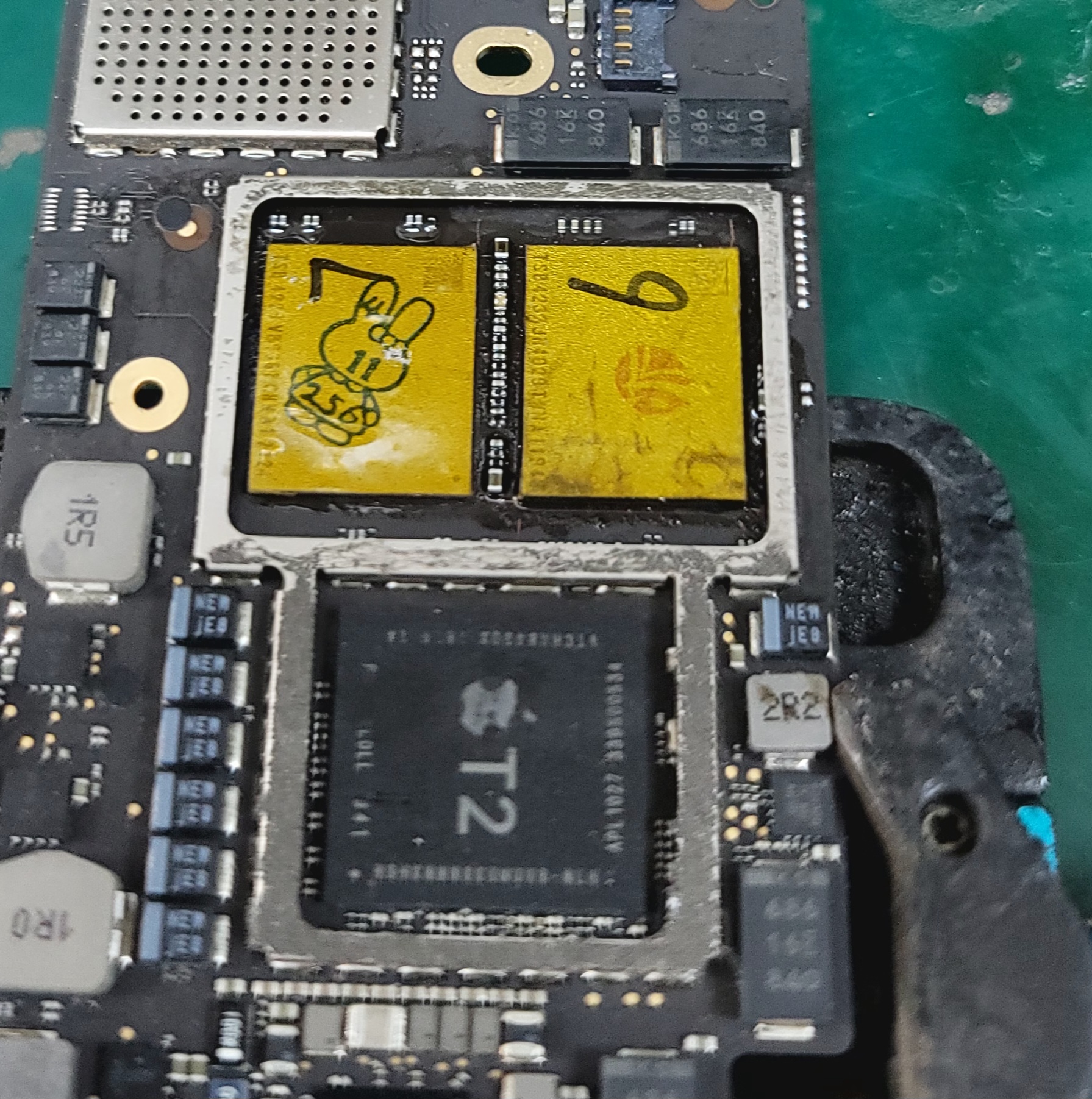

拆机拿出主板,原机128g是三个硬盘芯片,焊接在主板上的,下图中三个红色圈起来的就是存储芯片,
升级要做的,就是把这三个芯片拆掉,更换大容量的上去:

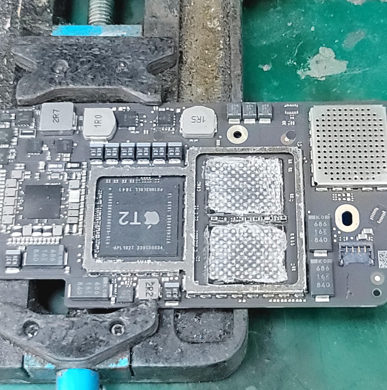

上图是硬盘芯片拆掉的主板,处理完焊盘,进行芯片焊接:

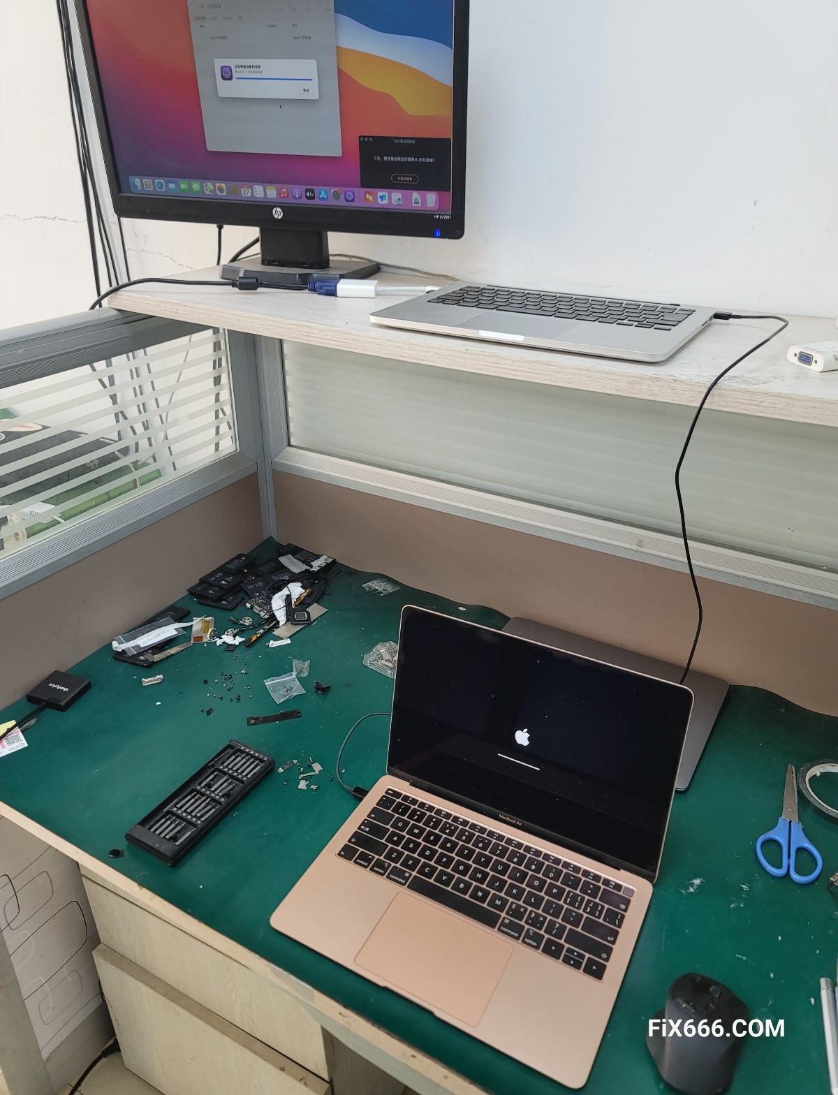

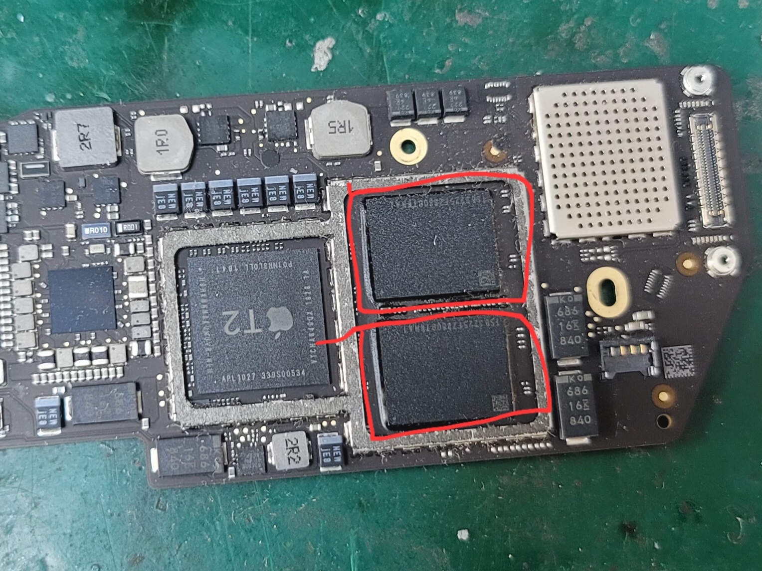

512g容量是使用两个硬盘,焊接完成后,进行刷机操作:

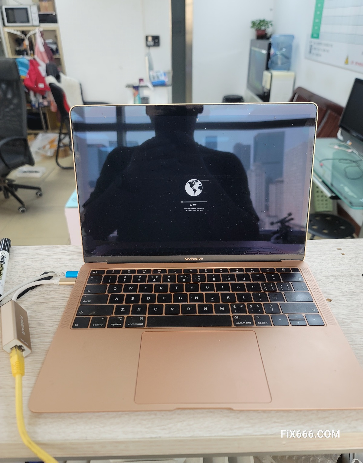

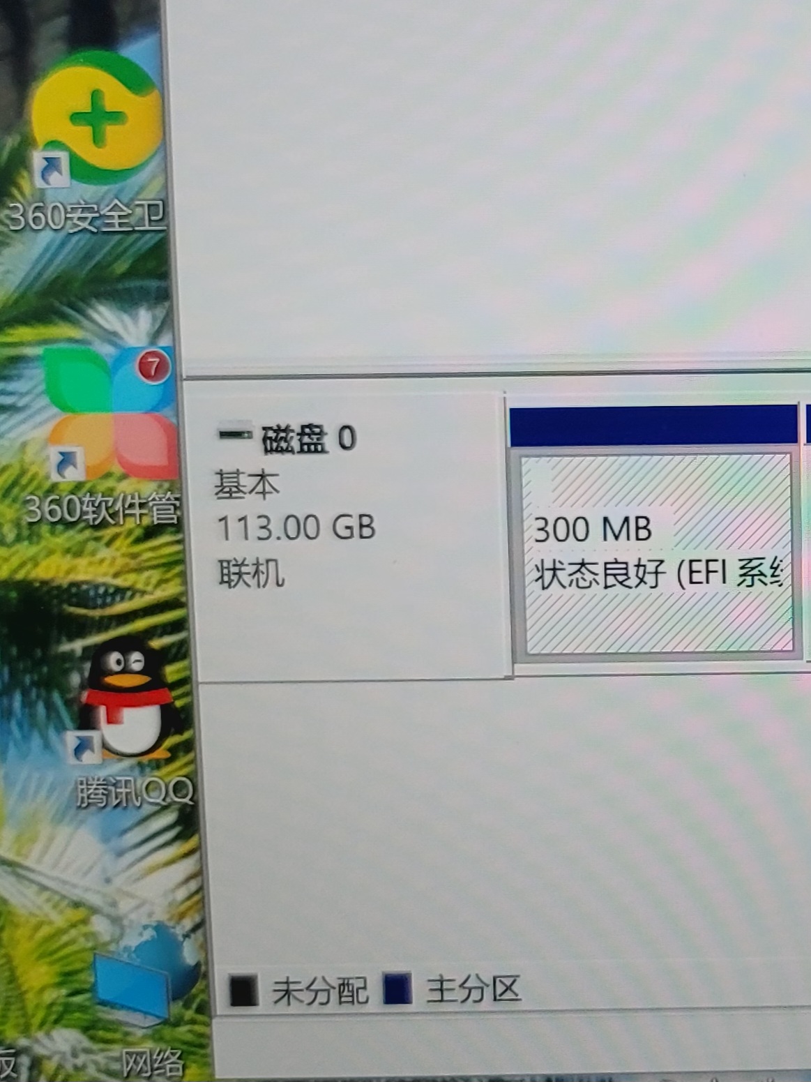

刷机完成,进行系统安装:
系统安装完成,就扩容完成了。
