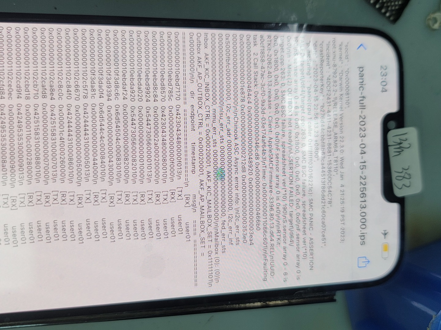

维修中遇到两个手机,一个是苹果15,一个是苹果13promax,故障是重启,重启日志如下图:
关键标志性字符:misc2,outbox1,排查记录:
1 苹果15感距失灵,更换前摄像头后,故障依旧
2 苹果15安装气压计app,气压计数据正常
继续排查中
 楼主| 发表于 2024-11-23 20:44:43 来自手机 | 显示全部楼层
检测发现,手机陀螺仪功能异常,因为陀螺仪芯片是焊接在cpu一层主板上的,所以不存在虚焊的可能,直接分层更换后,陀螺仪故障修复,是否重启安装后测试中
