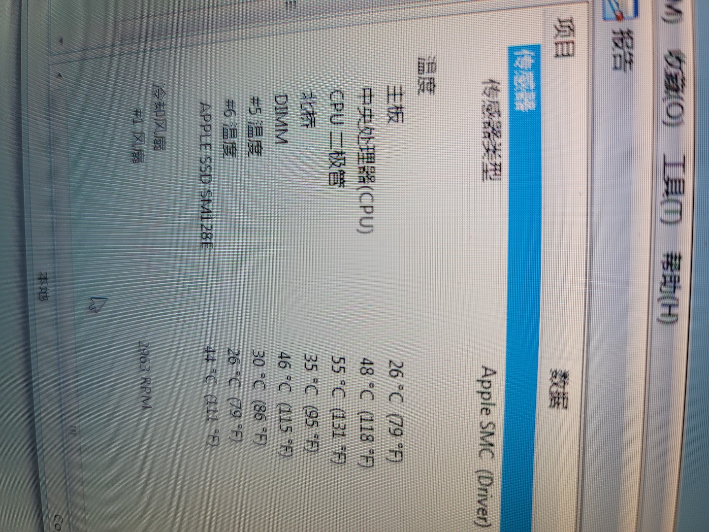

在任何一路温度传感器数据缺失时,都会导致风扇高速旋转。
#5温度传感器是音频小板上的
#6温度传感器是触摸板上的
 楼主| 发表于 2024-12-7 16:21:24 来自手机 | 显示全部楼层
检测软件:windows下,adia64或者everest
