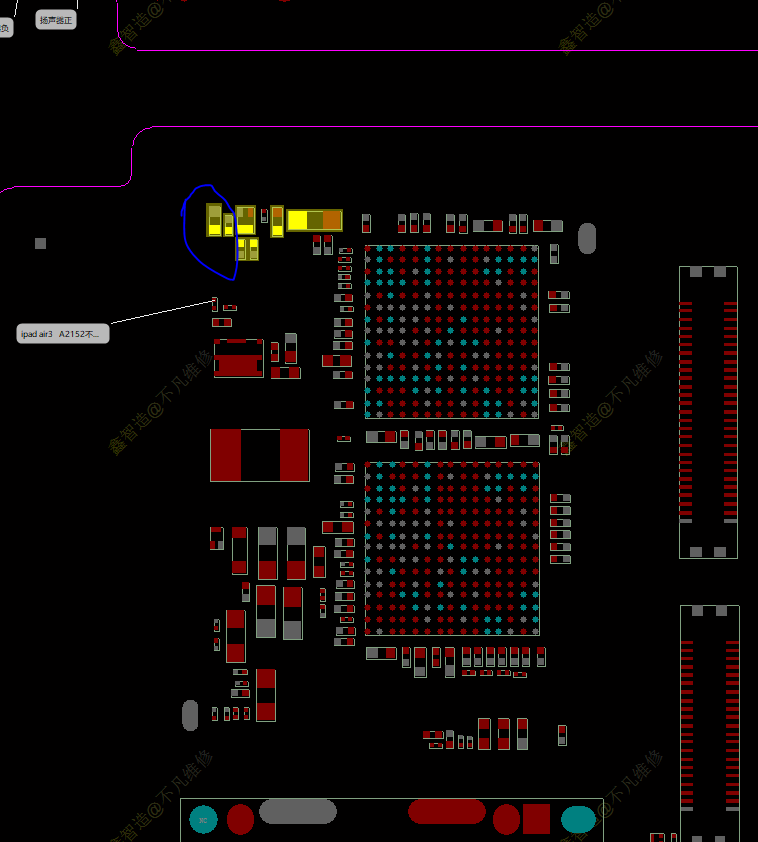

1 电源损坏,导致主板损坏不充电。
2 拆机检测,PPVBUS_PROT电压0.3V输入,烧机0.20A电流短路发热,
323
111
2013
2013
 楼主| 发表于 2025-2-14 18:13:50 | 显示全部楼层
发热电容拆掉后,不短路了。
但是插USB没有电流。
测量公共点有3.5V电压,输入5V正常。安装电池,不充电,没有电流。并且输入5V电压变成了3.8V。
测量USB芯片1612供电输入10欧姆电阻断路,测量1612损坏,更换电阻,更换IC,
插USB,依旧没有电流。
测量PPVBUS_PROT没有供电输入,Q8001损坏,直接连线过去。
插USB,电流抖一下,
更换CD3257后,故障修复。
CD3257在图纸上型号,实际IC丝印:343S00235
