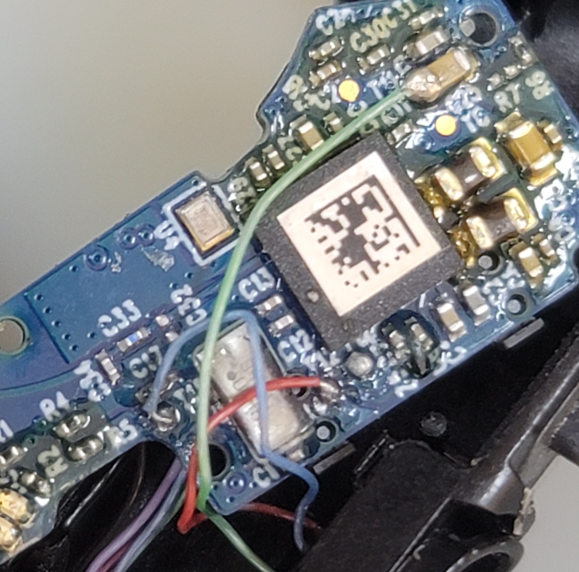

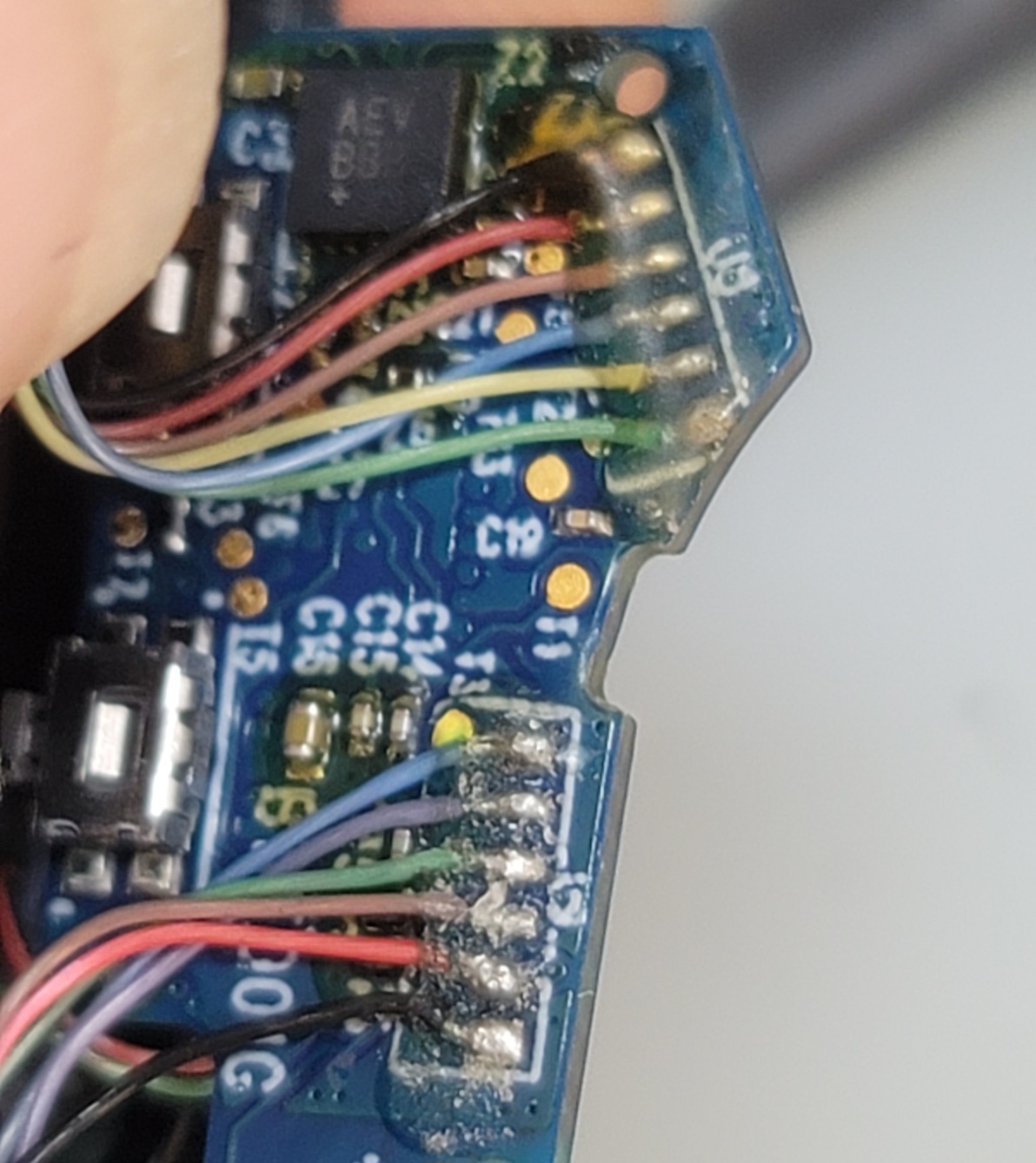

韶音as800耳机主板线焊接线序图

 楼主| 发表于 2025-9-8 17:26:28 来自手机 | 显示全部楼层
有的版型可能会不一样,主板上会有三个焊点的标记,其中t12表示充电的供电5伏输入, T 14表示充电地线, T15为蓝色,中间温度检测
