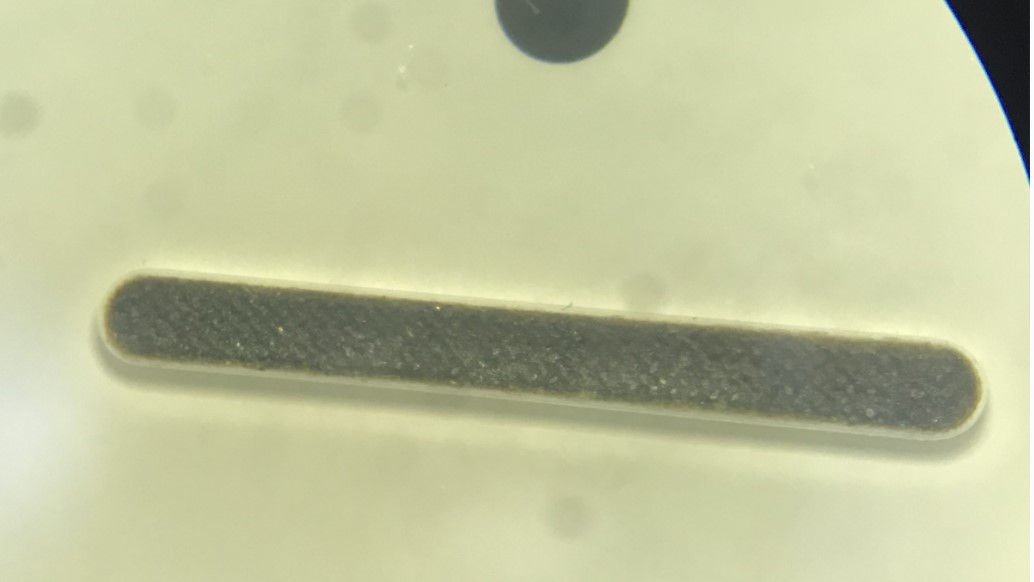

我们先用显微镜看一下轻微之前的听筒发声孔是什么样的:

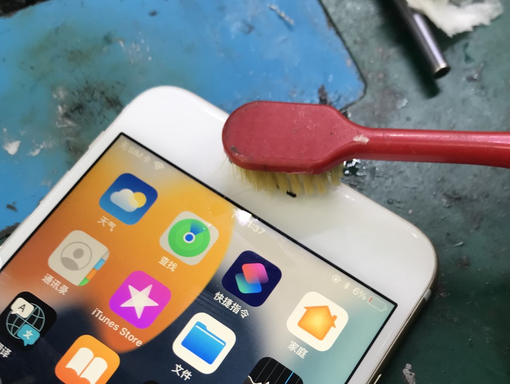

然后,我们再用牙刷,沾点酒精,不要太多,刷刷,刷2分钟,

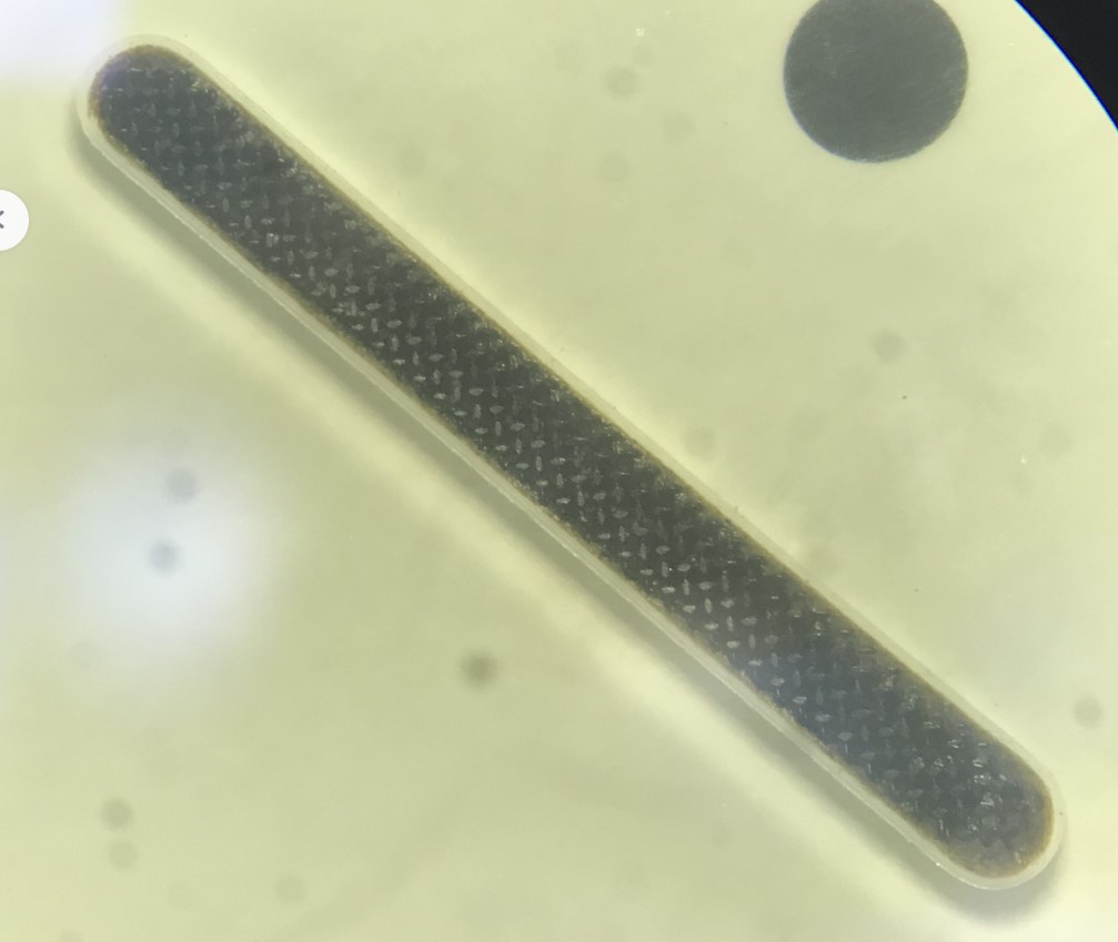

再使用显微镜拍一下看看吧:
是不是看着干净多了,能看到孔了,打个电话试试吧,现在应该觉得声音清晰多了吧!
