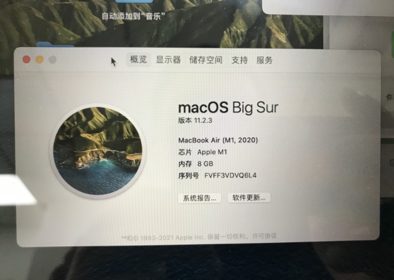

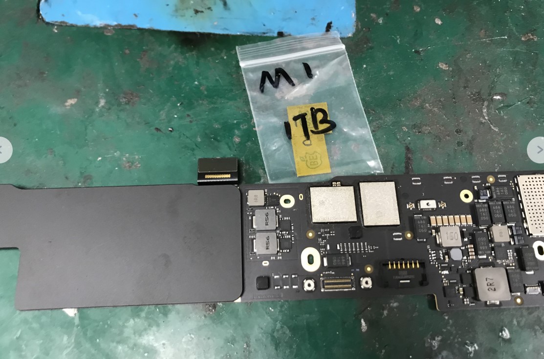

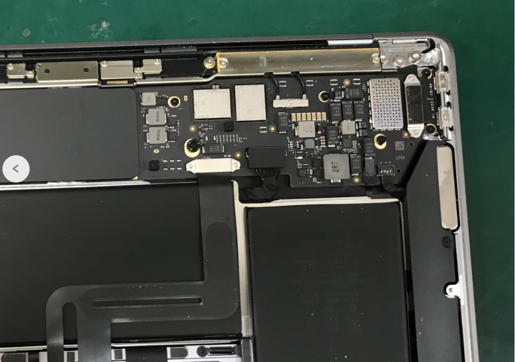

首先拆机,拆下主板:

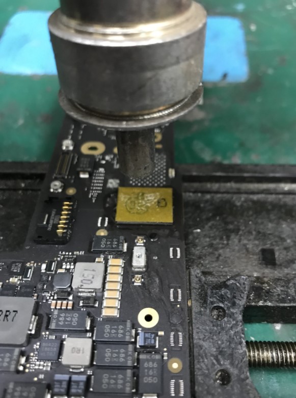

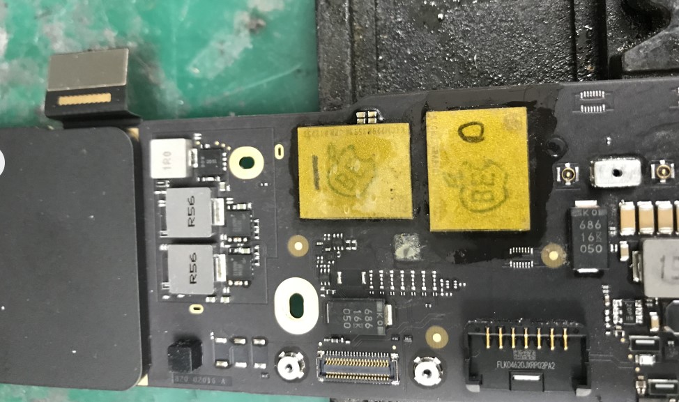

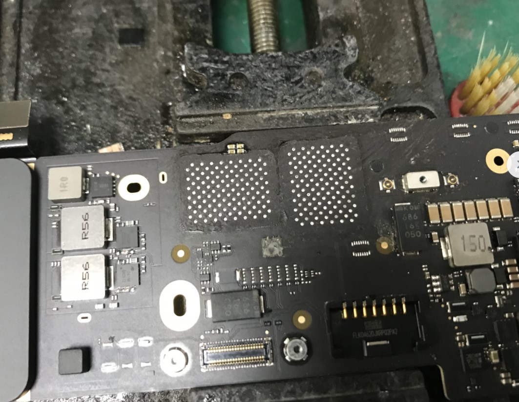

图片中两个白色的芯片,,就是存储芯片,焊接在主板上的。要升级,需要使用维修工具,拆焊下来,然后把大容量芯片焊接上。

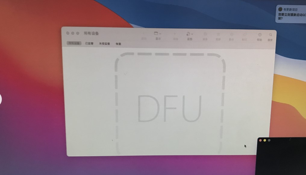

焊接完成后,连接其他苹果电脑使用官方工具进行刷机:

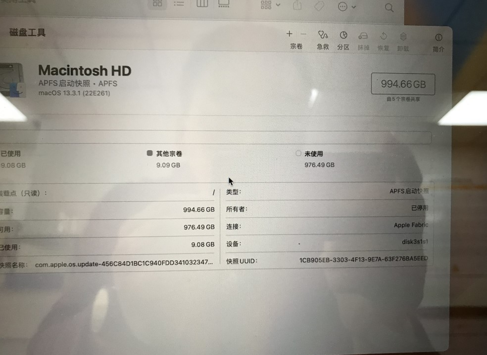

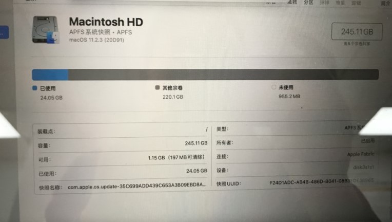

刷机完成后,电脑进系统检测硬盘,容量已经变长了1T啦!

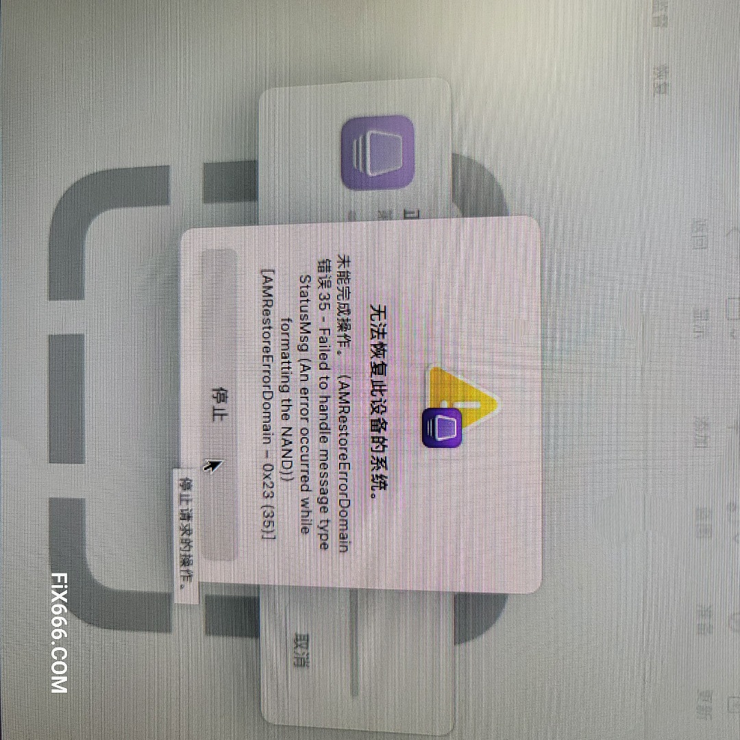

盘0是厚盘,焊错顺序会刷机报错
