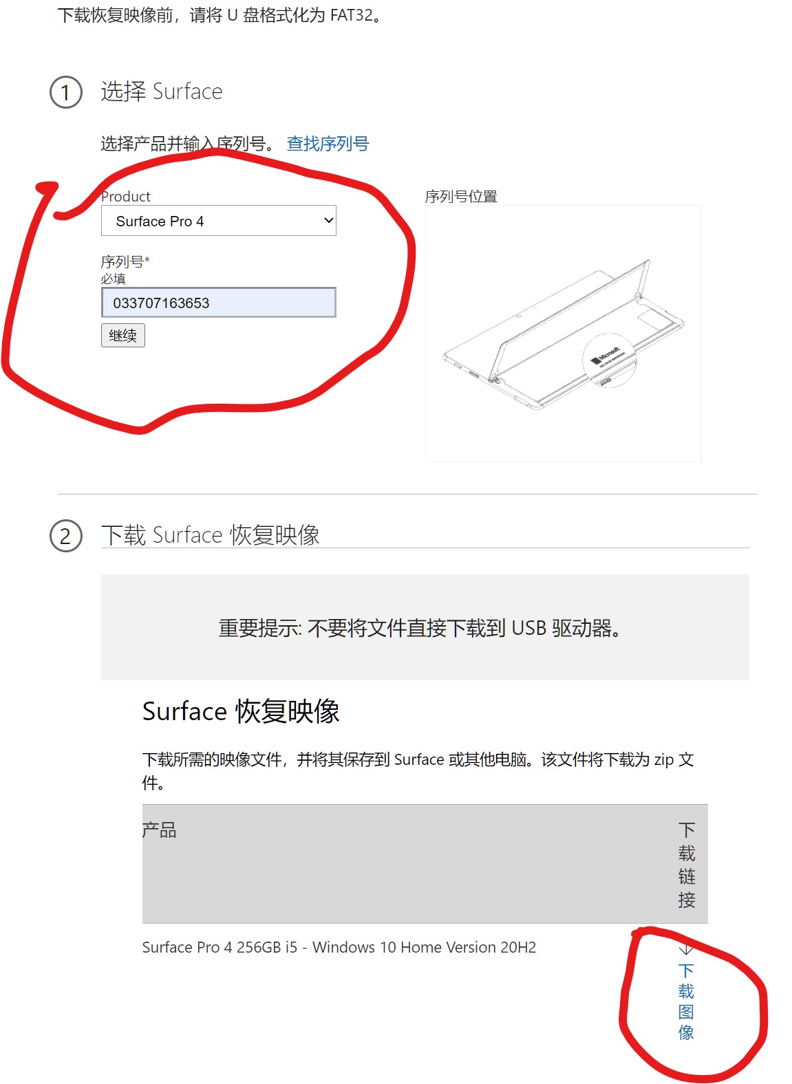

打开链接,下载官方系统镜像:
Surface 恢复映像下载 - Microsoft 支持
输入型号和设备后壳序列号:
下载系统镜像。

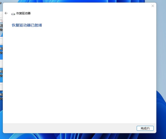

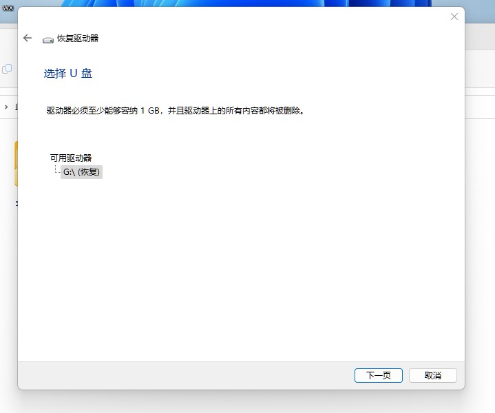

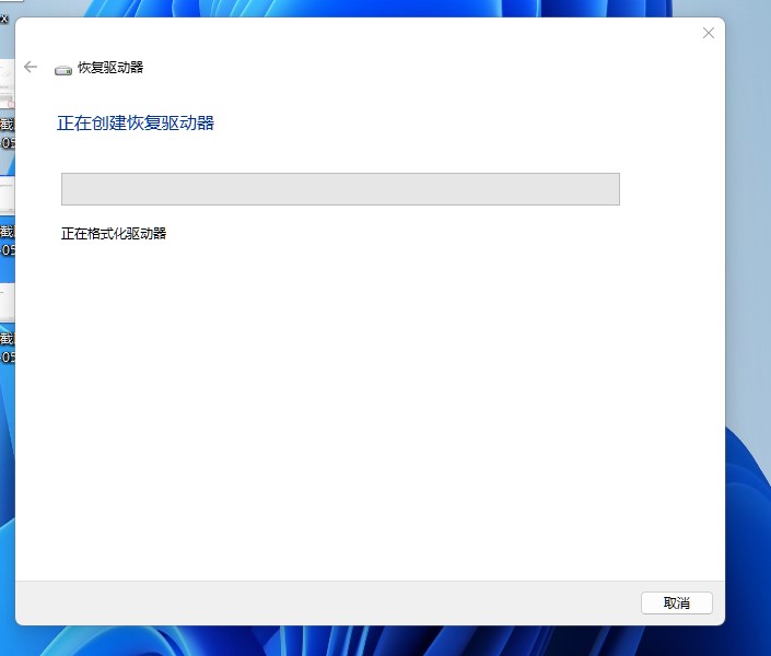

找到一个16G以上容量U盘,win10系统搜索,恢复驱动器工具:

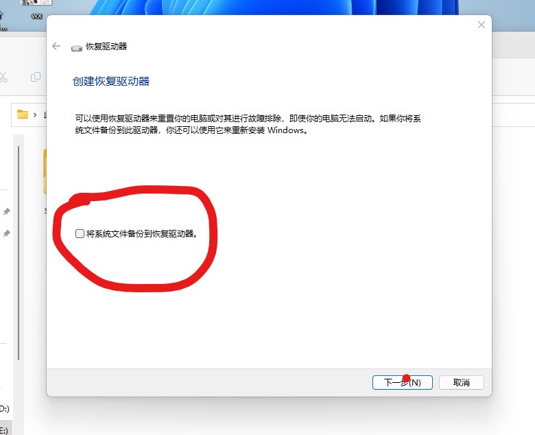

如上图,把下面的勾选去掉,下一步:

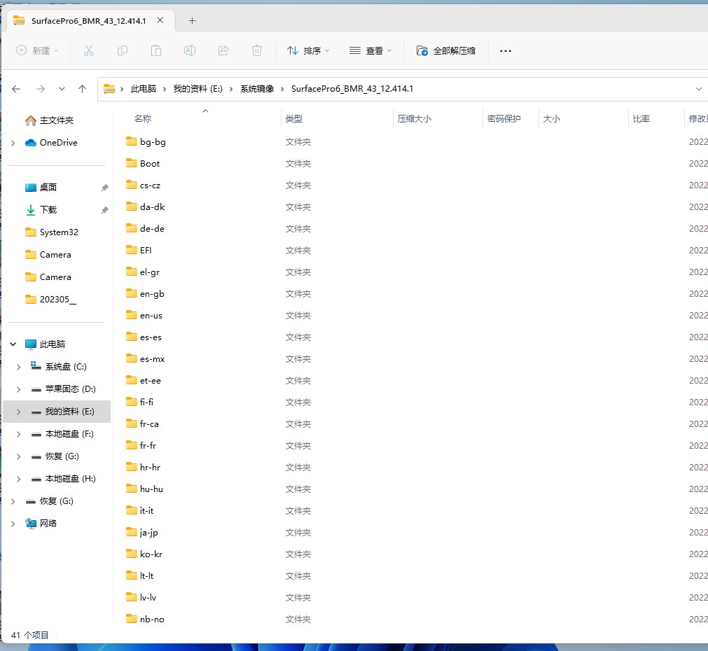

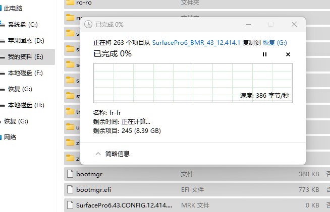

然后,打开下载好的系统镜像,打开压缩包(不需要解压缩),直接全选复制,粘贴到U盘目录下:
等待拷贝完成。最后一点的时候会有一个提示,是否替换目标中的文件,点击替换即可。

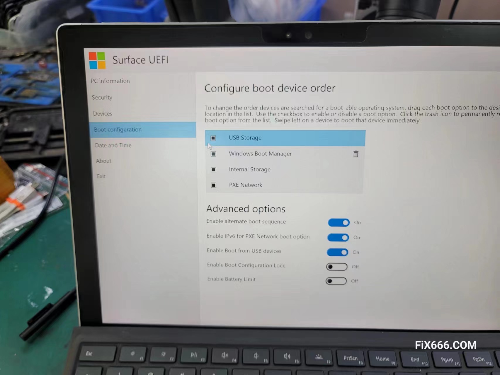

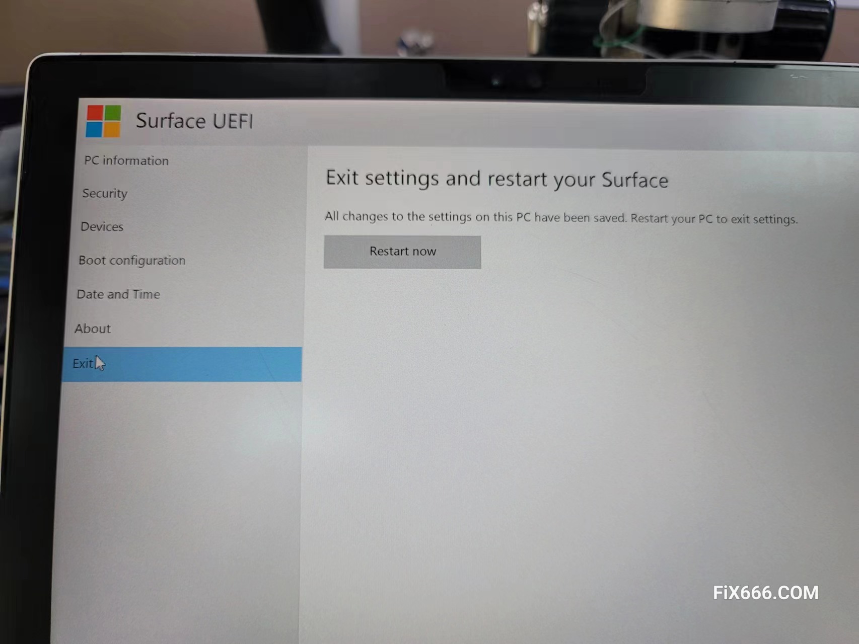

电脑插入U盘,按住音量+,按3秒开机按键松开,电脑会开机进入BIOS设置,松开音量加按键:
把USB启动拖到最上面,退出:

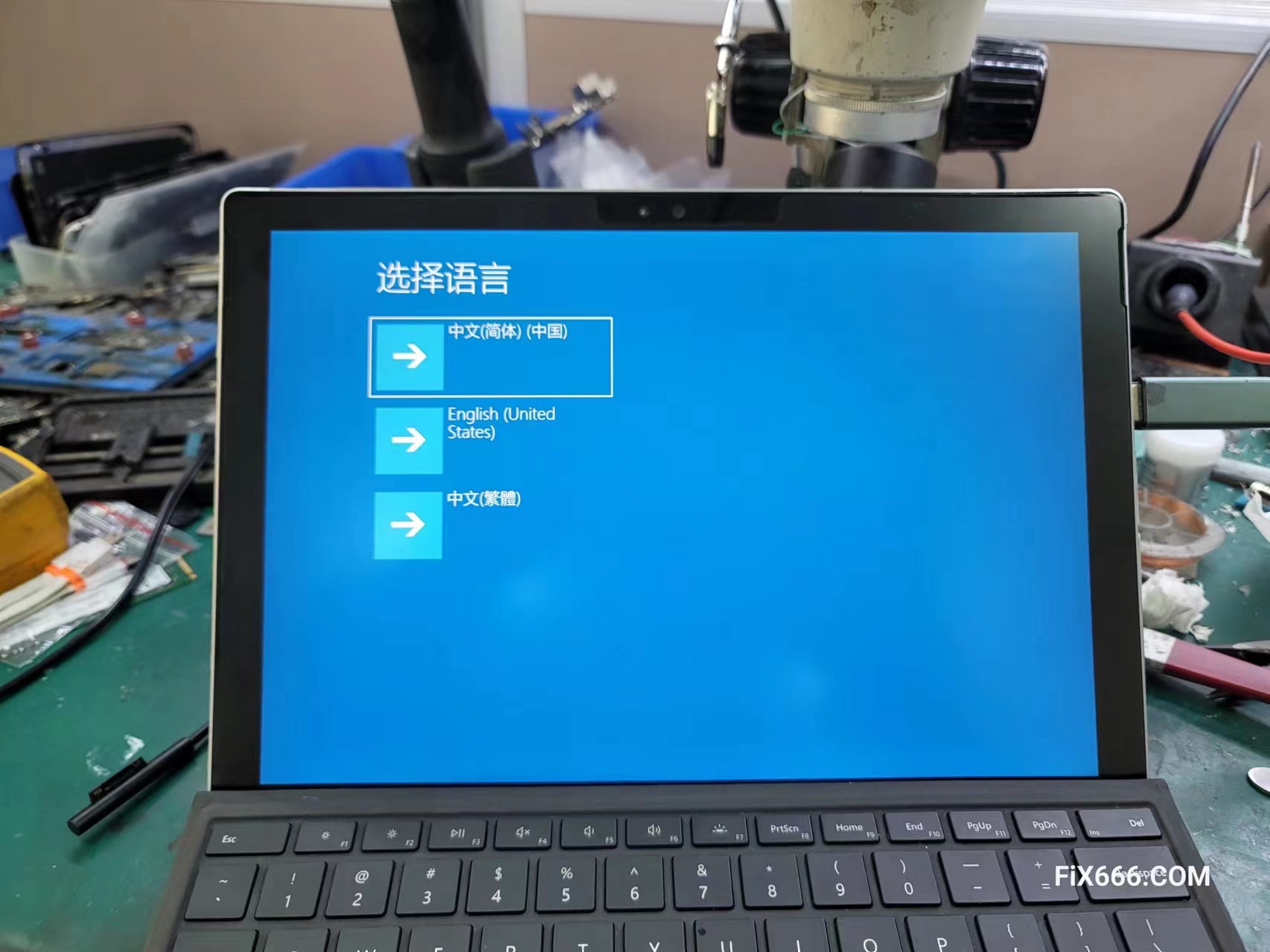

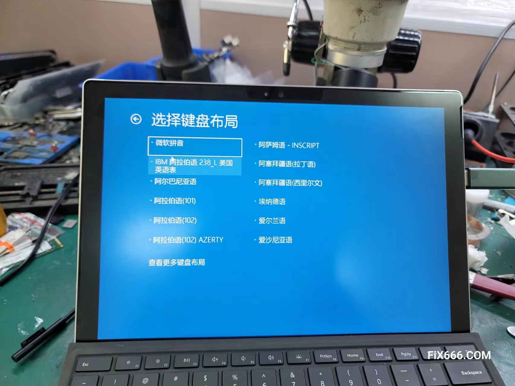

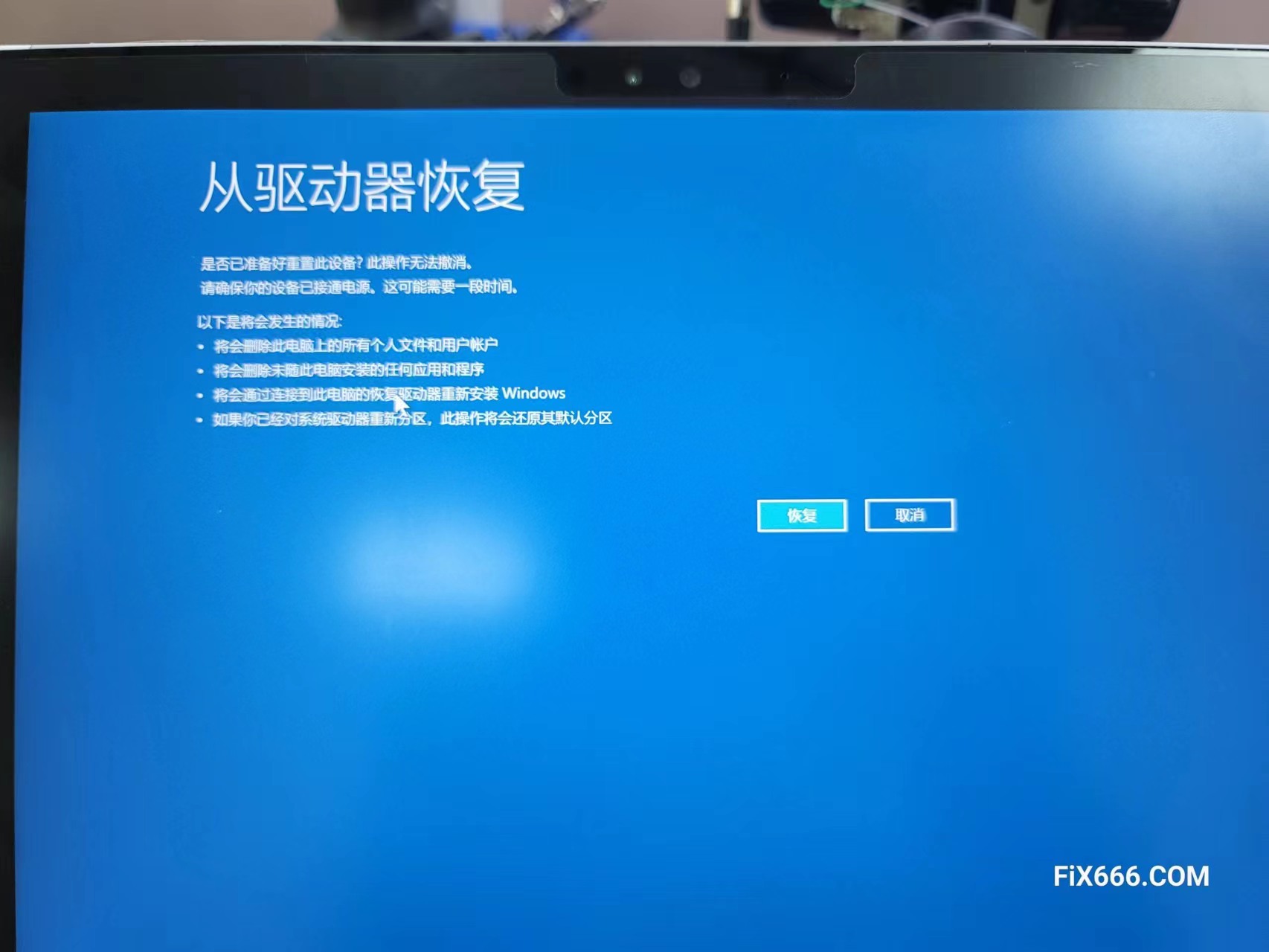

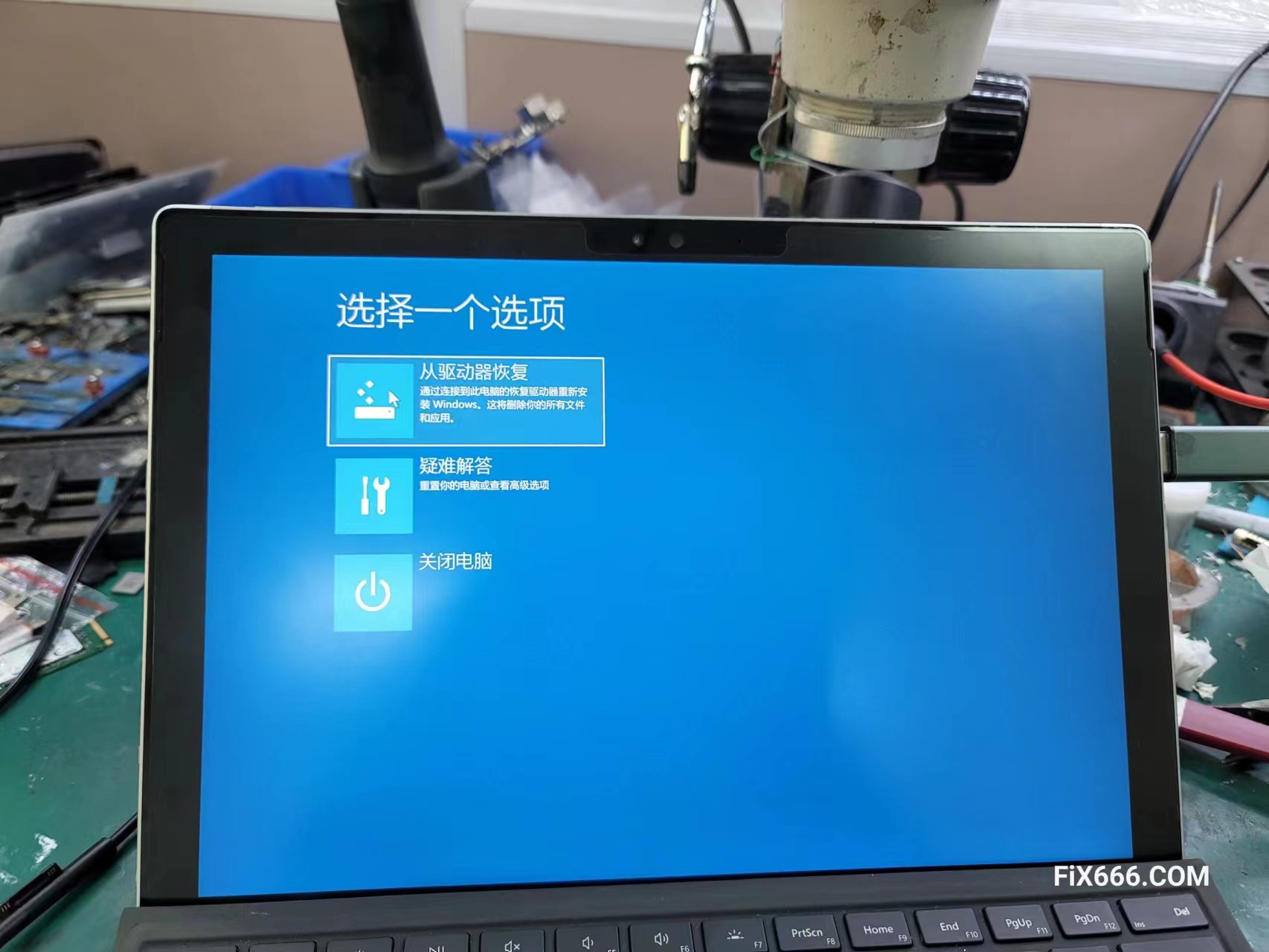

电脑重新启动,就会从U盘引导,进入按住页面:

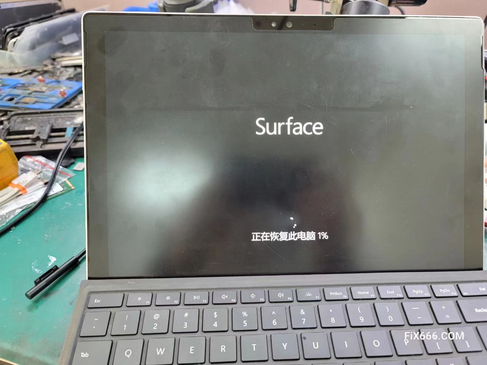

等待安装完成。即可系统恢复成功。

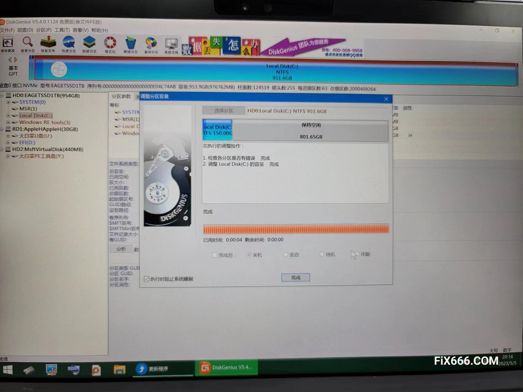

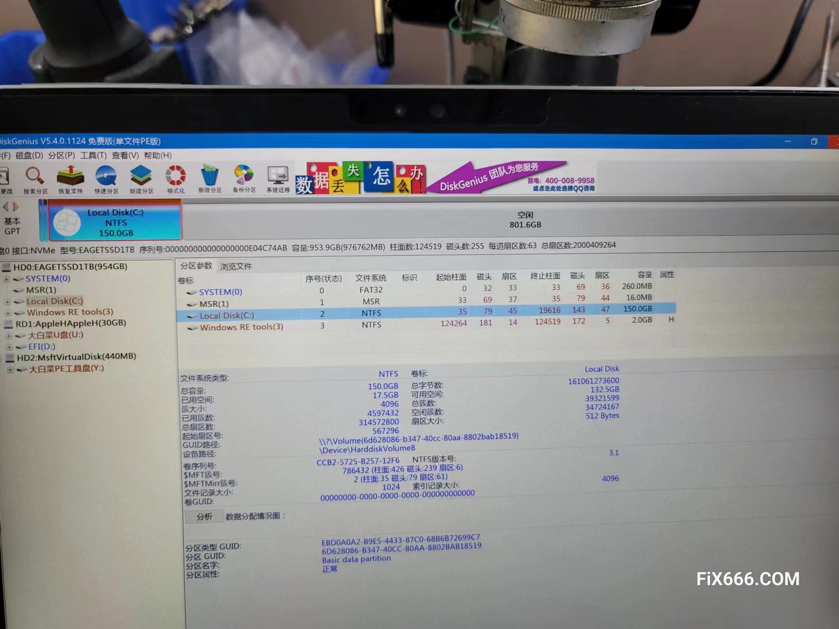

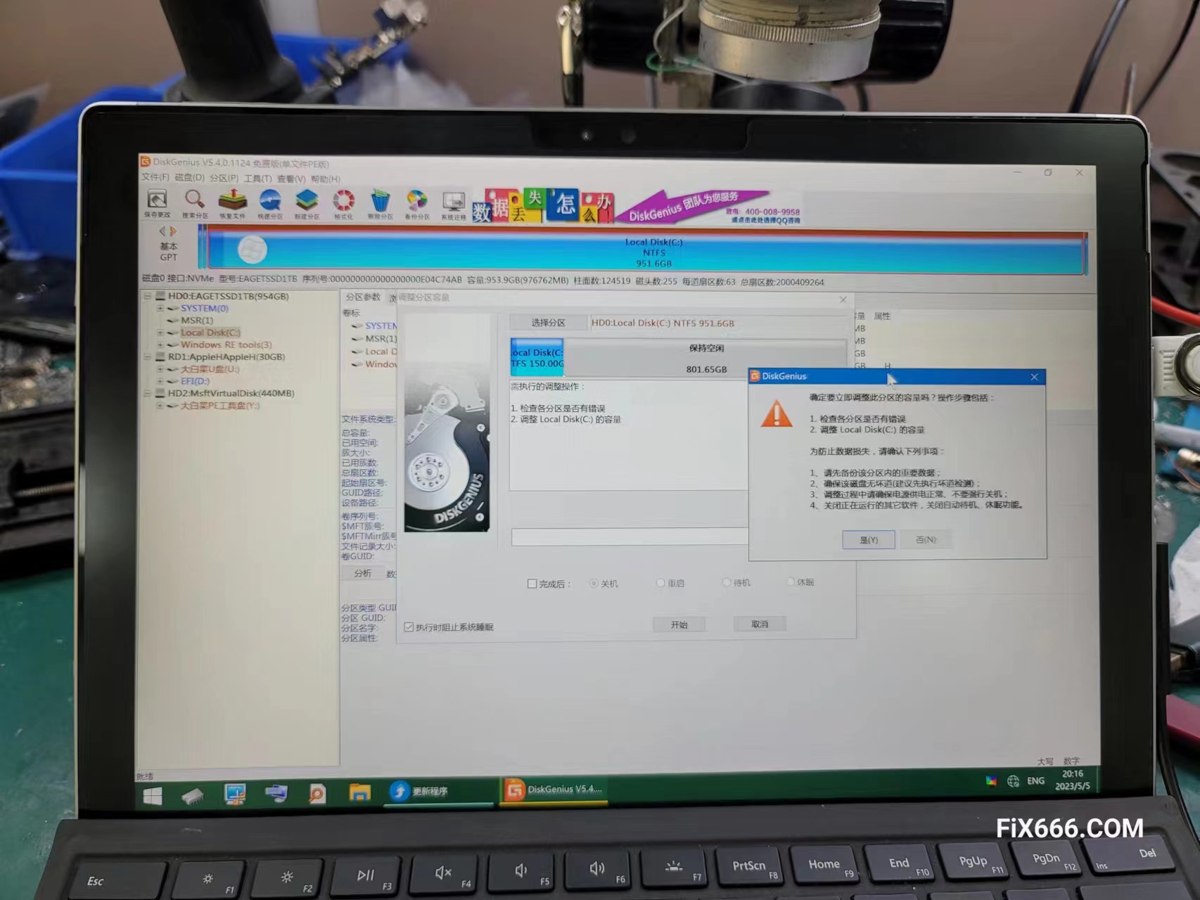

默认这样安装后,系统是只有一个分区,要想有D盘其他分区,可以在安装完成没有进系统时,使用U盘pe工具箱,进入PE,使用分区工具,调整分区大小即可:
