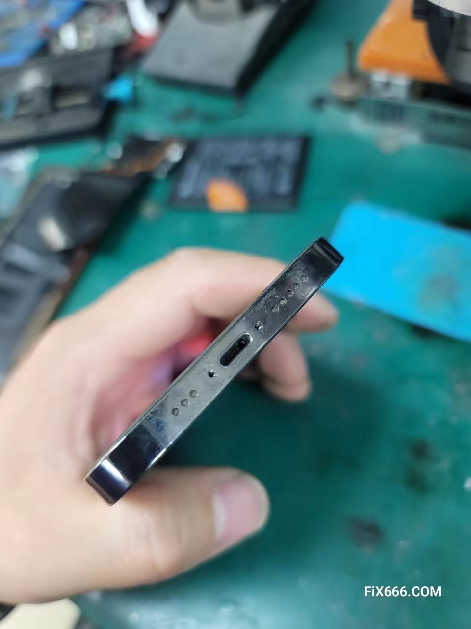

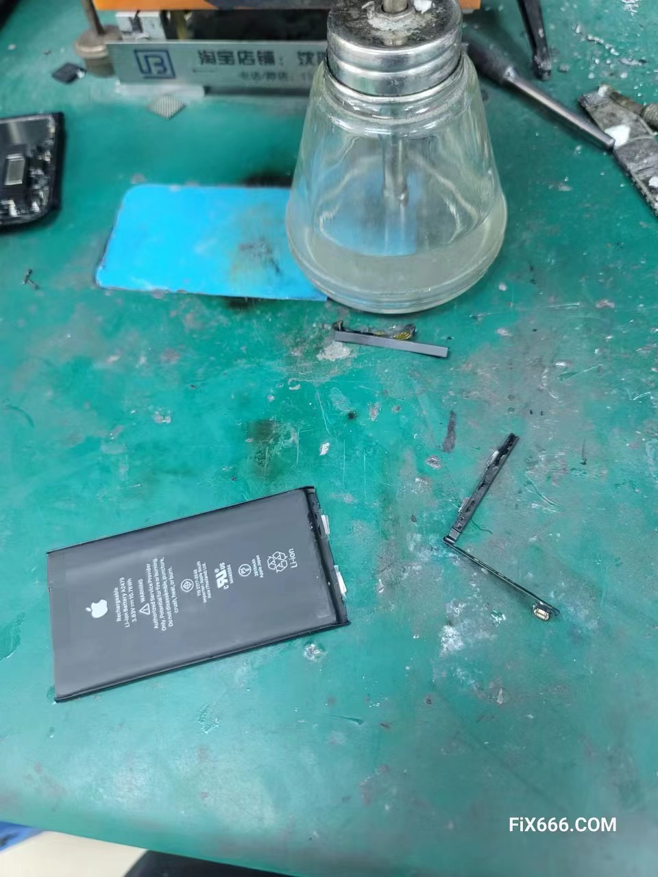

先拧掉两个尾插螺丝:

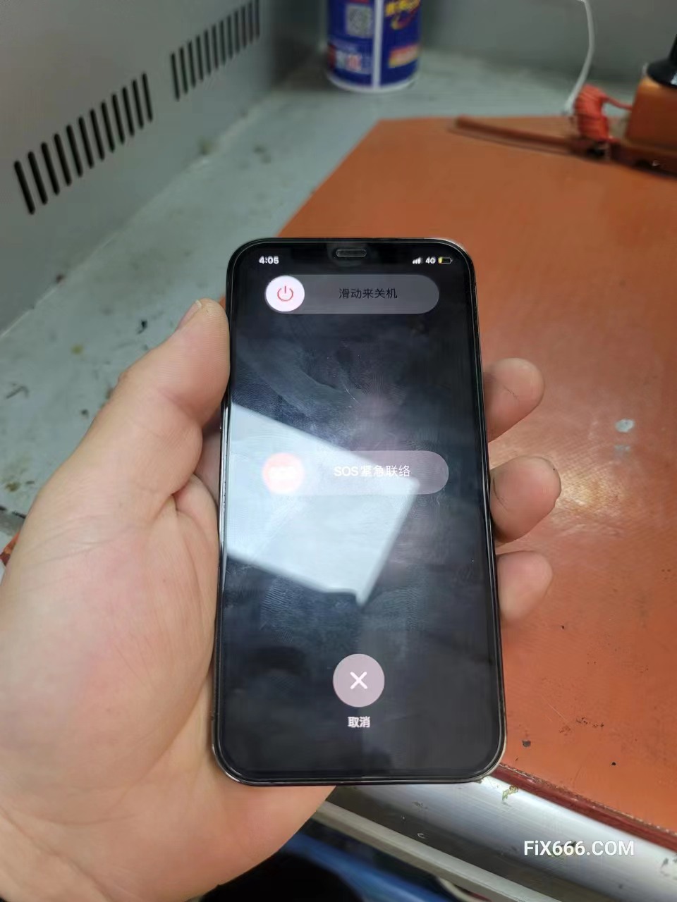

然后手机关机:

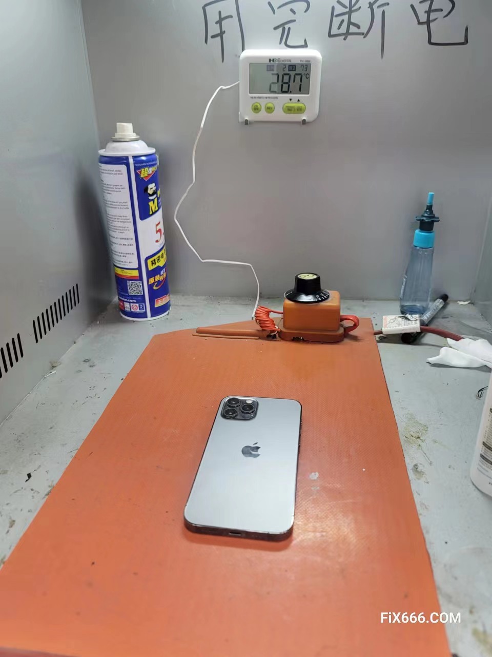

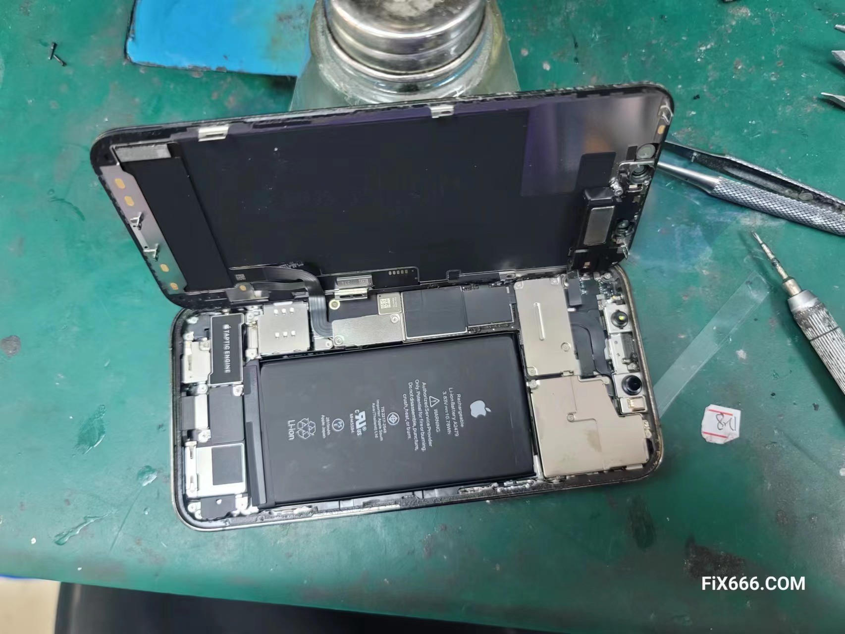

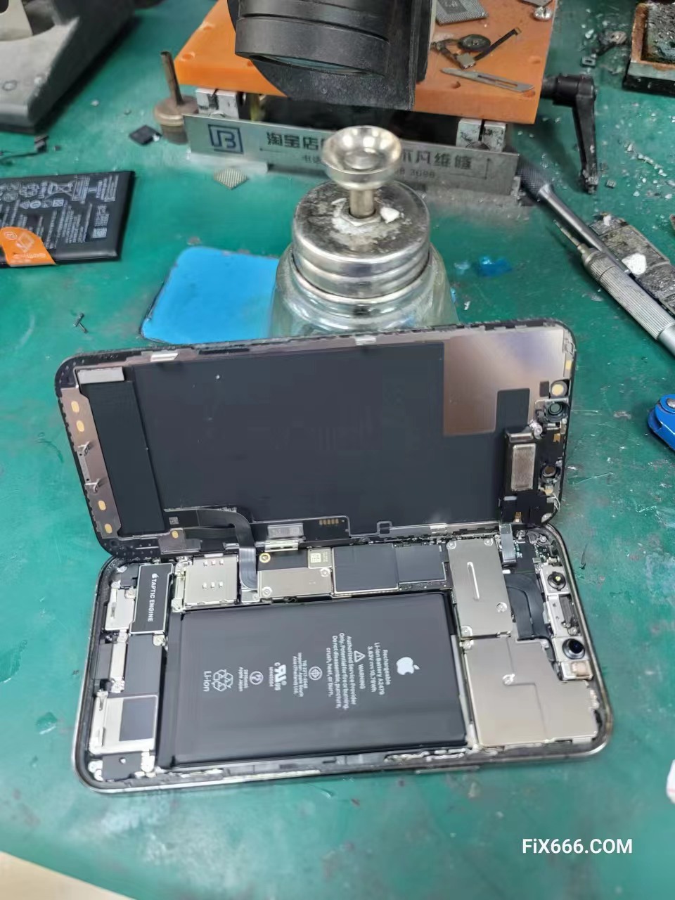

上加热台加热,温度到80度左右,拆开屏幕:

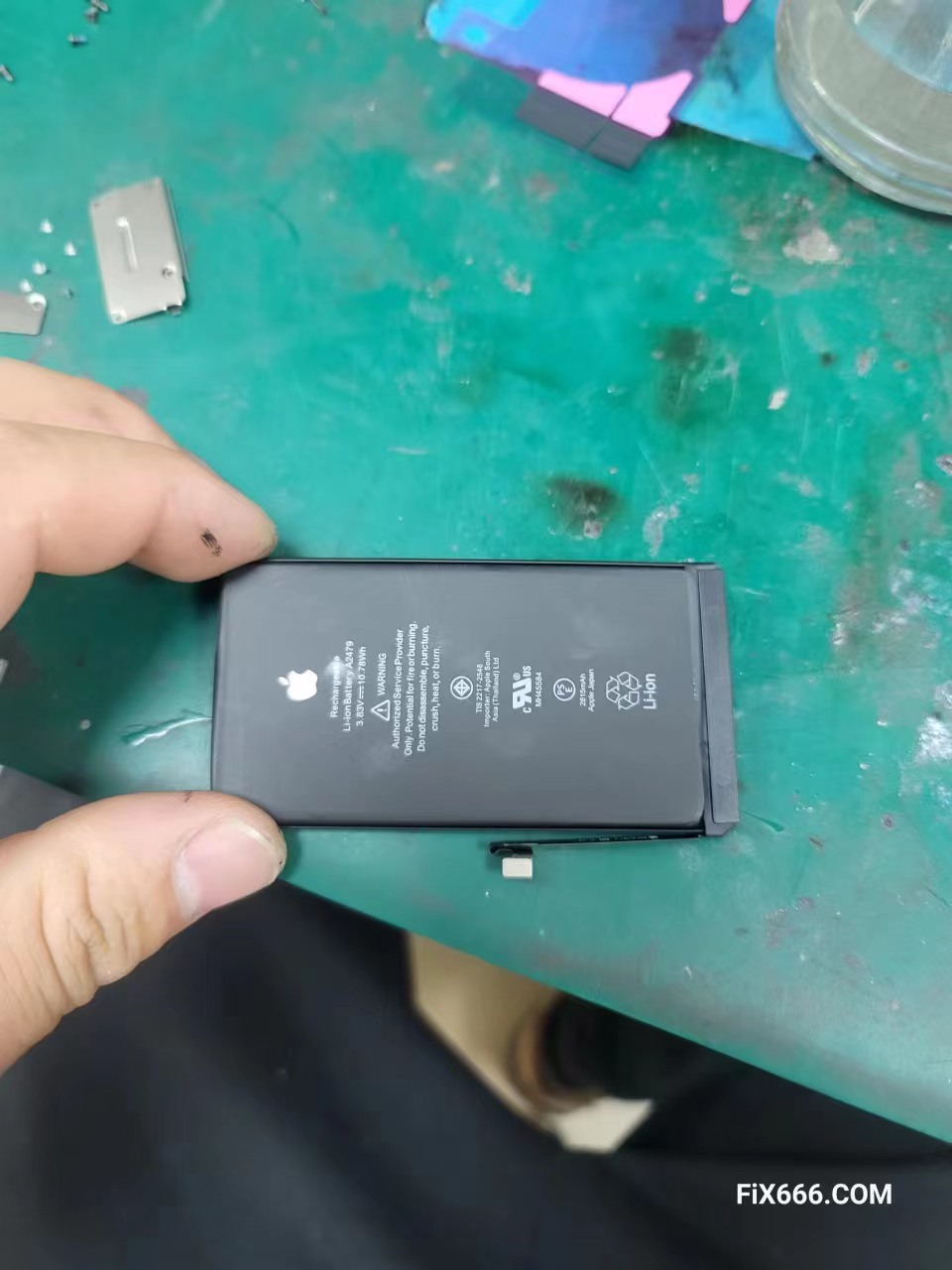

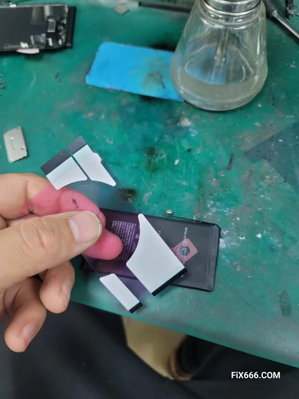

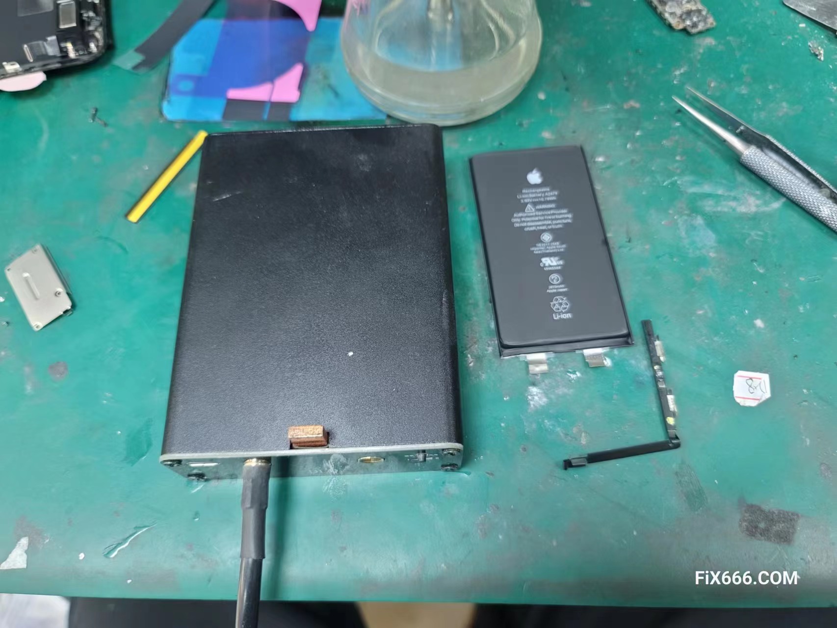

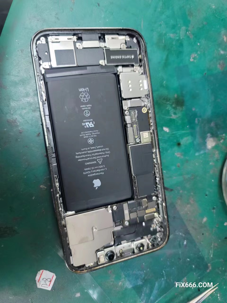

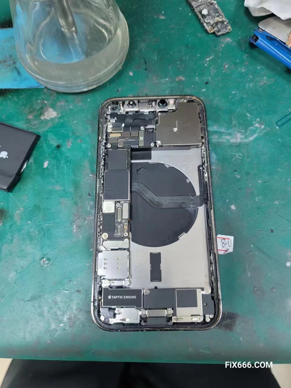

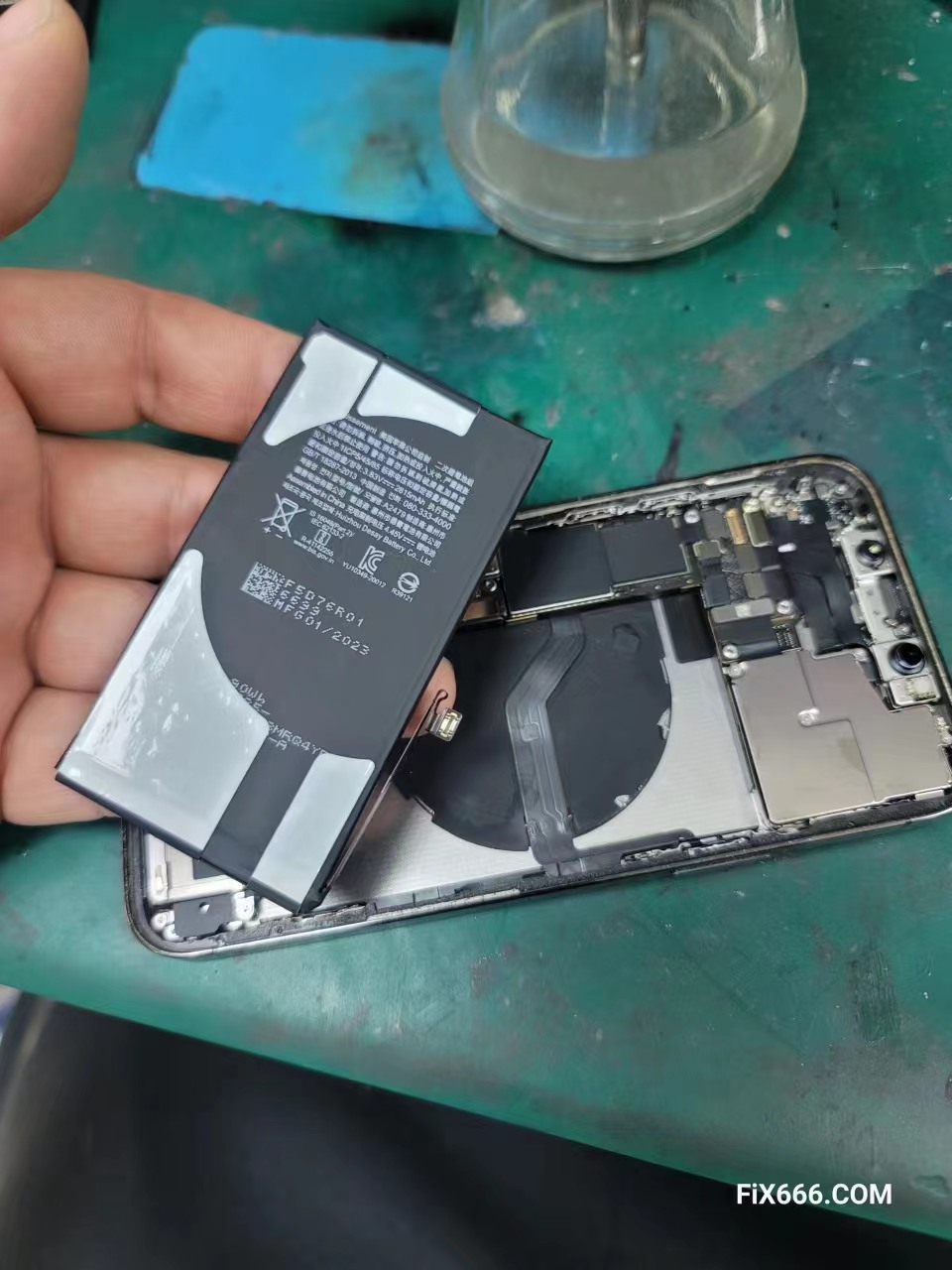

拆下屏幕,拆下电池:

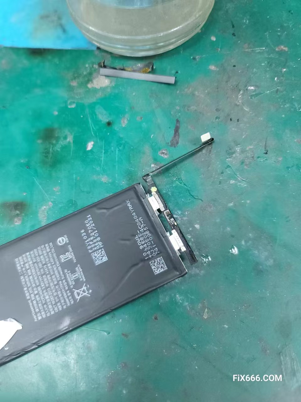

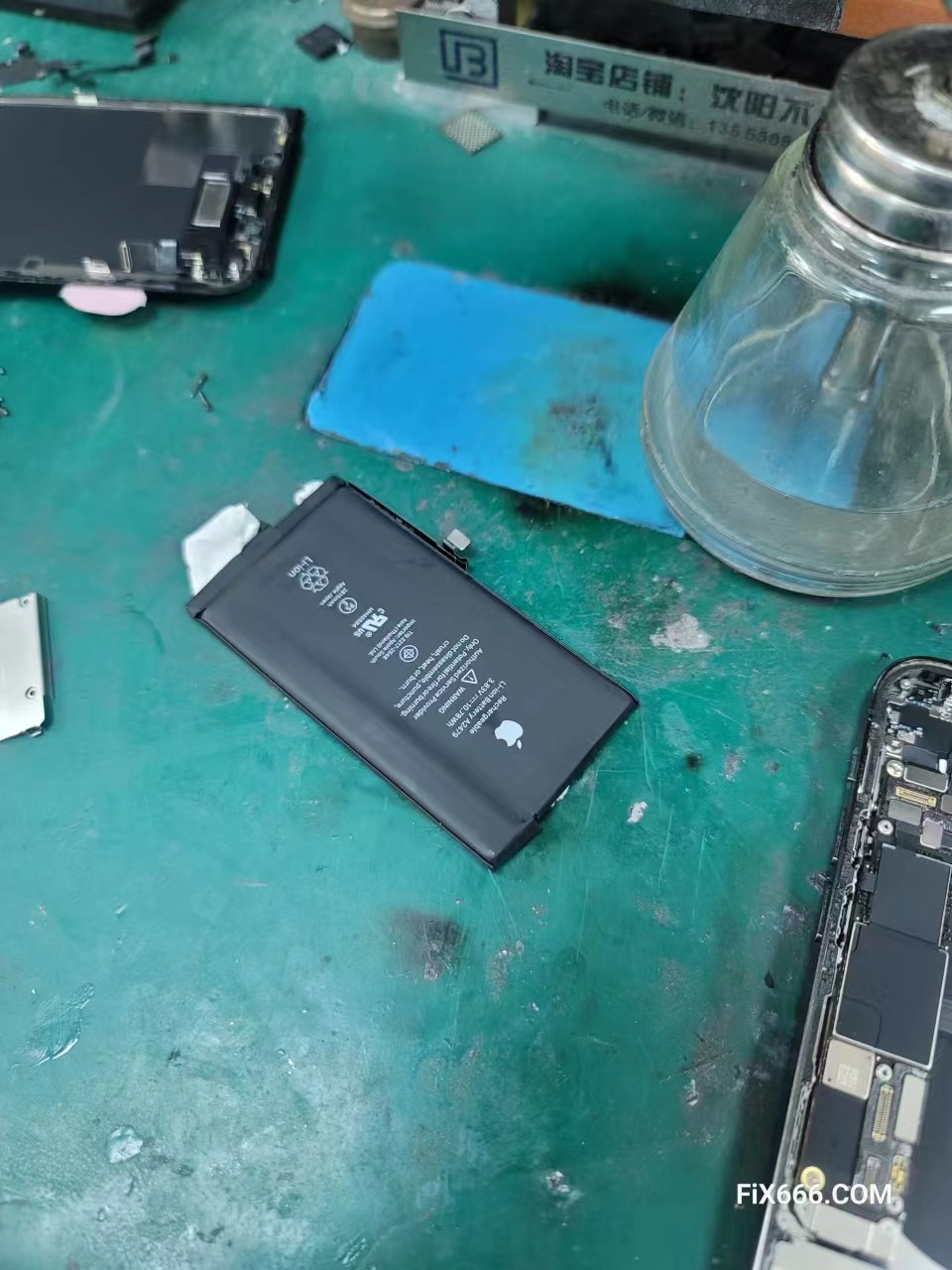

可以看到旧电池已经鼓包了:

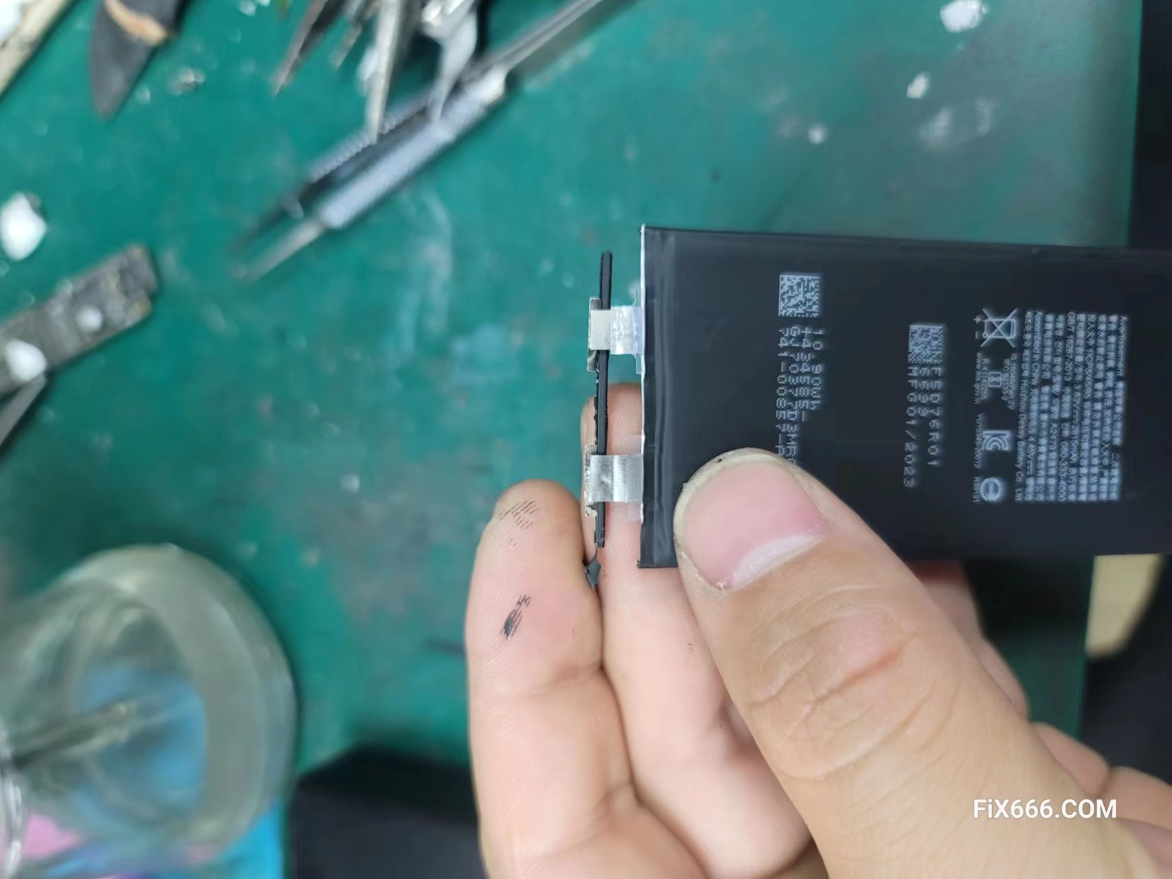

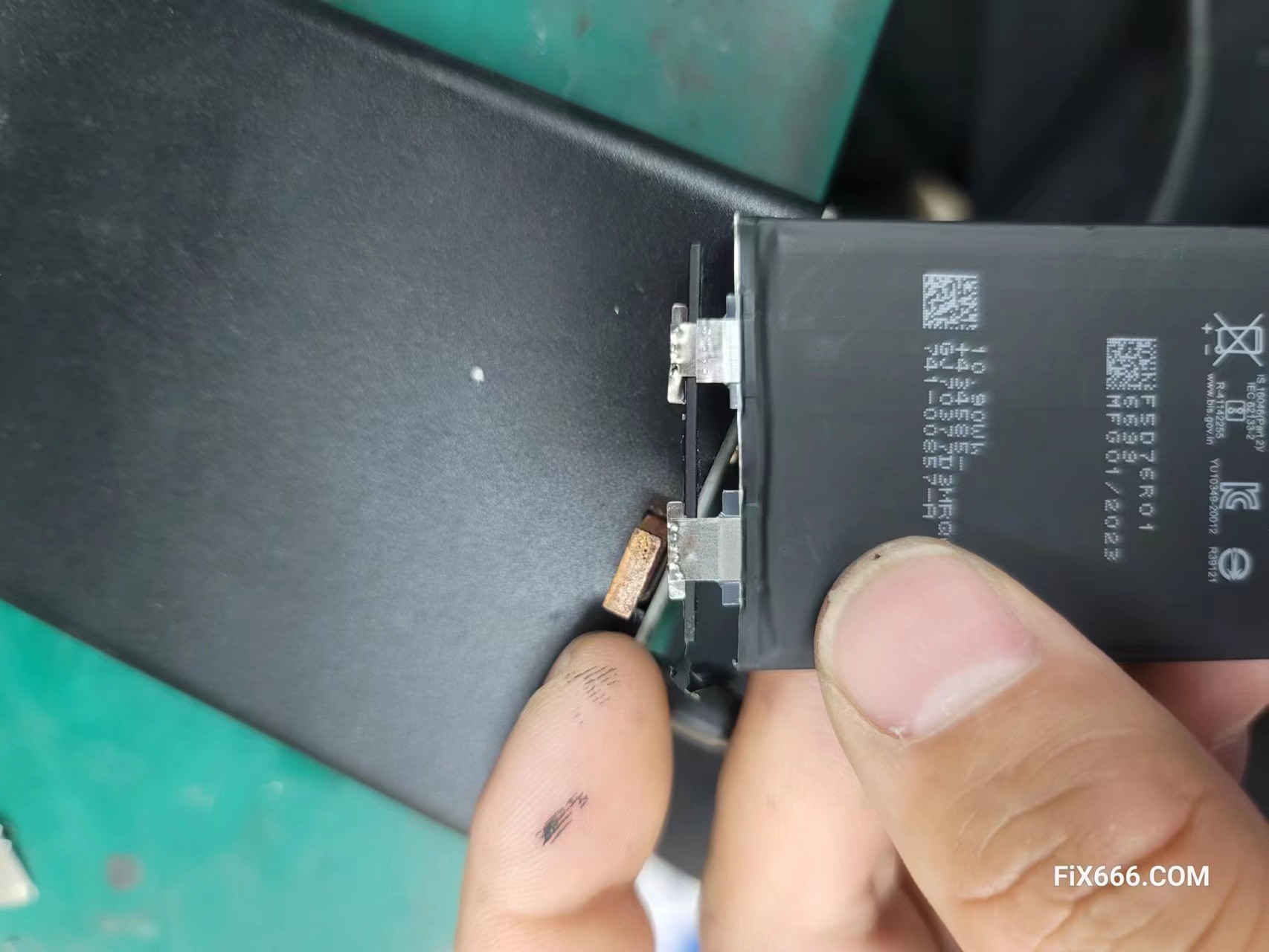

打开电路板胶带,剪断电池电极连接:

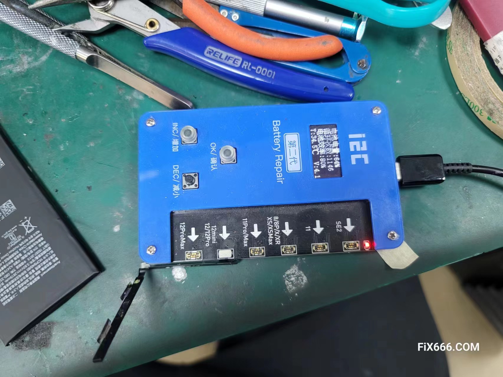

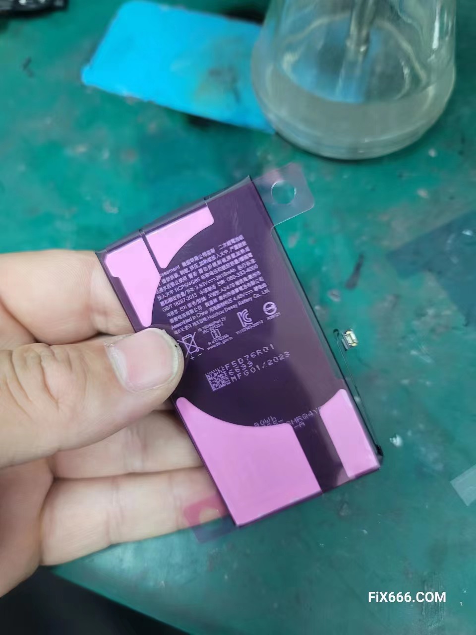

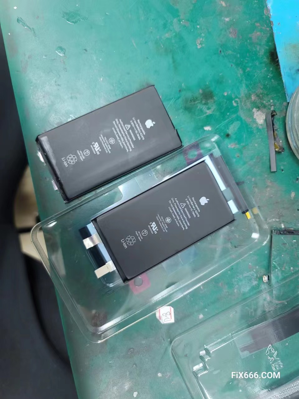

更换全新电芯:
更换完成。

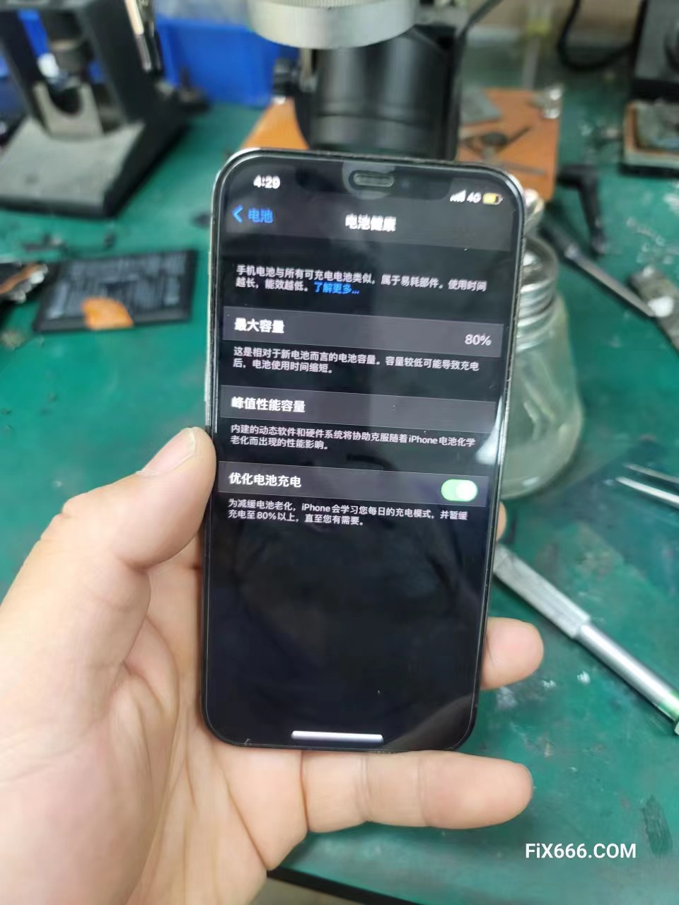

注意事项:
  • 电池健康信息不会马上变高,要经过一段时间循环后,慢慢涨上去。
  • 换完后电池续航以及变长了。
常见问题解答:
为什么要移植电芯?
因为12pro电池加密,和手机有绑定关系,更换整个电池,会不显示电池健康,设置里会有报错提示。
电芯换完会不会显示100健康?
电池健康不会马上上涨到100,会随着充电循环,慢慢上涨。
换完电芯续航会变长吗?
健康虽然不会变,但是续航会变长
