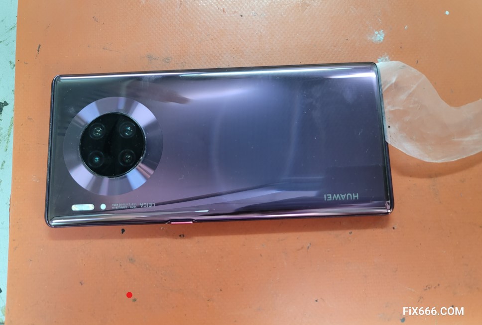

手机关机,加热手机,温度80度左右,胶变软,使用塑料片划开后玻璃:

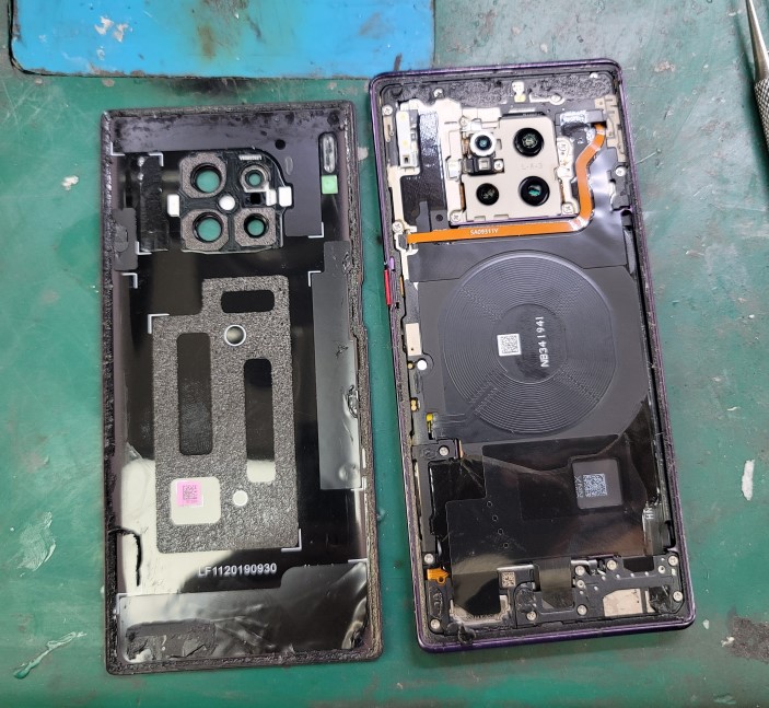

拆开后,如上图,尽量保留后玻璃胶的完整,以便安装时做好防水:

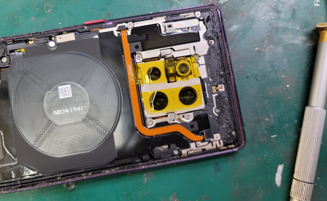

摄像头贴好胶带,防止弄脏进灰;

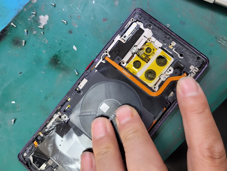

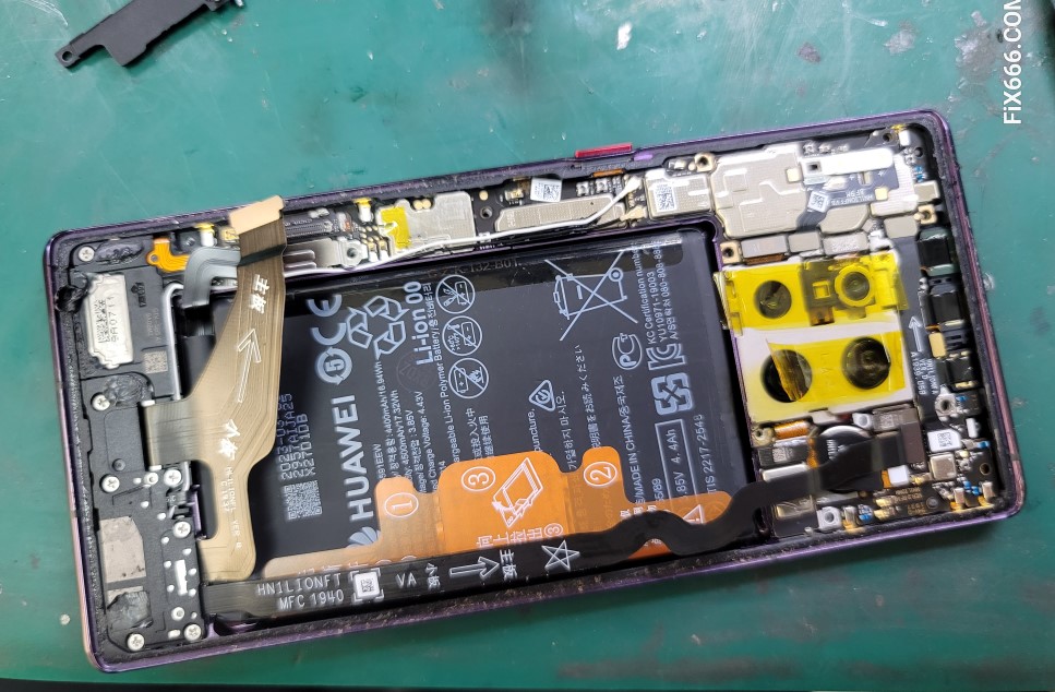

拧开上图这里的两个螺丝;

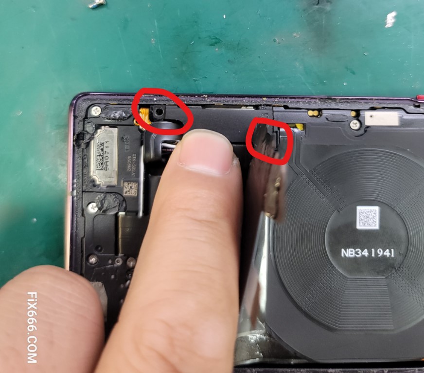

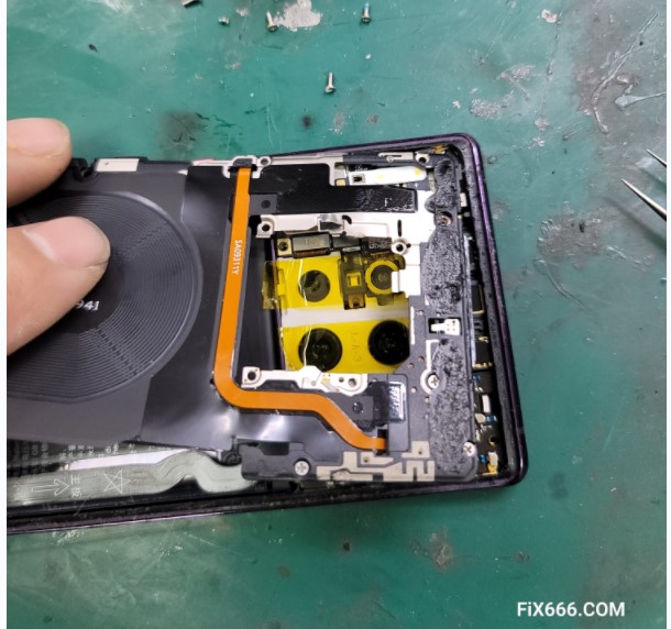

然后如上图的盖板拧掉所有螺丝后,向上图右侧的方向打开,注意卡扣:

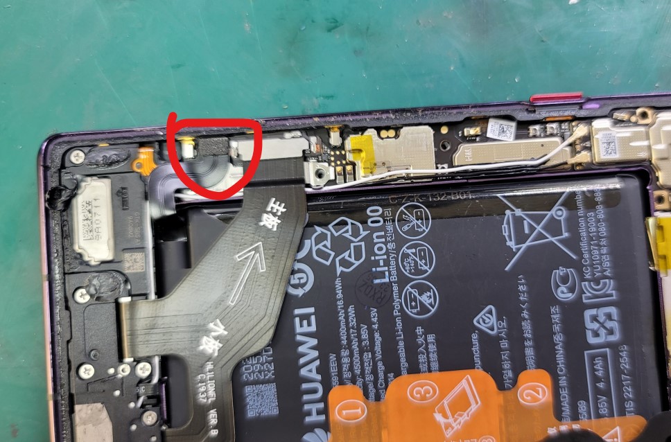

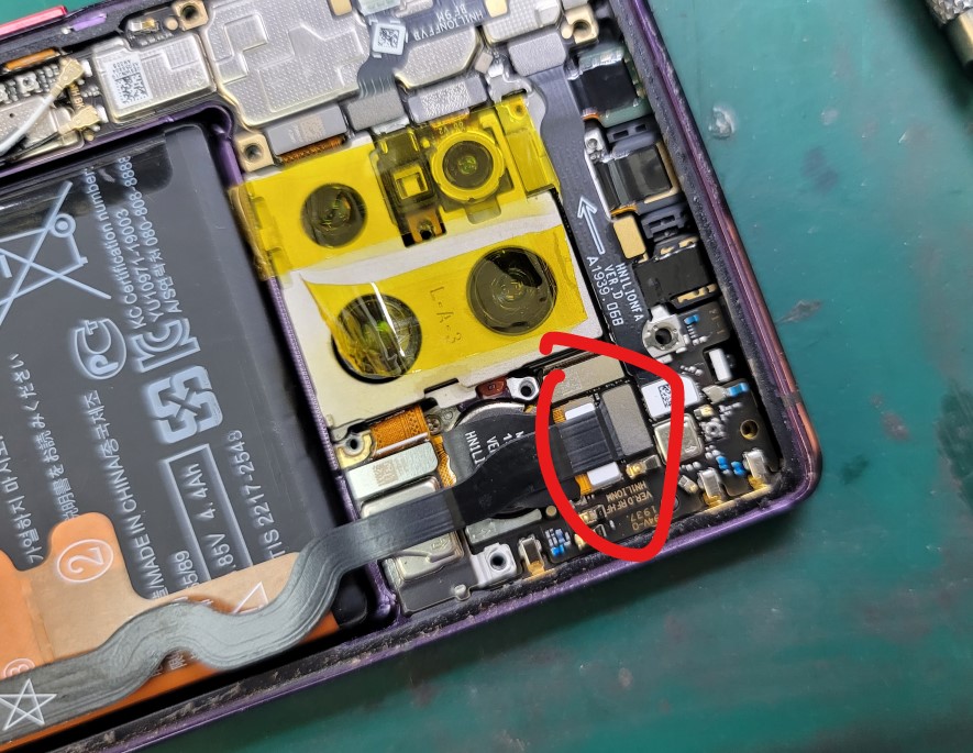

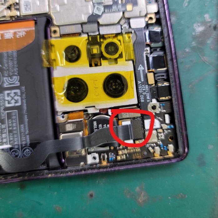

打开后,先打开上图左边的电池连接排线,然后扣开右边红圈的排线;

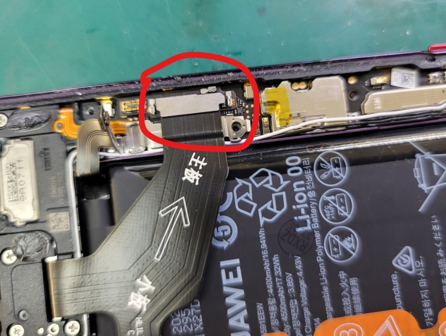

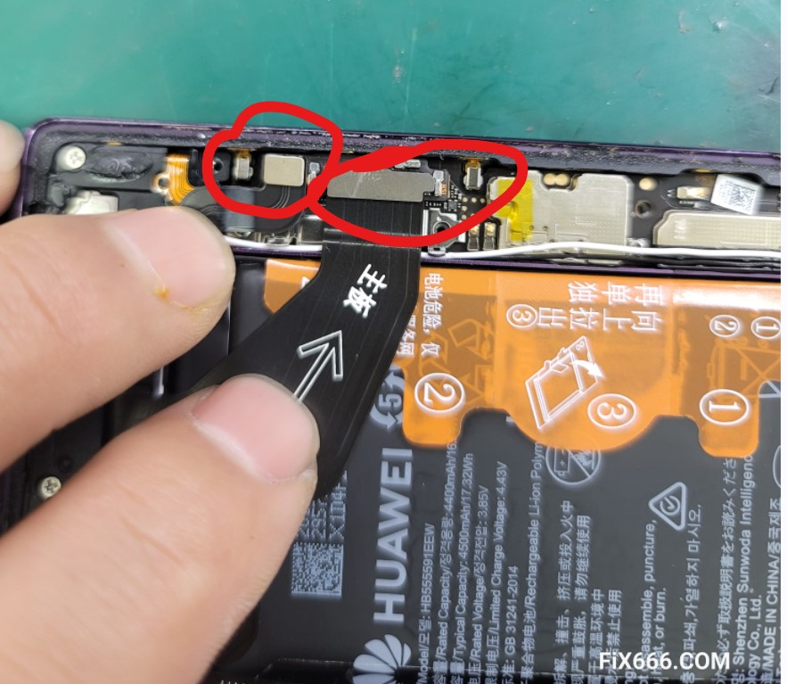

再打开上图中的排线扣;

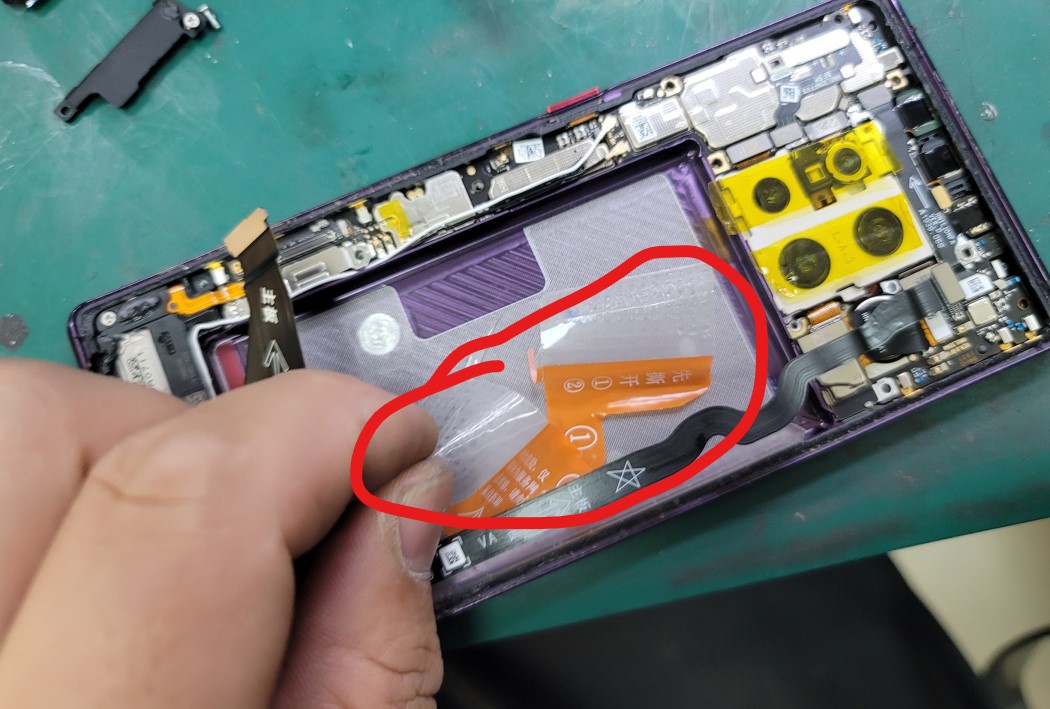

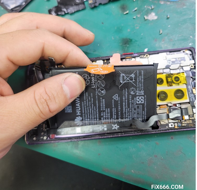

电池拆开按照电池上的胶带标记顺序,最后拉3号胶带,即可把电池拆下:

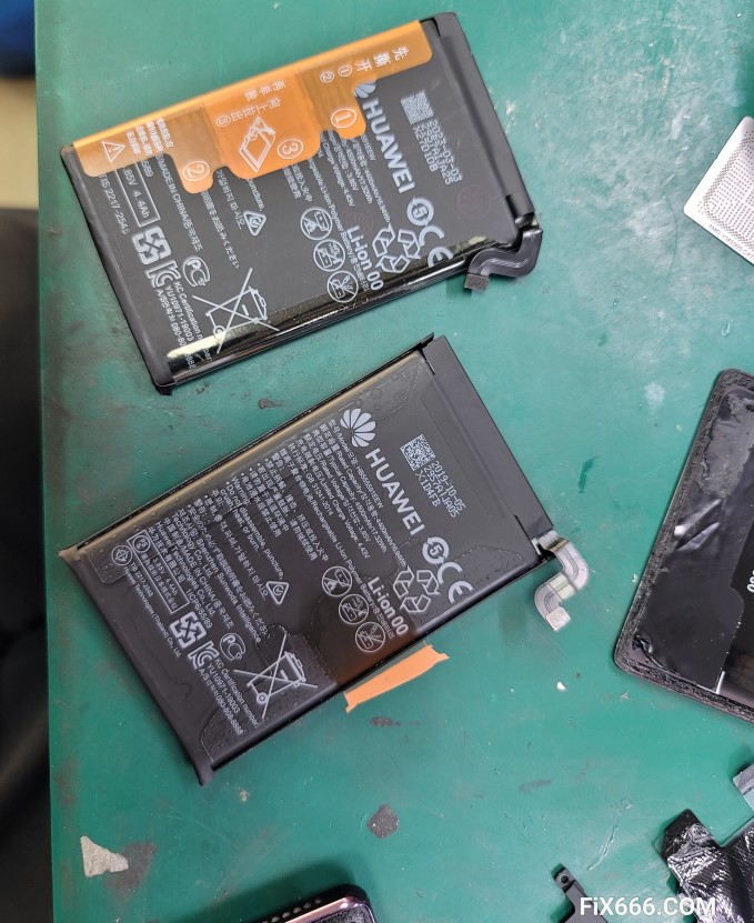

图中上面的是新电池,下面的是旧电池;

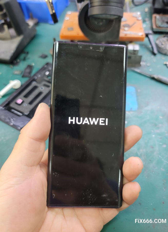

最后全都安装好,螺丝拧紧即可,不要拧太紧哦。
