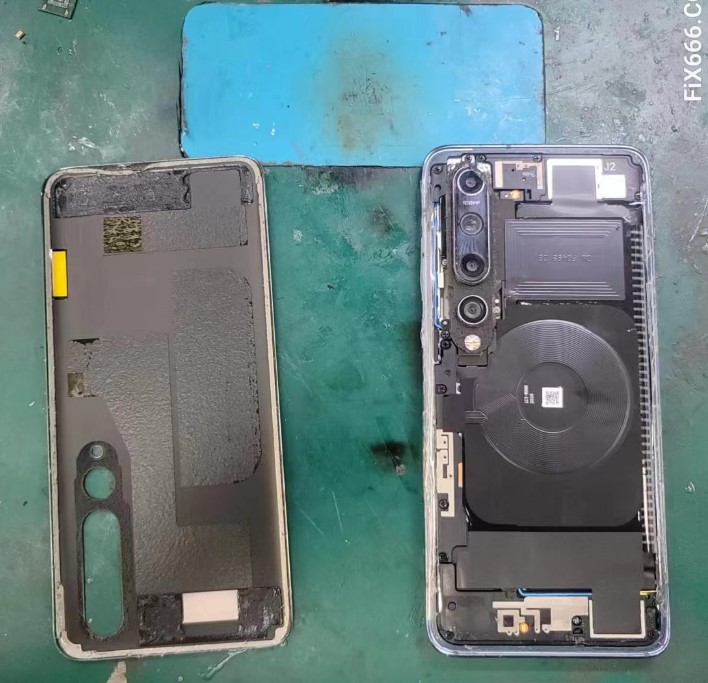

加热后拆开后玻璃,主要不要弄碎玻璃哟

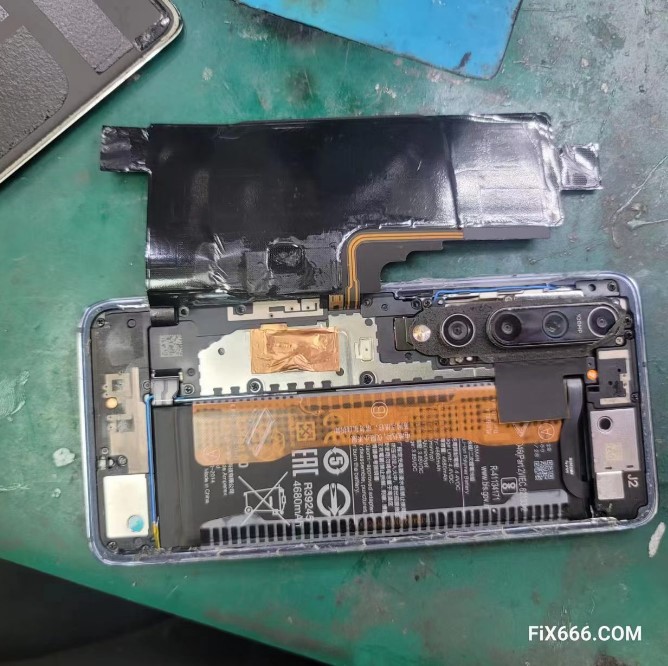

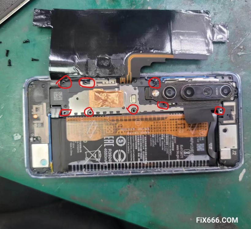

螺丝不用全拧下来,只要拧下图中红圈的螺丝即可,长度相同,不用记

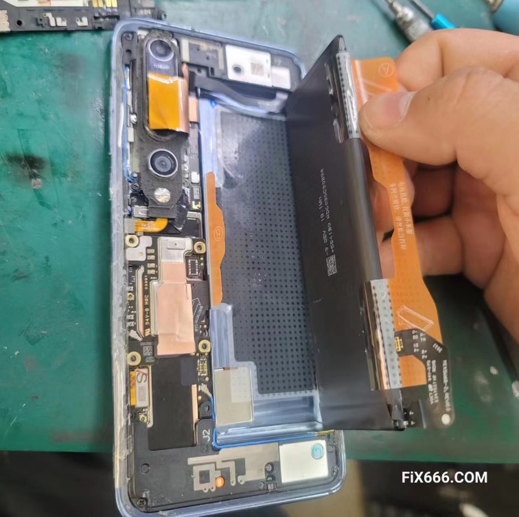

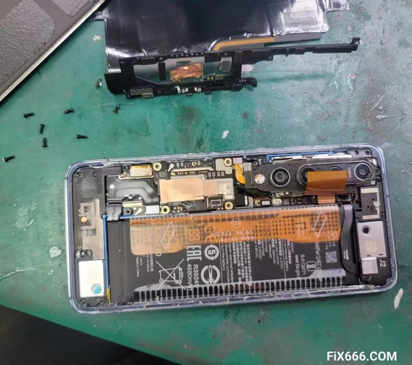

撕开中间的胶带,拉两边的胶带,电池即可拆下,更换新电池即可。
