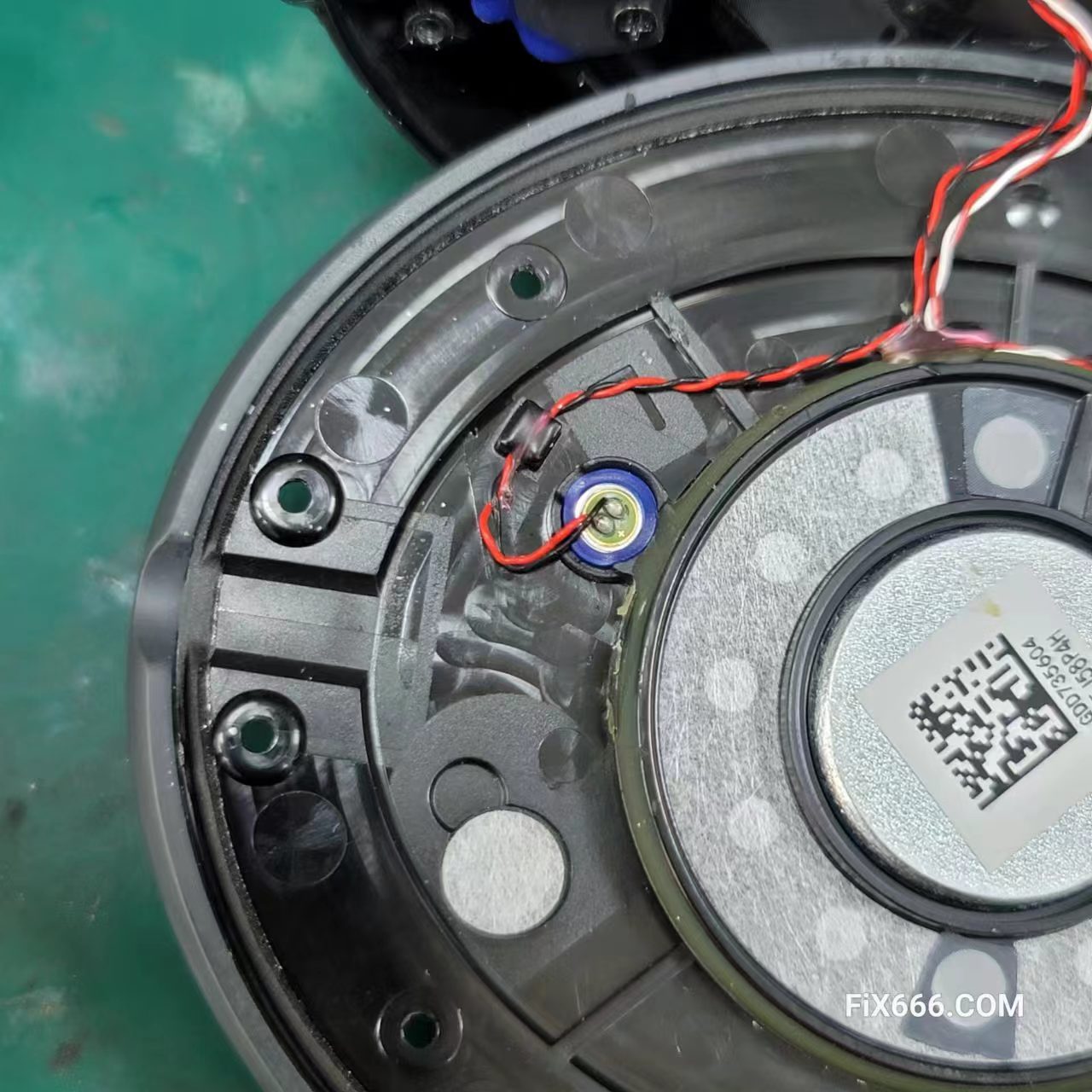

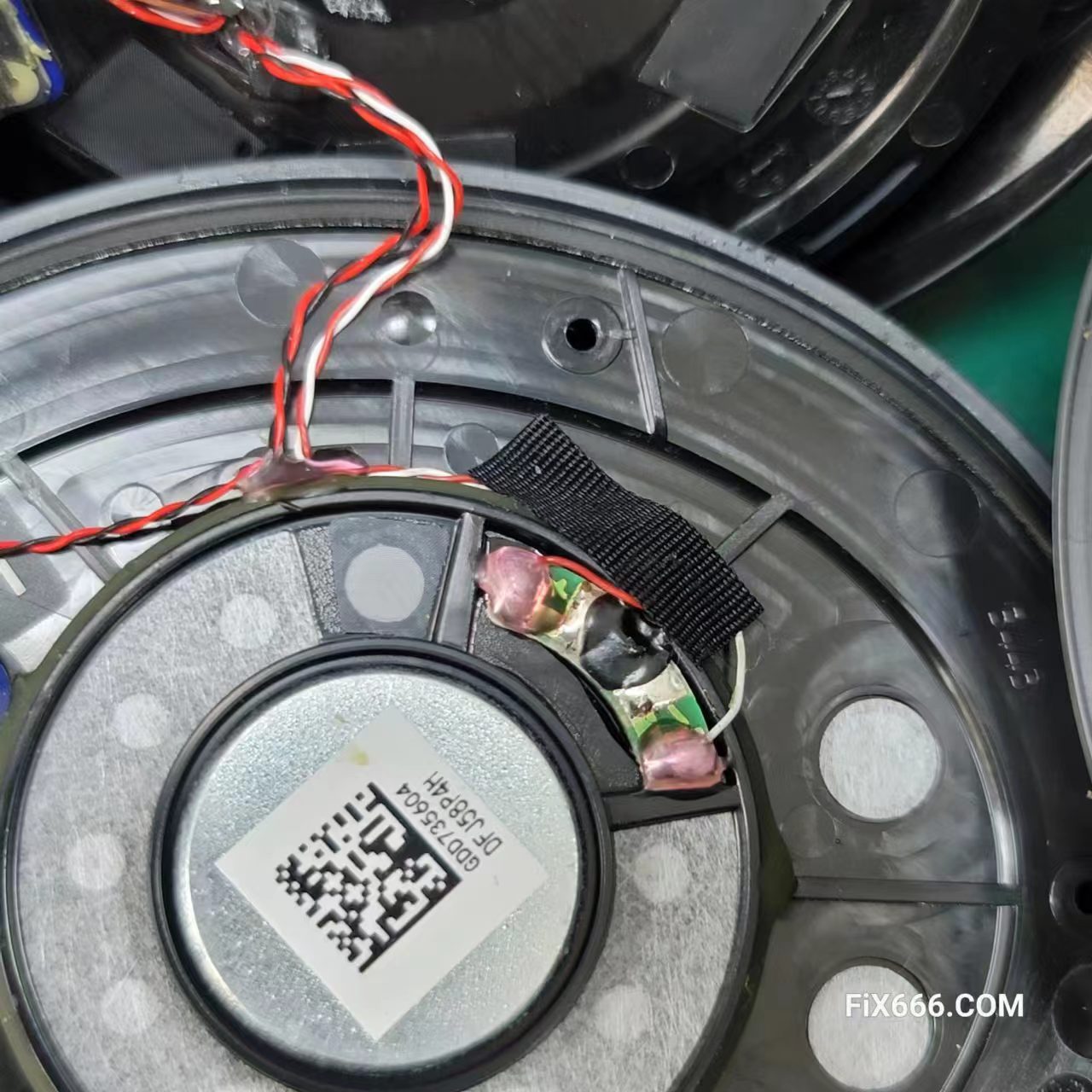

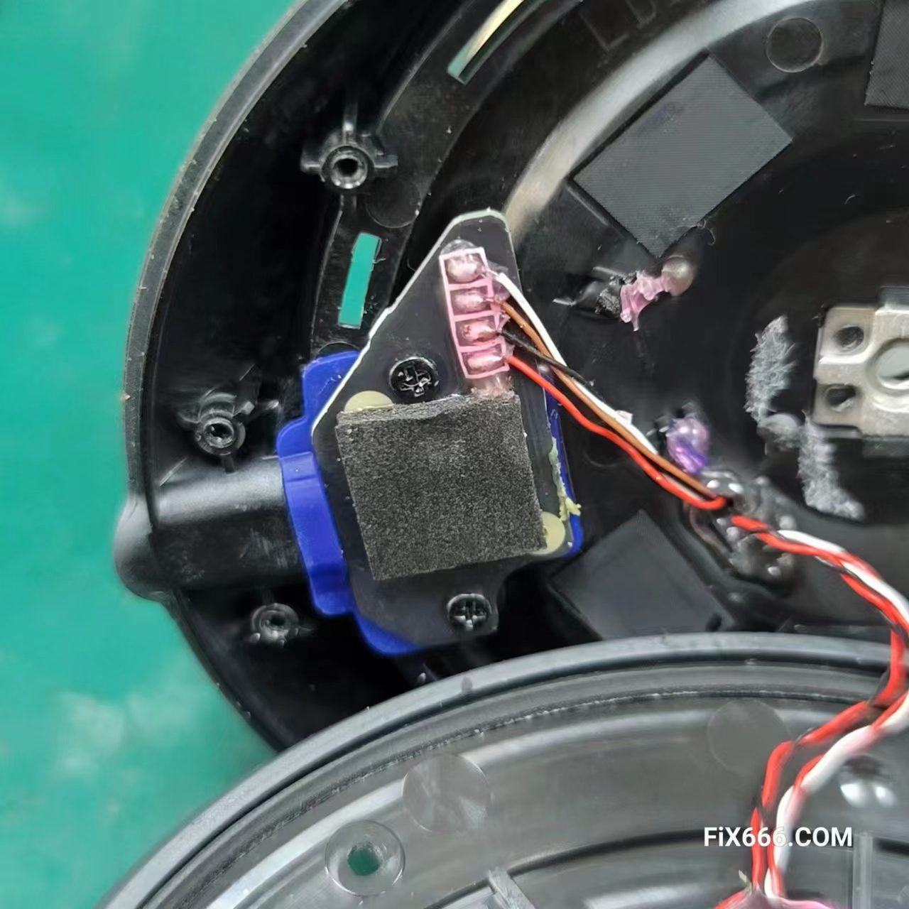

studio3耳机左侧拆解图
发表于 2023-6-2 16:07:29 | 显示全部楼层 |阅读模式
耳机左侧功能:主板,耳机连接线插口
耳机右侧功能:电池,充电板,开机按键
注意事项:麦克风焊接不要焊接反了,会导致一带耳机就有蜂鸣
