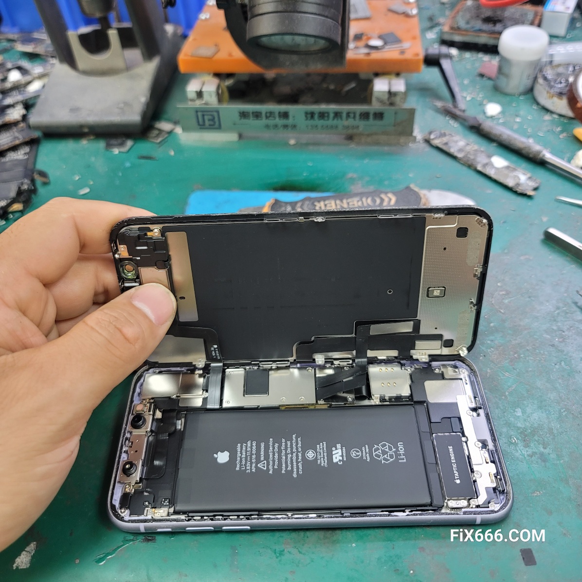

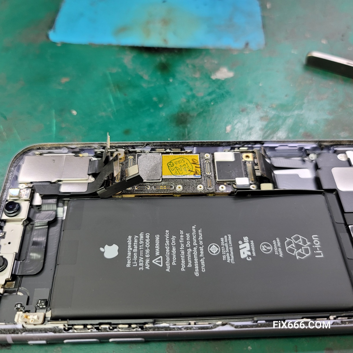

  • 拆机:
虽然是加热80度后拆屏幕,但是也无法保留原来的防水胶,所以明确一点:拆装后肯定不防水了。

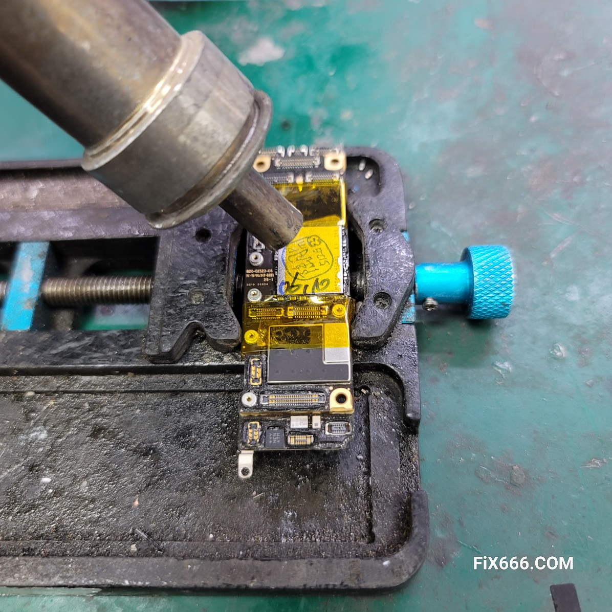

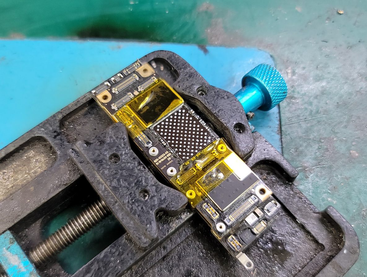

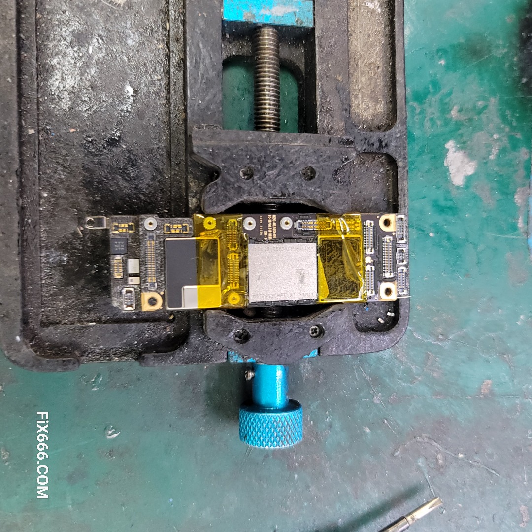

拆出主板后,主板做好隔热保护,防止焊接导致元件虚焊或者接口损坏;

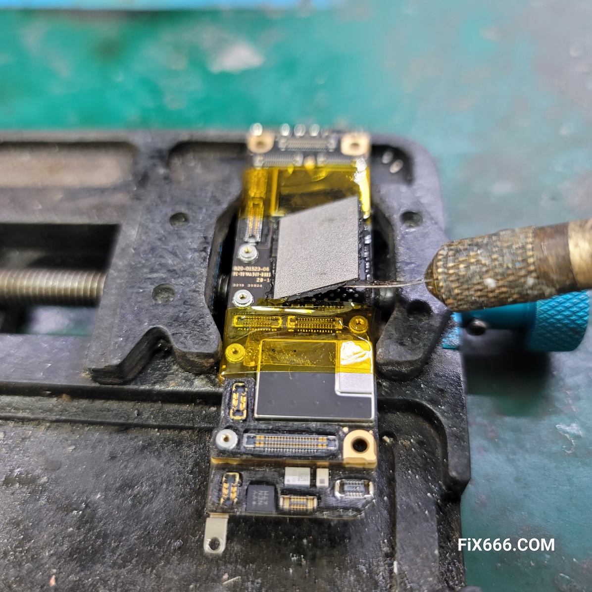

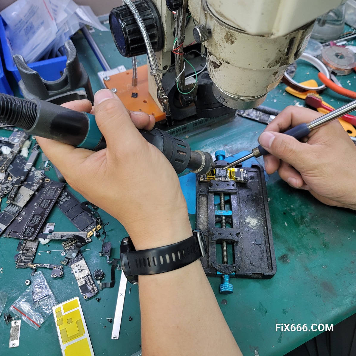

拆焊硬盘,使用高温大风快拆技术,在周围元件还没升温前,硬盘就已经拆下来了。

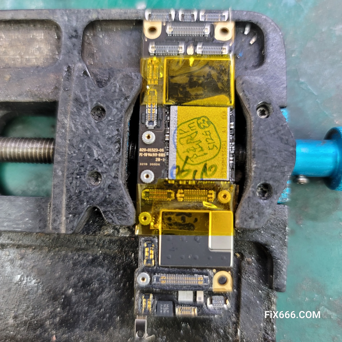

焊盘处理好,然后焊接,焊接焊锡使用中温183度熔点,不会损坏主板元器件,原装元器件熔点220度。
焊接完成后,检查好焊接质量:

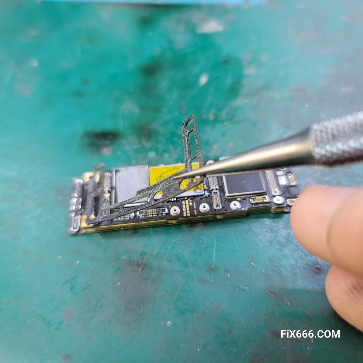

然后拆下隔热贴纸,粘好海绵胶垫:

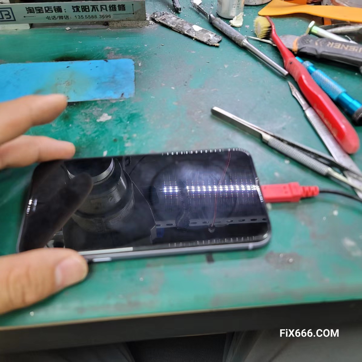

完成后安装到手机里,进行刷机:

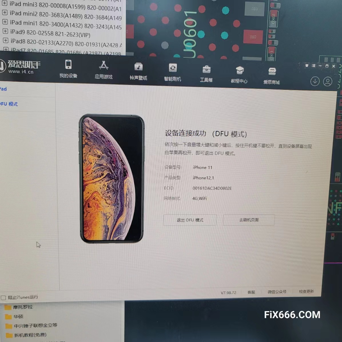

安装好之后,插数据线连接到电脑:
电脑端打开爱思助手,会识别DFU设备的苹果11手机,进行刷机即可。

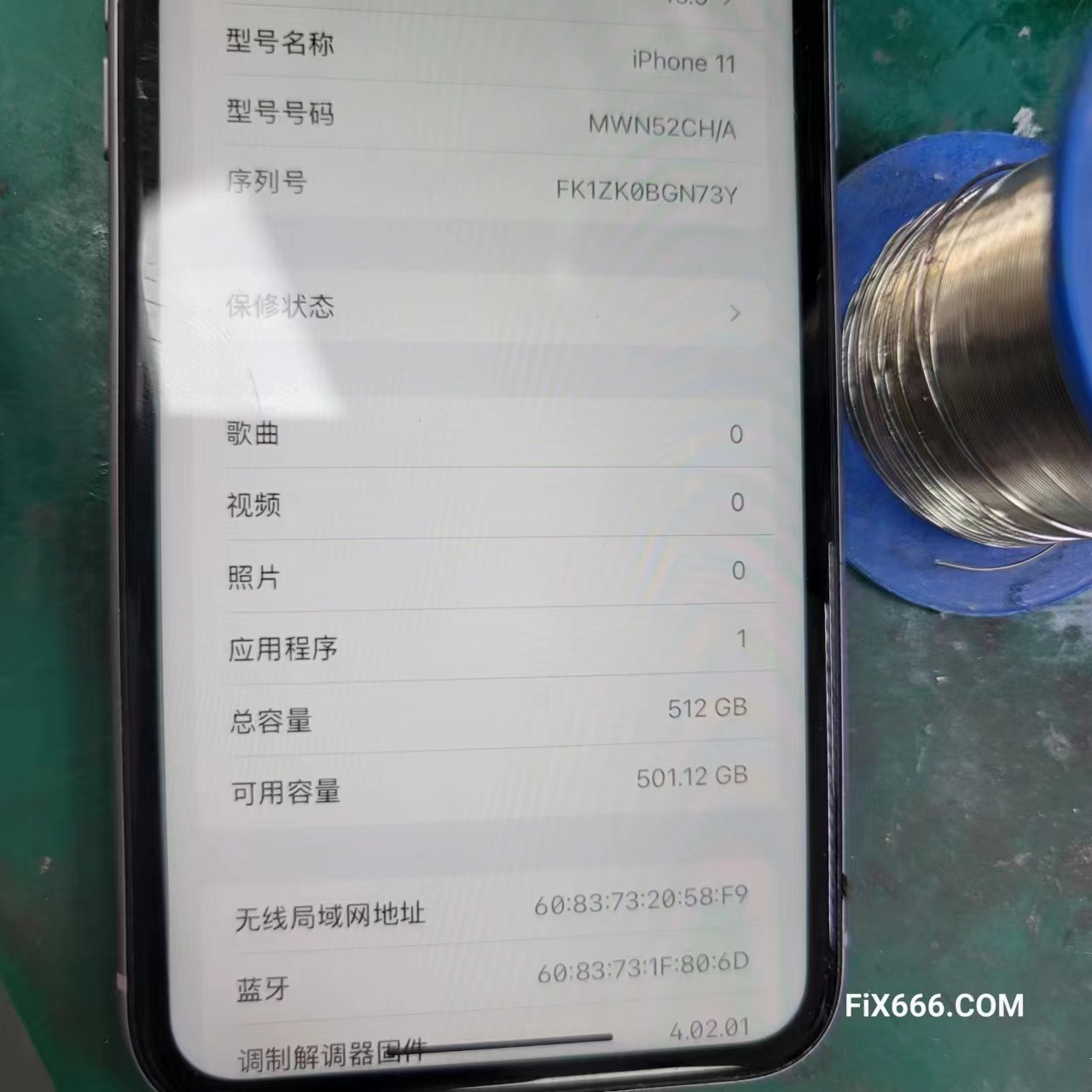

刷机完成后,进系统激活,查看关于本机,已经是512g啦!
